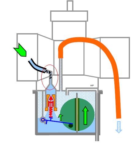

JSP SCOOTER (tom67) Posté(e) le 2 juin 2013 Signaler Partager Posté(e) le 2 juin 2013 vérfie si ta cuve se rempli assez rapidement il faut enlever la cuve et ouvrir le robinet, pour voir si l'essence coule bien dans la cuve, car ça arrive que le passage sous le pointeau se bouche (et la cuve ne se rempli plus assez vite) = mais dans ce cas, elle redémarre après 1 min environ (le temps que la cuve se remplisse à nouveau) Lien vers le commentaire Partager sur d’autres sites More sharing options...
