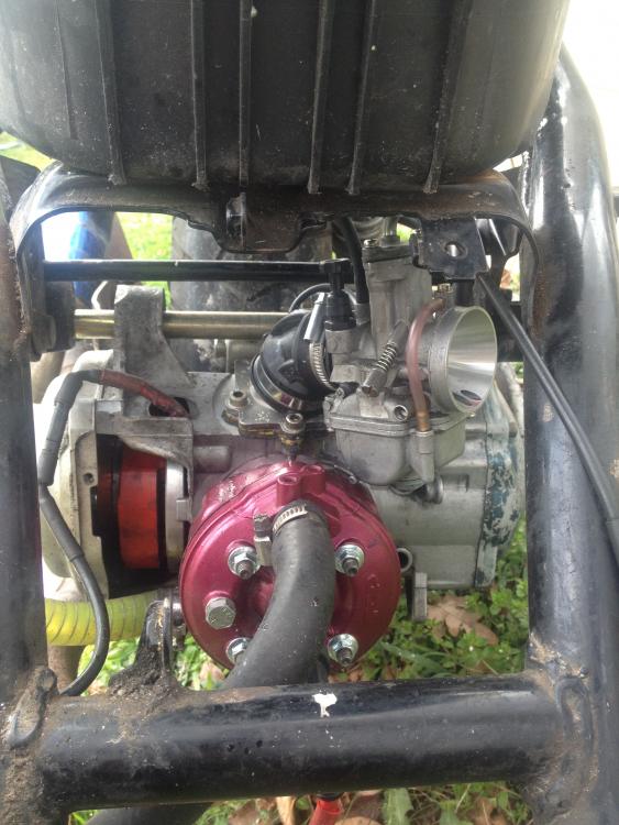

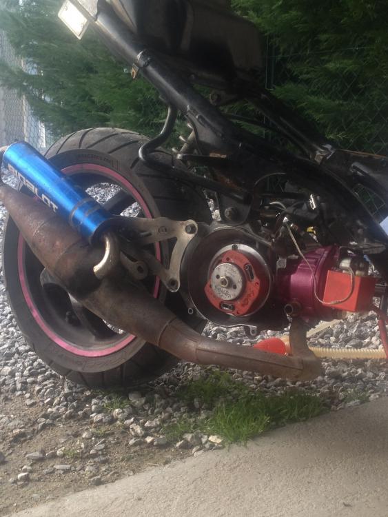

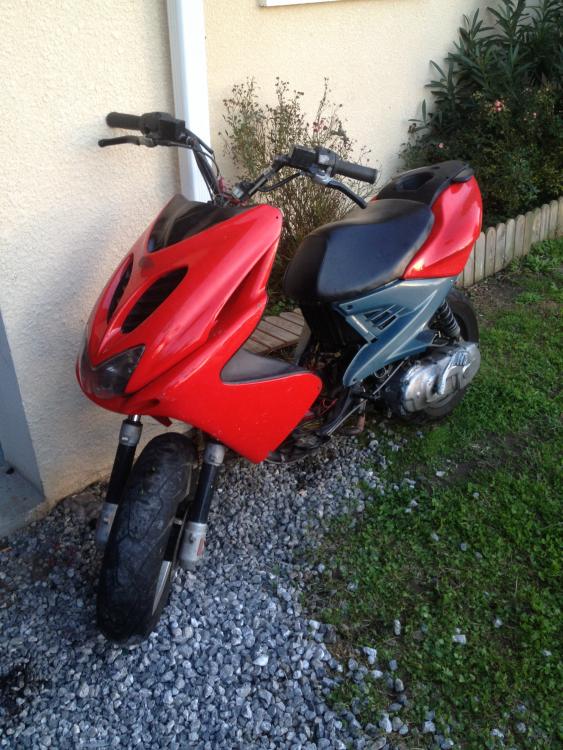

bonjour voici l'étendu de mon projet:
- achat d'un nitro d'ocassion a retaper en top rose
post-11564-0-49088500-1370619104_thumb.j

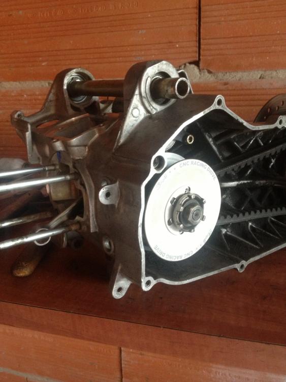

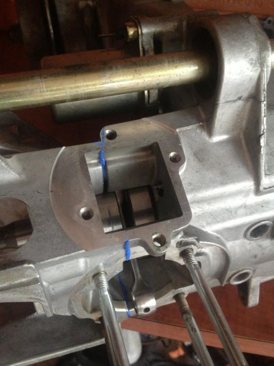

-Préparation bloc moteur ( montage )
post-11564-0-76541200-1370619195_thumb.j
-Préparation bloc moteur 2 ( montage )-----> montage variation stage6
post-11564-0-70306000-1370619281_thumb.j

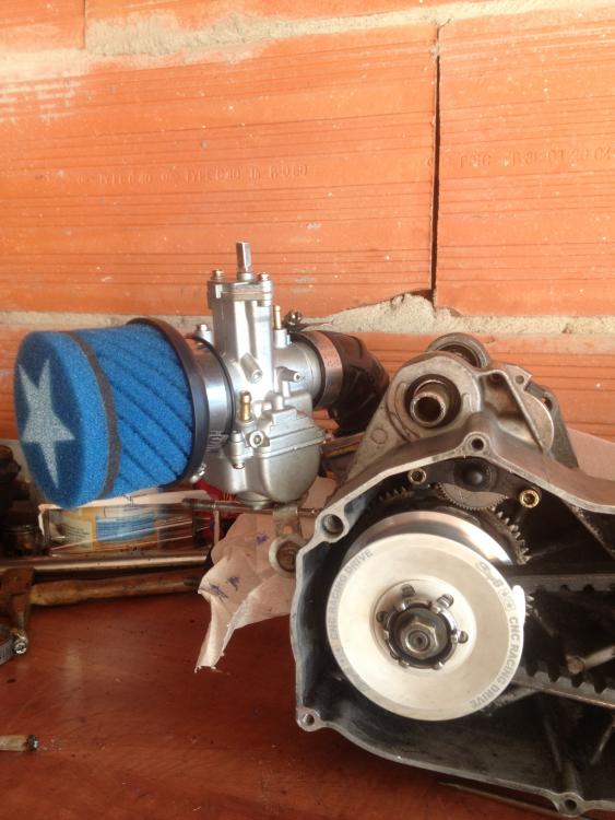

- Montage pipe maison + carburateur 28 + filtre Stage6
post-11564-0-45254600-1370619411_thumb.j

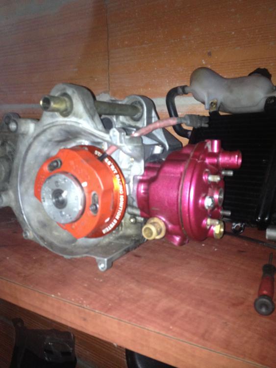

-Montage top rose + rotor interne
post-11564-0-49996400-1370619492_thumb.j
-Montage du bloc sur le cadre
post-11564-0-97471700-1370619549_thumb.j

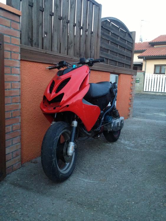

-réglage carburation + variaton
post-11564-0-47191300-1370619631_thumb.j
-En mode nerveux  :ouf:
post-11564-0-99751700-1370619714_thumb.j

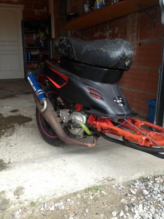

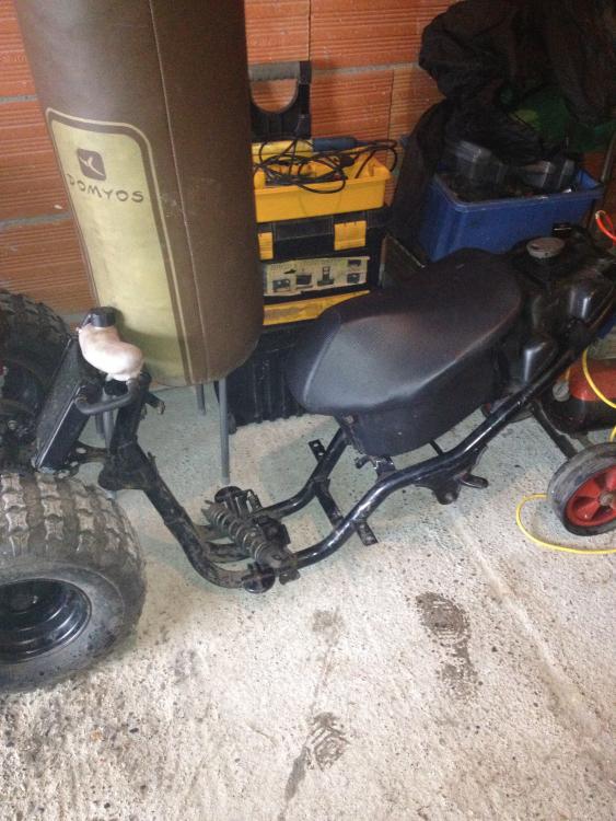

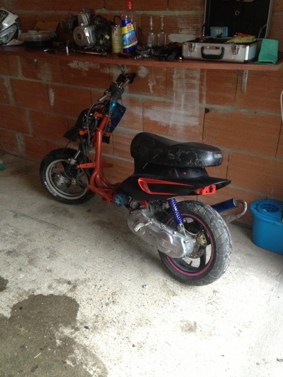

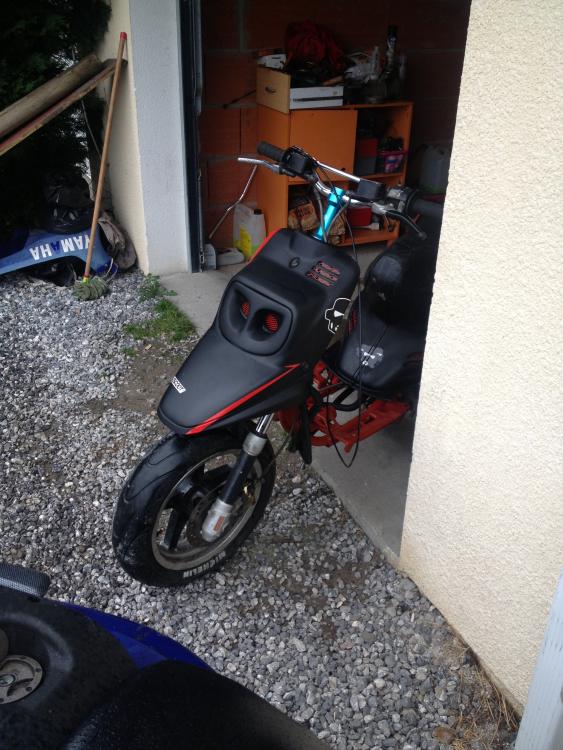

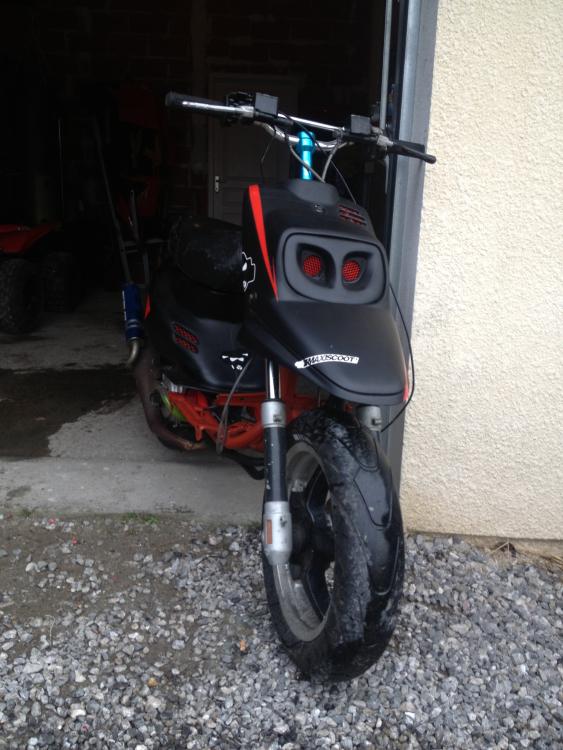

voici la bête ( achat d'un cadre spitro et un petit lot de carénage d’occasion pour le début ) :D
 post-11564-0-73829600-1370865529_thumb.j
post-11564-0-29689100-1370865682_thumb.j
post-11564-0-17795500-1370865844_thumb.j
post-11564-0-07035600-1370865993_thumb.j

Chuckystunt    53
sur ces photos on voit bien qu'il y a du travail a effectuer comme :
- peinture jantes
- nettoyage selle rempli de néoprène
- changement de ce pot horrible :ouf:
- et quelques petites babiole :D2

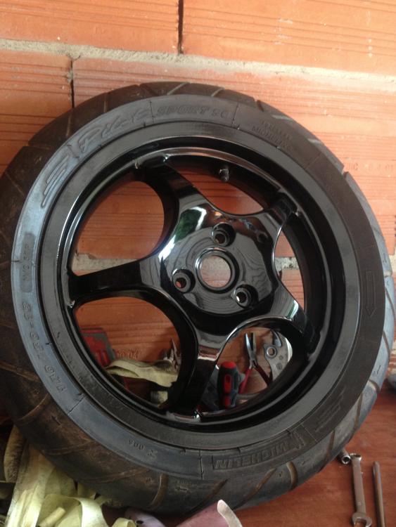

Chuckystunt    53

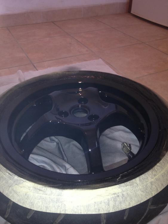

Allez passage des jantes en peinture noir brillant ! ;)
post-11564-0-64965000-1370866803_thumb.j
en mode fini ! Propre non ? vous en pensez quoi ? :bave:  :bave:
post-11564-0-88843600-1370866935_thumb.j
Liseret vert limon en cours

topher59    190

propre  :cool:

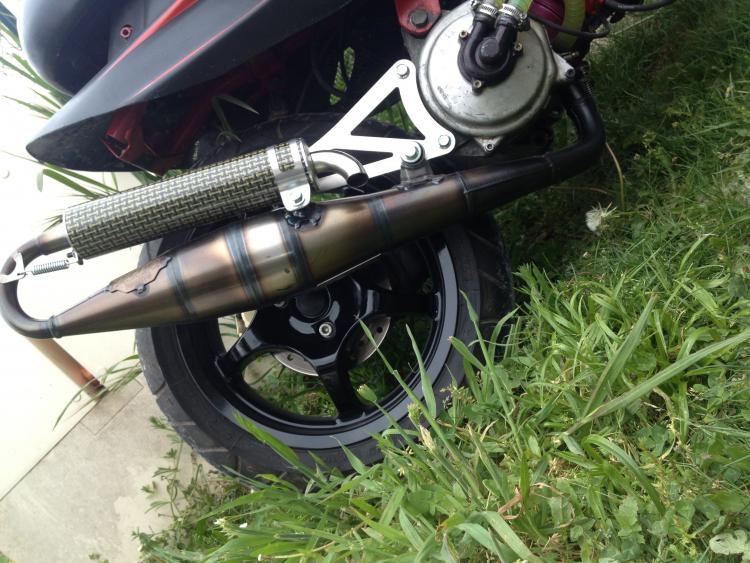

Chuckystunt    53

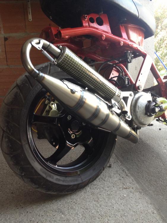

voilà un nouveau joujou !!! ça c'est du calibre pour ce cylindre !!!
post-11564-0-13247000-1370867645_thumb.j
post-11564-0-57031700-1370867823_thumb.j
Cela donne mieux esthétiquement et performance surtout que mon vieux pot bidalot s1 brider  :lol:
