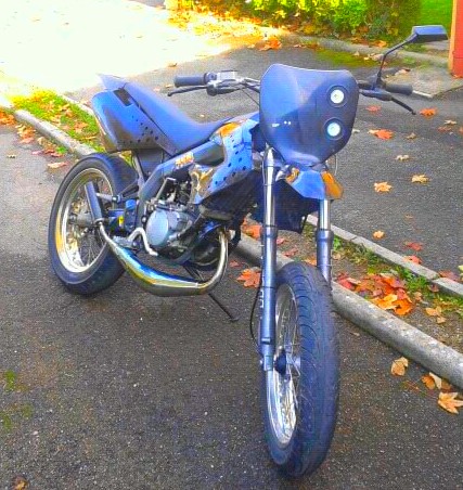

derbi25200 Posté(e) le 1 février 2012 Signaler Posté(e) le 1 février 2012 Bonjour J'ai une derbi senda de 2010 , ça fait a peu pres trois mois qu'elle n'as pas démarrer et elle ne démarre plus. J'avais serrer donc j'ai changer mon piston et pas mon cylindre car il était en bonne etat mais la moto ne démarre pas, il il y a de l'essence qui arrive mon allumage marche , j'ai nettoyer mon carburateur mais la moto ne démarre toujours pas. Ma bougie fais des étincelles bleu gris. Pouvez vous me dire ce qui ne va pas s'il vous plait. C'est urgent ! :(
