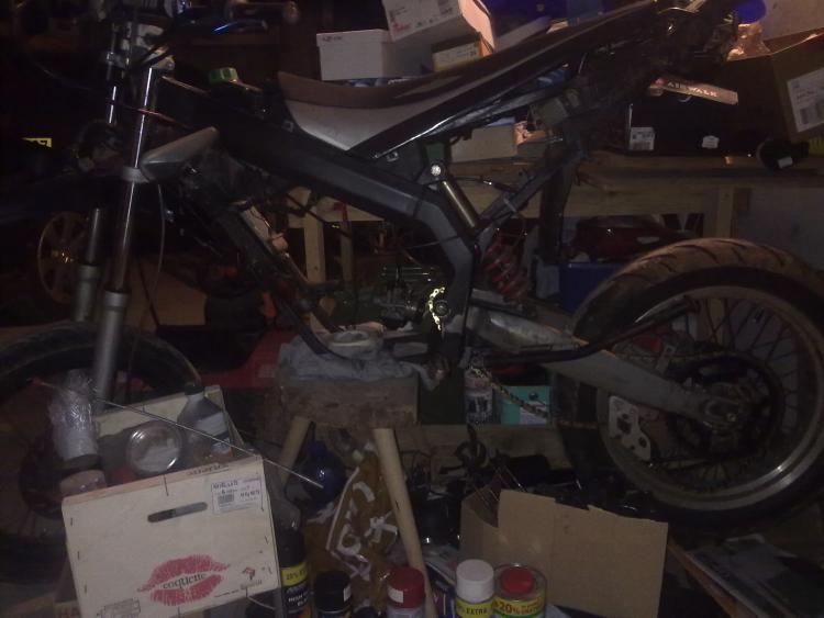

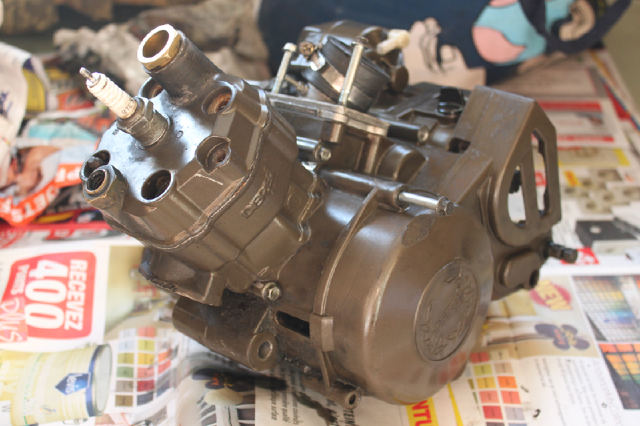

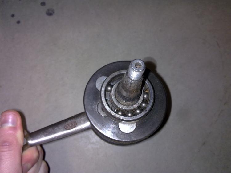

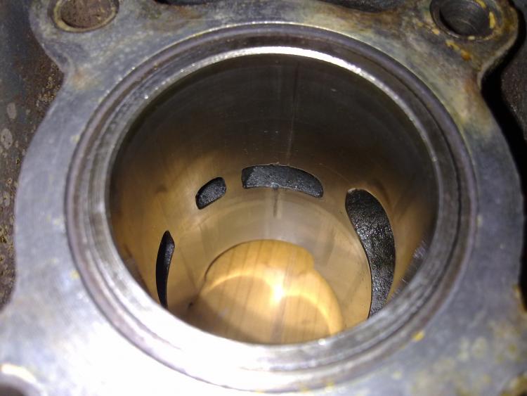

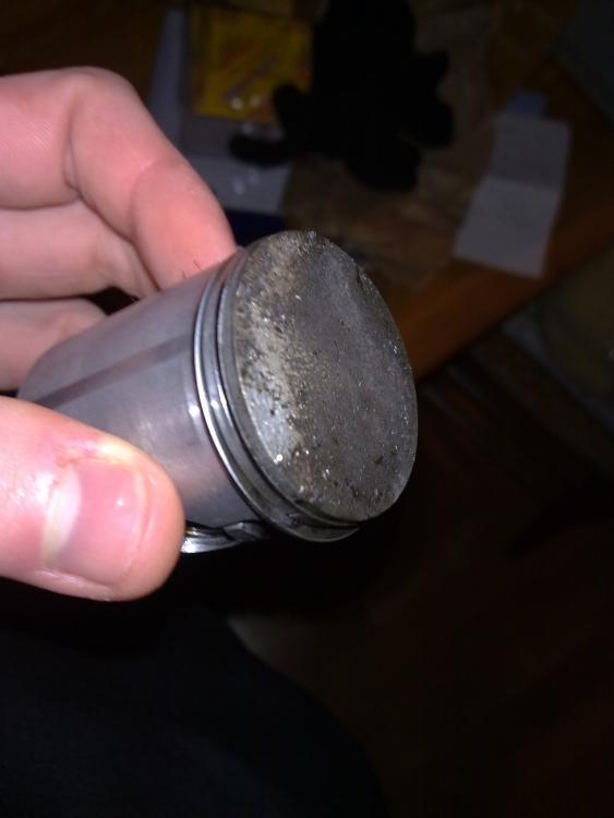

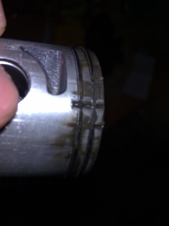

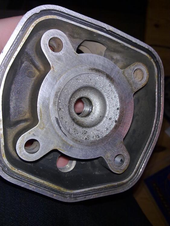

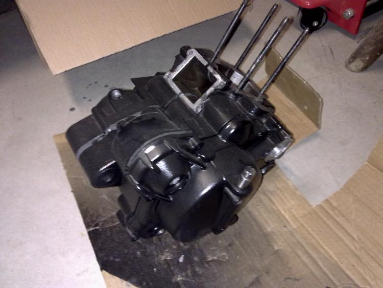

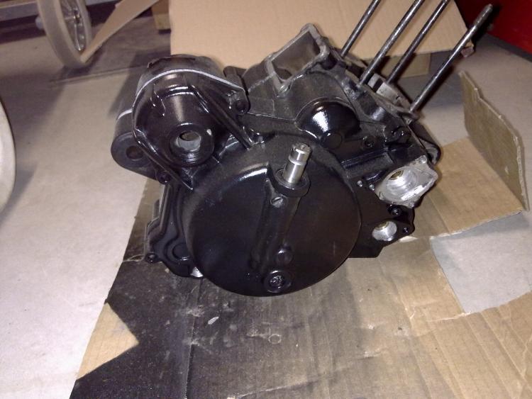

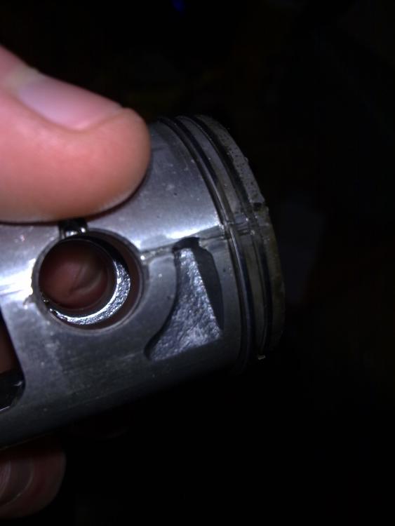

Razer67 Posté(e) le 1 février 2012 Signaler Posté(e) le 1 février 2012 (modifié) Salut a tous, voilà je vous présente une ptit proget de rénovation d'une derbi x-treme de 2004. Niveau esthétique tout seras refait et sinon niveau moteur il yauras une ptit 70 top noir. J'ai plus de photo de la derbi lors de l'achat, mais bon elle on voyait qu'elle était plus toute neuve ==> Petite histoire de la derbi, je l'ai achetée il y a quelques mois, je paratit du principe a rien changer dessus, suite a une serrage j'ai changer d'avis Je démonte donc le cylindre et la surprise Il y avait un ptit bout du piston qie se baladait dans le kit et qui m'a tout peter Je décide donc d'ouvrir les carters pour vérifier s'il il y a pas un petit bous de piston qui traine, et la nouvelle surprise Je pense que c'est a cause de ce p****** de roulement que j'ai serrer, ensuite de vérifie si mon vilebrequin n'est pas voilé, et la nouvelle surprise il est tordu de 1.2 mm donc il faut un new vilebrequin, et qui dit new vilebrequin dit new kit donc un 70 top noir a été commandé pour une utilisation all days. J'en ait aussi profité pour repeindre le bloc moteur car le marron caca c'est pas mon truc^^ Avant (ce n'est pas le mien mais il avait la même couleur) Après Et voilà une photo de l'état actuel de la derbi Modifié le 14 avril 2012 par Razer67
