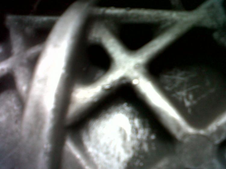

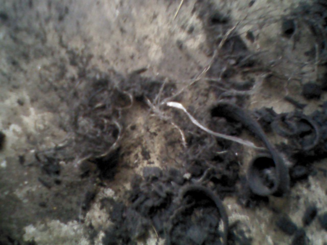

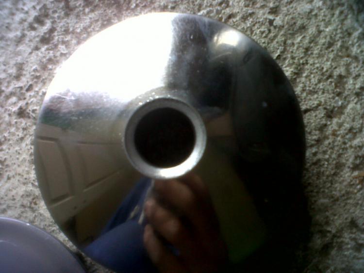

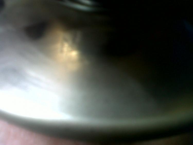

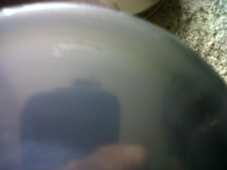

Booster naked Posté(e) le 25 juin 2013 Auteur Signaler Partager Posté(e) le 25 juin 2013 variateur en bon état joue fixe petite rayure collecteur de couple petite rayure Mais je crois avoir trouver d'ou cela venait. Cela venait de mon bas moteur il y avait des morceaux pointu et ma courroie a haut régime frotter dessus Lien vers le commentaire Partager sur d’autres sites More sharing options...
