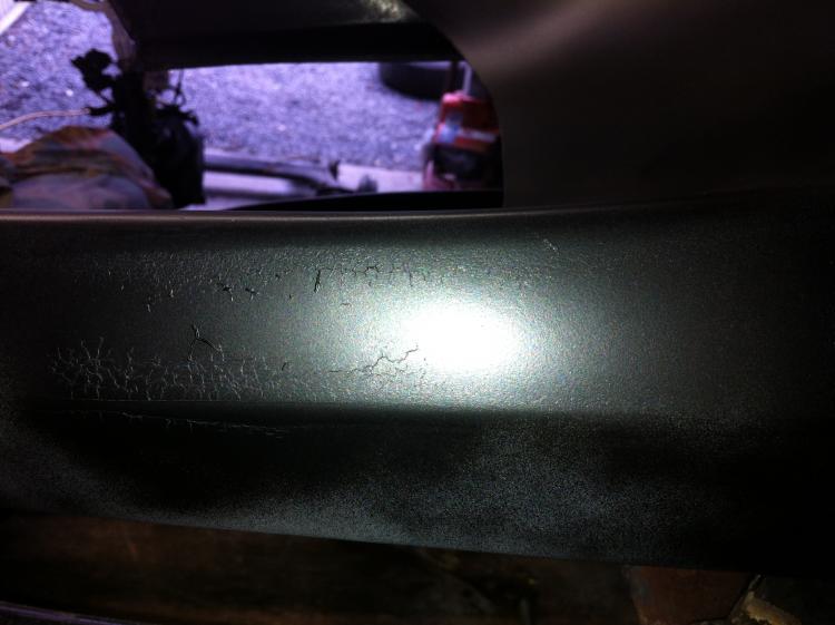

salut ,alors voilà j'ai fini de mouler quelque caches et je les ai nettoyer a l eau bien laisser secher puis j'ai passer un coup dedegressant frein que j'ai soufler puis laisser quand même un peu reposer puis j'ai pein primer ect et quand jarrive a ma couleur ,en sechant elle craques comme sur la photo , javais déjà eu sa et le pro chez qui je prend la couleur ma di de poncer puis nettoyer au degressant frein ,ce que j'ai fai mais toujours le même..
si quelun pourrait m aider :( meerci

les endroit ou sa frize, il i as quoi en dessous ? mastic fibre ou autre ? ou rien du tout, car la ta peinture réagis, a cause d'un produit ou d'une peinture déjà présente sur le carénage
Ca doit être ton dégraissant freins, perso j'ai jamais entendu qu'il fallait nettoyé au dégraissant freins, de l'eau avec du savon ça suffit..
je te conseil de le faire en pistolet .. enfin bref , tu as fait la peinture dans un endroit ou il y a pas de vent ? ni de bête , ni humidité ? ( mouche , moustique et tout c'est connerie ? ) en un mots dans un endroit isolé

Comme le dit jéjé c'est ton fond qui réagit un mastic ne réagirais pas, une peinture à la bombe en revanche si.
Donc la t'a plus qu'une solution tout descendre au P150 à la machine puis 240/320. Après tu passe tout le carénage à l'apprêt avec additif plastique (blanc de préférence comme sa n'importe quel peinture y couvre).
Tu y ponce au P500 à sec ou au P800 à l'eau. Tu dégraisse avec un vrai dégraissant pour peinture (surtout pas de diluant) et tu passe tes voiles de peinture et vu que tu es à la bombe le dernier conseil valable pour tout le monde toujours prendre le vernis de la marque de la base quand tu es à la bombe car sa aussi peut faire friser ta peinture.
Aller au boulot. ;)
ps: Patou même au pistolet tu peux friser. ;)
Ah ok ben je suis reparti pour tout poncer :( be sur le bas de caisse oui avant il ete peint mais je lai fait aussisur ma face avant et la c'est ou il y avait du mastick .. Mais je vais tout reponcer alors :( merci les gars des que c'est fait je met une photo :)

Ah Bon ? j'ai jamais friser au pistolet .. a la bombe oui , mais pas au pistolet ..
Bah c'est vrai , quand on fait une peinture on ne l'a fait pas en plein vent ( surtout a la bombe ) , ni au endroit ou sais humide , et ou il y a pas de bête , sinon si il se colle sur la peinture bah sa fera un défaut ..
pareil j'ai déjà fait des compléte sur voiture en exterieur , jamais u de soucis, juste que tu use plus de peinture , au pistolet ça peut effectivement friser aussi, si les fond réagisse avec la nouvelle peinture ou si un produit a ete passer sur le support par le passé, exemple bombe de nettoyant plastique , vieille peinture solvantée, produit gras ou autre, le top poncer le support a nue, et bien le dégraisser avec un vrai degraissant de carrosserie
j'ai poncer tout le bas de caisse aujourd hui mais mon mastick nest pas bien fait donc je vais demander a un carrosier pour faire la finition vous dites quil va me demander combien pour finir l optiques , le bas de caisse le cache ou il y a lecontacteur et lacoques arrière moulee en une etles peindre au primer ?

Bonjour , comme dit avant je pense que ce qui t'arrive est du à la compatibilité des produits ...
Dans la carrosserie/peinture on dit que ta peinture "freez".
Je te conseil de ne pas utiliser ton dégraissant à frein ... Utilise de l'eau déminéralisée et tu ressuie à la place
L'eau déminéralisé n'est pas obligatoire mais cela évite les problèmes avec le calcaire contenue dans l'eau normal ;)
