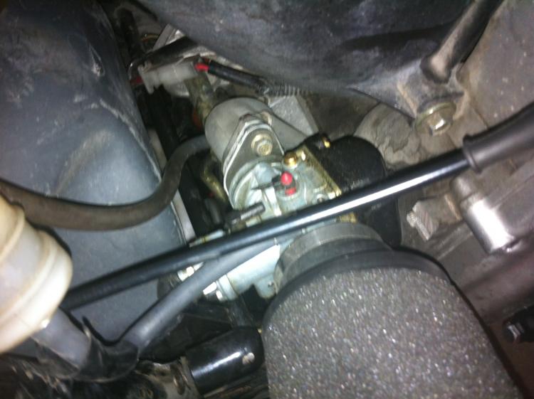

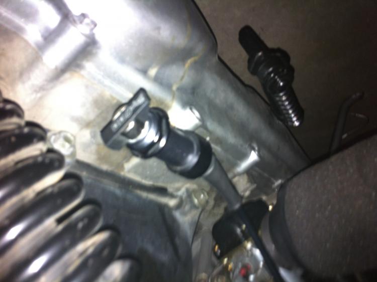

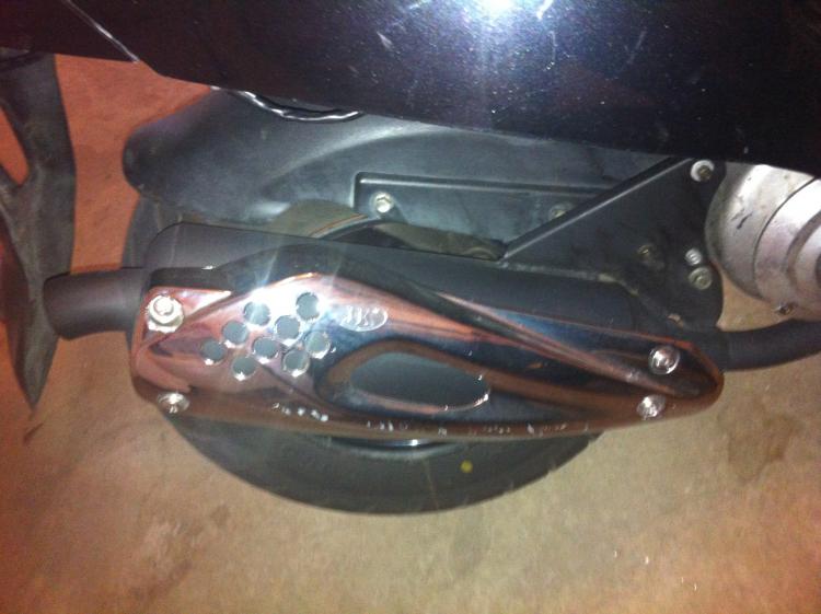

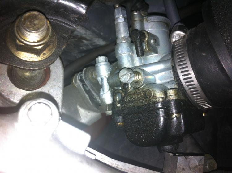

0 Francis.29 Posté(e) le 27 juin 2013 Auteur Signaler Partager Posté(e) le 27 juin 2013 Le pot c'est un quoi ? je ne sais pas , j'ai perdu la facture mais j'ai pris une photo : oui sa redémarrais , mais depuis que je suis aller chez un pro , il ne démarre qu'avec le ''kick start'' & je doute que ce sois parce qu'il mon installer un 'choke' choke : sinon pour le réglage de mon carburateur je ne le sais pas && mon variateur est celui stock carburateur : Lien vers le commentaire Partager sur d’autres sites More sharing options...
0 yann9602 Posté(e) le 27 juin 2013 Signaler Partager Posté(e) le 27 juin 2013 déjà ton pot me parrait bizarre mais a confirmer ensuite ta carburation c'était des callage au feu rouge ? si oui c'est pas bien dur a régler je t'expliquerai Lien vers le commentaire Partager sur d’autres sites More sharing options...

0 RyDeR_3.i Posté(e) le 28 juin 2013 Signaler Partager Posté(e) le 28 juin 2013 ton pot ne ressemble pas comment dire... à un pot pour optimiser les performances vus sa tronche, je suis sur qu'un Sito doit être plus performant. ensuite ton démarrage électrique n'a rien avoir avec le starter du carburateur! vu tu à un cylindre 70cc neuf, ta beaucoup plus de compression donc je suppose qu'il a du mal le démarreur, non? sinon on pourra pas t'aider tant qu'on saura pas comment ton pro ta réglé le scoot! et je suis sur qu'il a fait cela à la je ment fiche, je suis payer lol. Lien vers le commentaire Partager sur d’autres sites More sharing options...

0 RyDeR_3.i Posté(e) le 28 juin 2013 Signaler Partager Posté(e) le 28 juin 2013 commet est réglé exactement ta carburation (gicleur, aiguille, vis d'essence) et ta variation (galets, ressorts d'embrayages, ressort de poussé) Lien vers le commentaire Partager sur d’autres sites More sharing options...

0 yann9602 Posté(e) le 29 juin 2013 Signaler Partager Posté(e) le 29 juin 2013 https://www.youtube.com/watch?v=a1C3EKC5O5cmfeature=youtube_gdata_player Voilà regarde cette vidéo, fais ce qu'il fais quand ton moteur est chaud et sans toucher à l'accélération avec la poigne de manière à simuler un arrêt feu rouge et normalement tu ne calera plus Lien vers le commentaire Partager sur d’autres sites More sharing options...
0 yann9602 Posté(e) le 29 juin 2013 Signaler Partager Posté(e) le 29 juin 2013 Toi ce qu'il faudrait si ta du mal à comprendre c'est juste de viser la vis qu'il vise en début de vidéo un tout petit peu plus, tu devrai en avoir une qui ressemble et en tout cas même si elle ressemble pas elle se vis à la main elle aussi Lien vers le commentaire Partager sur d’autres sites More sharing options...
