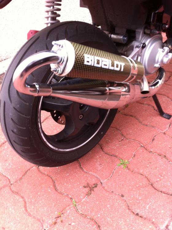

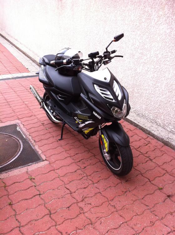

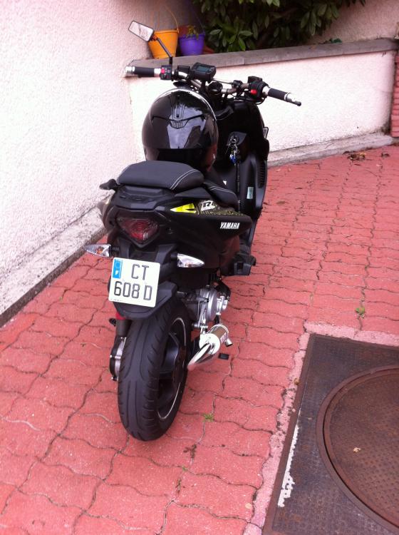

slr17 Posté(e) le 11 septembre 2013 Auteur Signaler Posté(e) le 11 septembre 2013 (modifié) Pot monté, quelques galères car j'avais pas de clée torx vide au millieu et que j'ai pété 2 vis de pot en serrant trop... Bref, après tout ca et avoir changé le gicleur j'ai fait un petit tour il se trouve qu'il a une peche de ouf mais il "lag" entre 0 et 20 et entre 50 et 70 environ (j'ai pris 82 compteur voiture) le reste du temps il envoye trop mais ca me dégoute un peu et en plus la reprise est moins bonne qu'avant... Alors je suspecte trois choses : - pas assez d'air ( pas touché aux vis carburateur ) - ralenti trop bas - problème de réglage ressors/galets/gicleurs) à votre avis ca viens d'ou ? j'attends qu'il refroidisse pour démonter la bougie... en attendant voilà les photos, je loveeee : Modifié le 11 septembre 2013 par slr17

YasunBooster Posté(e) le 11 septembre 2013 Signaler Posté(e) le 11 septembre 2013 Élégant vu de devant, par contre les nouveaux feux arrière gâche tout :( Et bon choix le Bidalot :cool2:
slr17 Posté(e) le 11 septembre 2013 Auteur Signaler Posté(e) le 11 septembre 2013 Ok je vais augmenter un peu le ralenti merci et sinon pire que bon choix pour le bidalot pour 50 euros xD :D2
