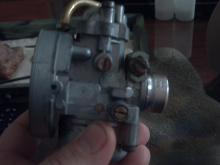

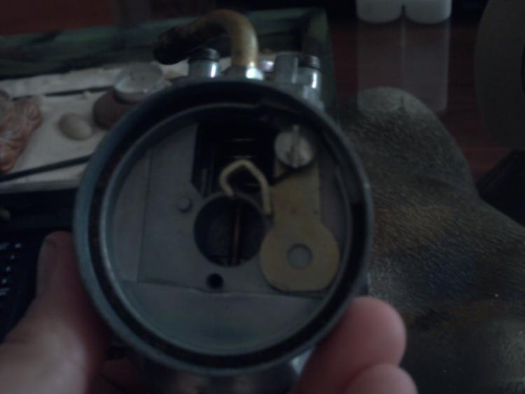

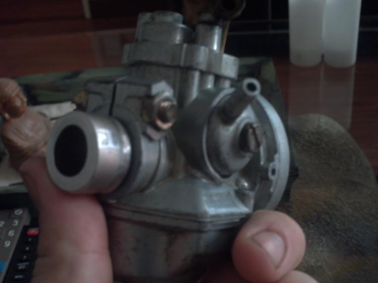

sinon j'ai vue celui la http://www.leboncoin.fr/equipement_moto/497673062.htm?ca=6_s
Enfin du vrai ! Mais c'est quoi ta configuration ?
kit 50 Top perf  pot Doppler ER1 en commande que j'attend pignon de 13 avec couronne 52 dents boîte a clapets malossi avec lamelle en carbone  malossi
Has ouai bas c'est bon pour le 21 alors :)
mais sinon est ce que tu as la version avec frein à tambour à l'arrière et la fourche toute molle ? :D
Ouai celui la en fait j'ai cherché pendant une heure j'ai pas trouver le Ralentit Mdr elle tient pas le ralenti
oui il est à vendre le carburateur de la photo  :cool2:  bas maintenant tu sais ou se trouve le ralenti
