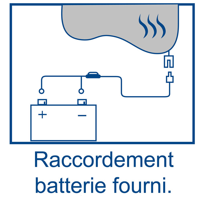

Alors voilà je souhaite faire l'acquisition des Manchons Bagster Box-Heat pour l'hiver,
mais je ne souhaite pas les brancher sur ma batterie directement mais plutot si cela est possible sur le contacteur à clef ? Est-ce possible ? Si oui, Comment Faire ?
Je tient a préciser que les manchons font 24W X 2 Manchons et qu'il seront alimentées en 12 Volt.
Merci d'Avance :)
Je vous joint une photo du mode d'emploi

Essayes au multimètre, trouves la masse puis testes chaque connecteur, il doit bien y en avoir un qui sort 12V après le contact mis. Après tu y raccordes tes machons et ça devrais marcher.
