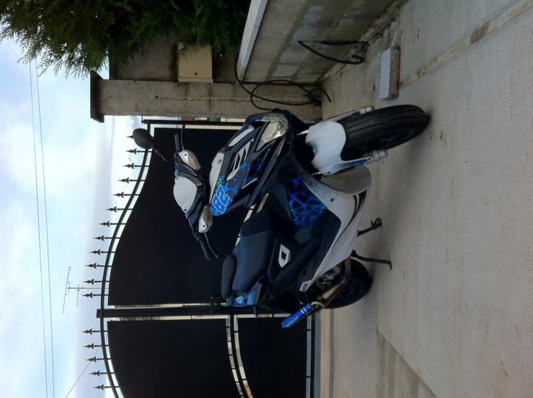

Techator Posté(e) le 12 juillet 2013 Signaler Partager Posté(e) le 12 juillet 2013 Bonjour, j'ai été l'un des premiers acheteur du Nitro 2013, je l'ai enfin mis a mon goût, j'aimerai des avis d'autres personnes pour commencer et j'ai quelques question. Comme visible sur la Photo, j'ai monté un pot bidalot (le bruit est juste sublime!) j'arrive a prendre 90 km/h (mais le compteur digital ne dépasse pas les 80, c'est dommage), je trouve qu'il manque un peu d'accélération, j'aimerai connaître de bon moyen d'en obtenir plus a moindre coût et si possible sans trop consommer. Merci d'avance à tous Lien vers le commentaire Partager sur d’autres sites More sharing options...
Franklin Posté(e) le 12 juillet 2013 Signaler Partager Posté(e) le 12 juillet 2013 Comme visible sur la Photo, Tu n'as pas mis de photo ... Pour la vitesse, sa m'étonnerais que tu prenne plus de 75km/h rien qu'avec un pot. Lien vers le commentaire Partager sur d’autres sites More sharing options...
Techator Posté(e) le 12 juillet 2013 Auteur Signaler Partager Posté(e) le 12 juillet 2013 Pourtant je prend 85 compteur voiture, je sais que ce n'est pas vitesse reelle mais c'est déjà plus précis que celui du scooter Lien vers le commentaire Partager sur d’autres sites More sharing options...
Techator Posté(e) le 12 juillet 2013 Auteur Signaler Partager Posté(e) le 12 juillet 2013 Pardon, voilà la photo 1 Lien vers le commentaire Partager sur d’autres sites More sharing options...
