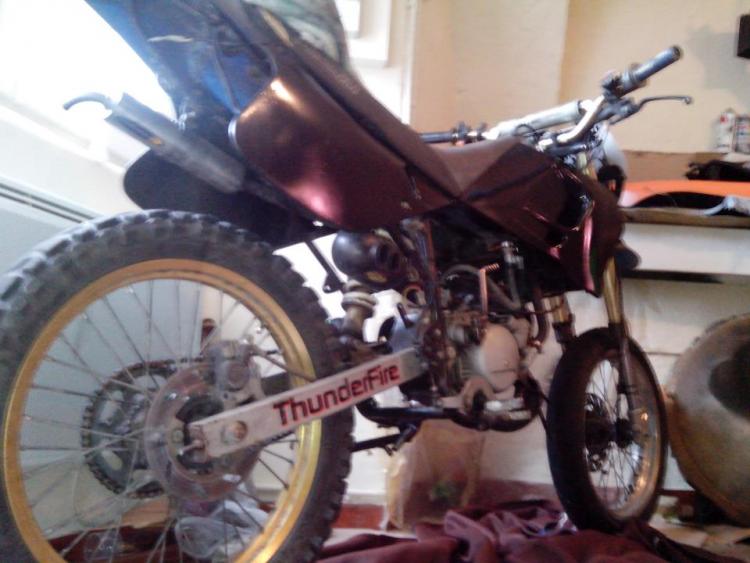

donc voilà j'ai en projet de transformer ma rieju , en attendant que mon moteur soit fini ,
avant la moto donné sa :
post-11367-0-70888300-1373971084_thumb.j

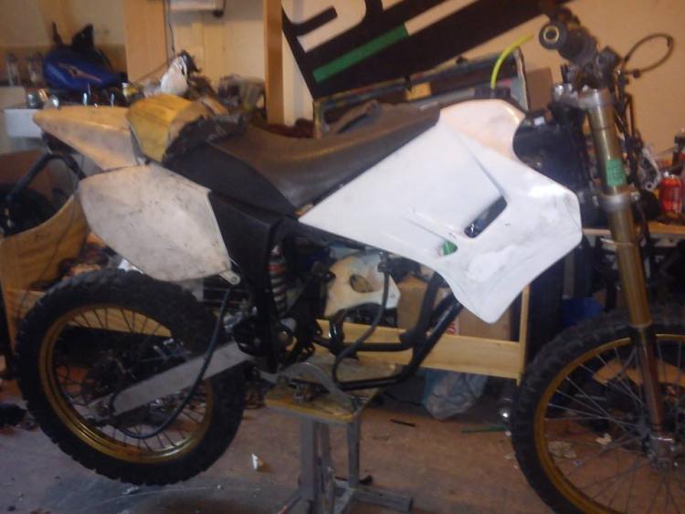

je suis actuellement entrain d'y adapter des carénage AR de Yamaha dt après 2004 avec un GB ar de dt avant 2004 ,
se qui donne sa :
post-11367-0-78802000-1373971353_thumb.j
dite moi ce que vous en pensser , sachant que la peinture est provisoire !
