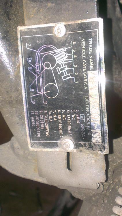

serper Posté(e) le 26 juillet 2013 Auteur Signaler Partager Posté(e) le 26 juillet 2013 (modifié) Avec le kit 70 naraku le pot d'origine ne passe pas et le pot naraku non plus. Je désespère grave. Sur l'image c'est les infos du moteur. Si vous pouvais m'aider à trouvais un pot style touring pour éviter de ne pas me faire repérer à des kilomètres avec le kit. Merci de m'aider avec tout mes soucis Modifié le 26 juillet 2013 par serper Lien vers le commentaire Partager sur d’autres sites More sharing options...
thesniper321 Posté(e) le 26 juillet 2013 Signaler Partager Posté(e) le 26 juillet 2013 (modifié) Avec le kit 70 naraku le pot d'origine ne passe pas et le pot naraku non plus. Je désespère grave. Sur l'image c'est les infos du moteur. Si vous pouvais m'aider à trouvais un pot style touring pour éviter de ne pas me faire repérer à des kilomètres avec le kit. Merci de m'aider avec tout mes soucis le pot naraku et d'origine sont fait pour le cylindre d'origine uniquement des que tu passes sur de l'adaptable il faut un pot pour minarelli horizontal parce que les kits d'origine ont un angle spécial, mais comme je l'ai déja dit j'arrive trop tard :( Modifié le 26 juillet 2013 par thesniper321 Lien vers le commentaire Partager sur d’autres sites More sharing options...
serper Posté(e) le 26 juillet 2013 Auteur Signaler Partager Posté(e) le 26 juillet 2013 Vaut mieux tard que jamais mais je vais le revendre. Tu me conseil qu'elle pot vis à vis de mes critères? Lien vers le commentaire Partager sur d’autres sites More sharing options...
thesniper321 Posté(e) le 26 juillet 2013 Signaler Partager Posté(e) le 26 juillet 2013 (modifié) Vaut mieux tard que jamais mais je vais le revendre. Tu me conseil quel pot vis à vis de mes critères? tecnigas trek http://www.dam-sport.net/tecnigas-trek-cr-nitro-aerox-7522.html ou pot endy http://www.dam-sport.net/echappement-endy-Minarelli-horizontal.html Modifié le 26 juillet 2013 par thesniper321 Lien vers le commentaire Partager sur d’autres sites More sharing options...
