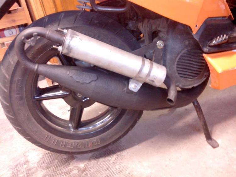

Skunk68 Posté(e) le 11 août 2013 Auteur Signaler Partager Posté(e) le 11 août 2013 Désolé du retard, soirée asser difficiles et j'ai grave mal a la tête lol :D Allez mets la !! :) Voilà pour toi scorpio Merci man ;) Sais sympa j'espère que sais la bonne mdr :D Donc bon voilà le pot :D Regarder bien la photo d'avant et celle la et vous me dîtes :D Lien vers le commentaire Partager sur d’autres sites More sharing options...
Skunk68 Posté(e) le 11 août 2013 Auteur Signaler Partager Posté(e) le 11 août 2013 Même pas un petit avis ? :( Lien vers le commentaire Partager sur d’autres sites More sharing options...
kikouvoutoux Posté(e) le 12 août 2013 Signaler Partager Posté(e) le 12 août 2013 Salut tu le poli pas le pot ? Lien vers le commentaire Partager sur d’autres sites More sharing options...
Skunk68 Posté(e) le 12 août 2013 Auteur Signaler Partager Posté(e) le 12 août 2013 Salut, non non je préfère le peindre en noir a haute température ;) sais une histoire se goût mais perso je suis content du résultats Lien vers le commentaire Partager sur d’autres sites More sharing options...
rocket-trophy Posté(e) le 12 août 2013 Signaler Partager Posté(e) le 12 août 2013 Salut, :cool2: :cool2: c'est un noir mat?? Lien vers le commentaire Partager sur d’autres sites More sharing options...
Skunk68 Posté(e) le 12 août 2013 Auteur Signaler Partager Posté(e) le 12 août 2013 Salut, sais un noir normal haute température :P Lien vers le commentaire Partager sur d’autres sites More sharing options...
