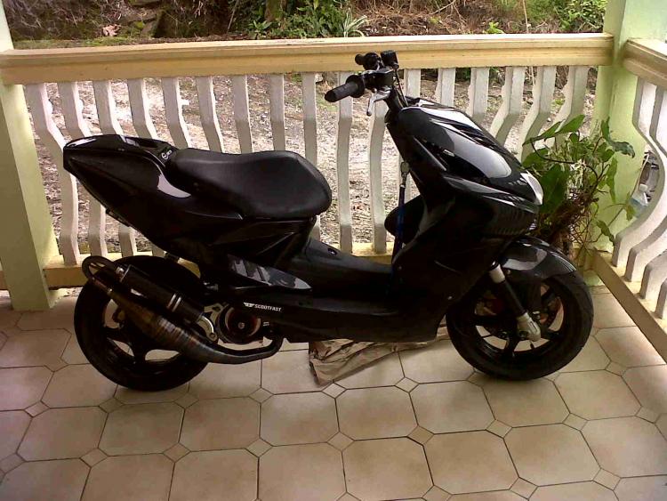

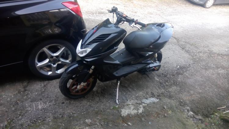

lordSSS ace Posté(e) le 24 août 2013 Auteur Signaler Partager Posté(e) le 24 août 2013 (modifié) je viens d'avoir un soucis avec le site ou je commande la plupart de mes pièces , il mon donner le statut de revendeur pro car je passe beaucoup de commande je pense donc il ne m'accorde plus de point de fidélité depuis 3 ou 4 commandes!!! mon projet sera au ralenti alors qu'il est déjà quasiment terminé, il me reste que l’esthétique a peaufiner; carter top car le str8 n'est pas solide il est fissuré, amortisseur a gaz, kick ,levier ,poignée ,capot maître cylindre, cdi mvt réglable etc... grosse commande en attente de réception, nouveau variateur cvt fr4 bientôt en test sur le 95cc a suivre Modifié le 11 septembre 2013 par lordSSS ace Lien vers le commentaire Partager sur d’autres sites More sharing options...

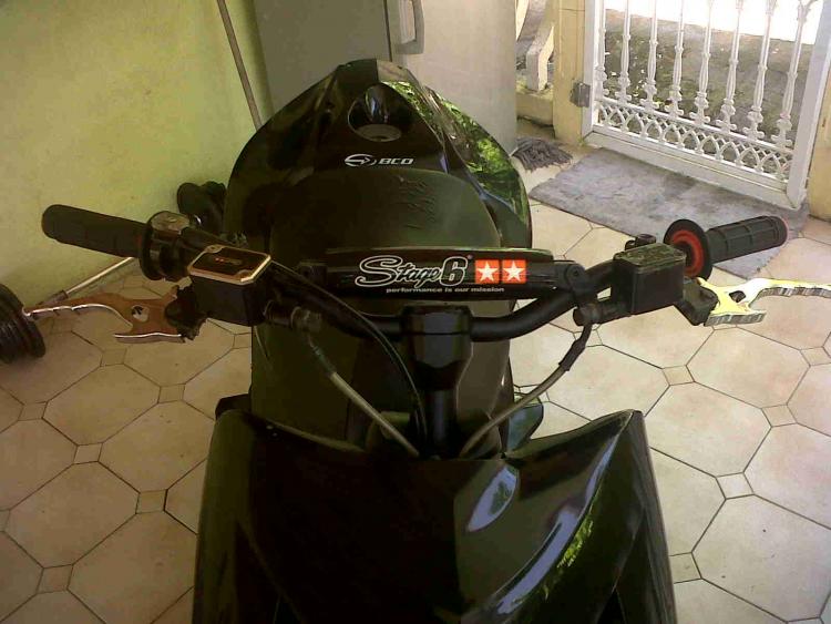

lordSSS ace Posté(e) le 22 septembre 2013 Auteur Signaler Partager Posté(e) le 22 septembre 2013 des news, le 95cc est presque rodée , belle perf mais toujours en quête de perf,il sera retouché.. colis reçu, poignée domino, levier str8, capot de maître cylindre stage6, mousse stage6, carter kick top perf noir avec tous les composants, kick stage6 mk2 ( que j'avais perdu en roulant ^^), joint complet Stage6,cage à aiguilles 14 et segment 52 neuf pour le r/t 95 .. un variateur cvt fr4 en attente de réception ainsi que d'autre pieces de rechange, courroie malossi, mc Stage6 etc . il me manque un maitre cylindre Stage6!! le carter top et le kick Stage6 dessolé pour la qualité , vieux tel! une vidéo est prévu lors de la mise au point final du R/T avec variateur cvt fr4 2 Lien vers le commentaire Partager sur d’autres sites More sharing options...
YasunBooster Posté(e) le 22 septembre 2013 Signaler Partager Posté(e) le 22 septembre 2013 Il est magnifique ! :love: 2 Lien vers le commentaire Partager sur d’autres sites More sharing options...
lordSSS ace Posté(e) le 24 septembre 2013 Auteur Signaler Partager Posté(e) le 24 septembre 2013 Il est magnifique ! :love: je te remercie, ces les perf qui sont magnifique :) ,je suis allez au boulot avec pour le rodage,rien a dire.. un peu plus de 40km allez et retour et aucun soucis signalé, route sinueuse avec beaucoup de cote, madinina. cylindre robuste et fiable contrairement a ce que l'ont pourrais dire, un essaie contre un r6 ancien model avec vidéo a l'appuis pour voir sont potentielle des réception de mes nouvelles pièces. 1 Lien vers le commentaire Partager sur d’autres sites More sharing options...

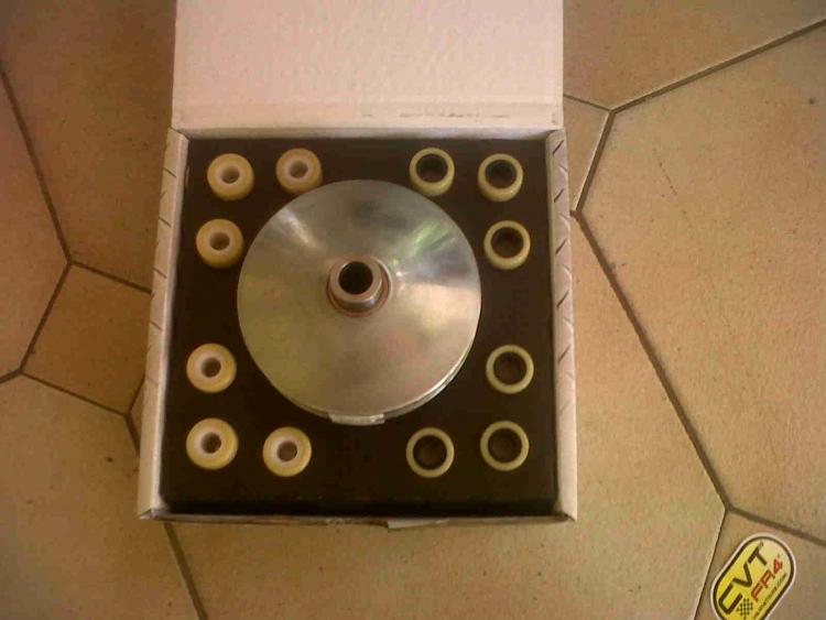

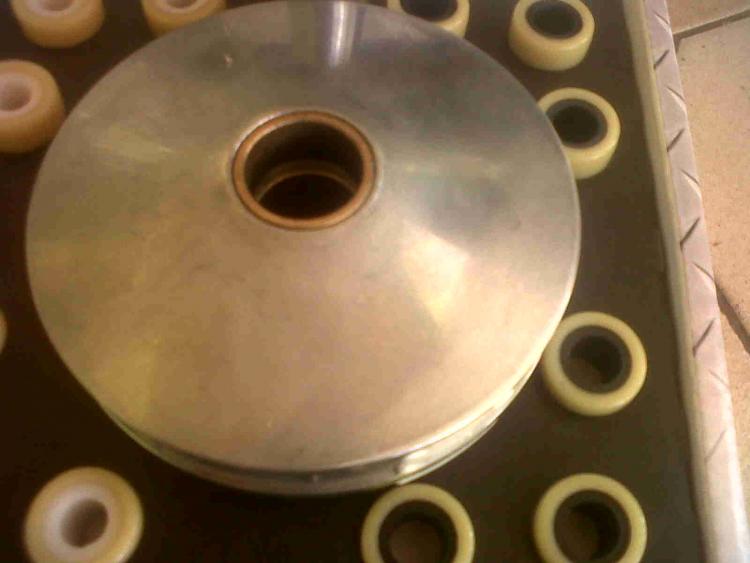

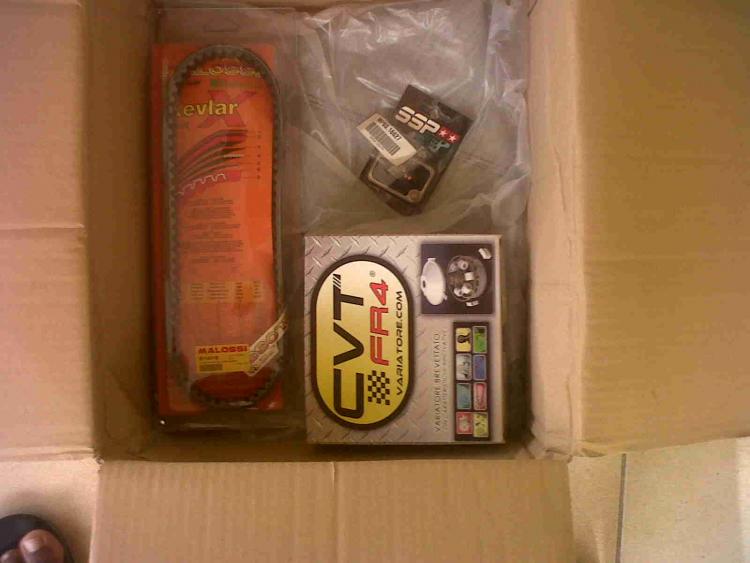

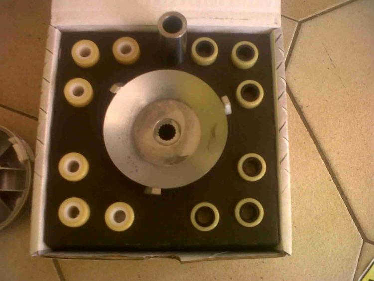

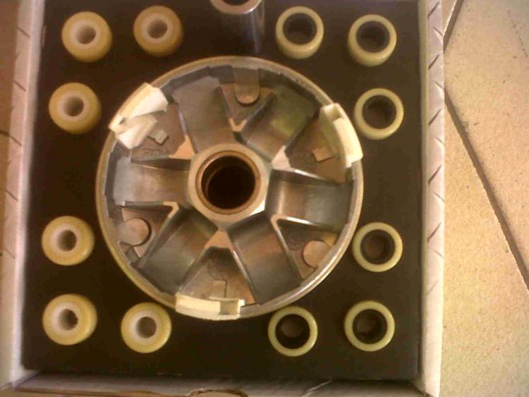

lordSSS ace Posté(e) le 28 septembre 2013 Auteur Signaler Partager Posté(e) le 28 septembre 2013 (modifié) colis reçu, courroie mhr gp, maître cylindre ssp ,couvre selle et variateur cvt fr4 finition très médiocre pour un variateur a plus de 100€ la pièces est déjà monté sur mon nitro et je suis très déçu :) , je continu les réglages tous se week end et je le revends si je n'est aucun résultat Modifié le 29 septembre 2013 par lordSSS ace Lien vers le commentaire Partager sur d’autres sites More sharing options...

NitroZ Posté(e) le 28 septembre 2013 Signaler Partager Posté(e) le 28 septembre 2013 Un variateur a plus de 100 € ... Rien que déjà tu compare la boîte a celle d'un variateur Stage6 qui es pourtant moins cher il y a pas photo.. Lien vers le commentaire Partager sur d’autres sites More sharing options...
RyDeR_3.i Posté(e) le 29 septembre 2013 Signaler Partager Posté(e) le 29 septembre 2013 ah bon! pièce la si ridicule ki sa??? man dsen <_< Lien vers le commentaire Partager sur d’autres sites More sharing options...
lordSSS ace Posté(e) le 29 septembre 2013 Auteur Signaler Partager Posté(e) le 29 septembre 2013 Un variateur a plus de 100 € ... Rien que déjà tu compare la boîte a celle d'un variateur Stage6 qui es pourtant moins cher il y a pas photo.. je ne compare pas la boîte, je parle du variateur en lui même qui est moins bien fini que la concurrence après avoir venté leurs produit comme cela pour un truc comme ça!! soit disant plus performant que les variateur actuelle, je ne vois pas ça, l’accélération est plus prononcé au démarrage après sa prends du temps pour se lancer, j'ai essayer 4 ressorts de pousser(mhr rouge,bleu,polini bleu et doppler rouge) avec plusieurs combinaison de galets (3.5gr 4.2gr et 4.6) et il ne tiens toujours pas le régime a l'accélération,il a du potentiel pourtant mais pour le prix je ne le recommande pas. Lien vers le commentaire Partager sur d’autres sites More sharing options...

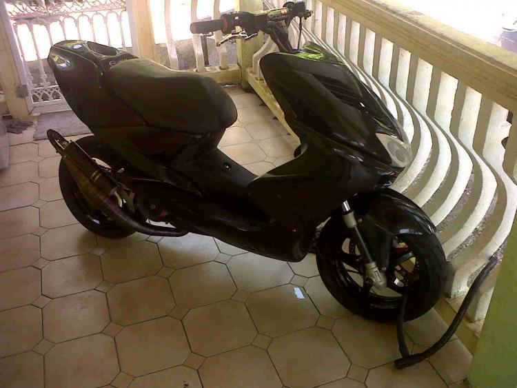

lordSSS ace Posté(e) le 7 octobre 2013 Auteur Signaler Partager Posté(e) le 7 octobre 2013 je mettrais des photos des dernières modification et pour le moment aucune vidéo, projet fini, je pensais mettre une course 48 et un 2fast 94cc lool , :D ... Lien vers le commentaire Partager sur d’autres sites More sharing options...

lordSSS ace Posté(e) le 23 février 2014 Auteur Signaler Partager Posté(e) le 23 février 2014 projet repris .. bloc couper en 2, courroie malossi gp exploser... que du bonheur :) un nouveau bloc avec quelque amélioration de prévu et surtout retouche du cylindre qui est resté stock jusqu’à présent . très fiable se cylindre 95cc, allumage pvl bidalot prevu en substitue du mvt, pompe à eau traditionnel bientôt de retour car allumage pvl oblige Lien vers le commentaire Partager sur d’autres sites More sharing options...
