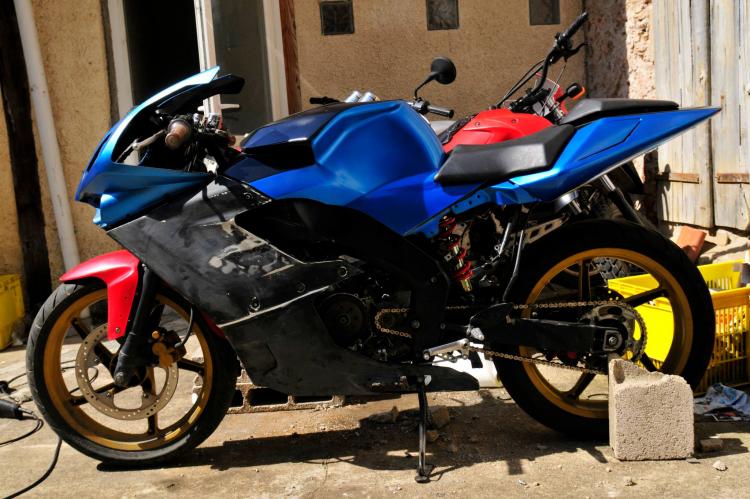

irondarkness Posté(e) le 29 juillet 2013 Signaler Partager Posté(e) le 29 juillet 2013 bonjour a tous voici mon soucis depuis quelques temps,après la reconstruction complète de ma moto j'ai commencer a remonter mon moteur avec quelque modification,(carburateur de 19,allumage mvt,pipe modifier boîte a clapet pareil, nouveaux pot scr) moteur avant modif (tout origine sauf kit 70 , vilebrequin renforcer et pot bidalot) le moteur démarrer et rouler a 5km/h est des que j acceleré il s eteigner ou si je m arreté pareil il s eteigner !! du coup j'ai remis allumage dorigine,pipe et clapet neuf origine,bougie neuve et la il démarre plus! comme si il y avait pas d essence,par contre quand je met du star pilote il démarre est s eteint! j'ai TOUT verifier !! -piston/culasse/cylindre (joint ect....) -arriver dessence (pur/et au mélange) -allumage -CDI/bobine -clavette (le rotor rentre dans la clavette niquel) -carburateur/pipe/boîte a clapet -boîte à aire ect... aucune idée il y a de l étincel, de l essence qui arrive a la bougie mais elle démarre pas sauf quand je met du star pilot au niveau de lentrée de la boîte à air et même par le culot de la bougie besoin de vous aidez moi :ouf: :ouf: petite photo pendant la restauration Lien vers le commentaire Partager sur d’autres sites More sharing options...
