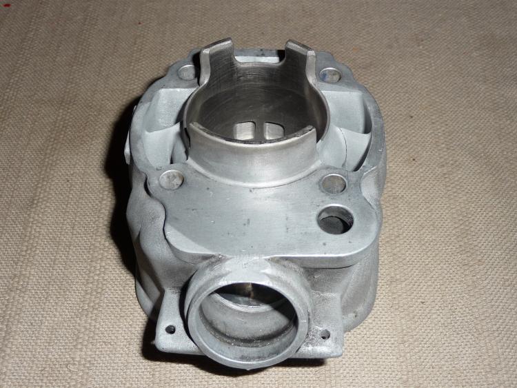

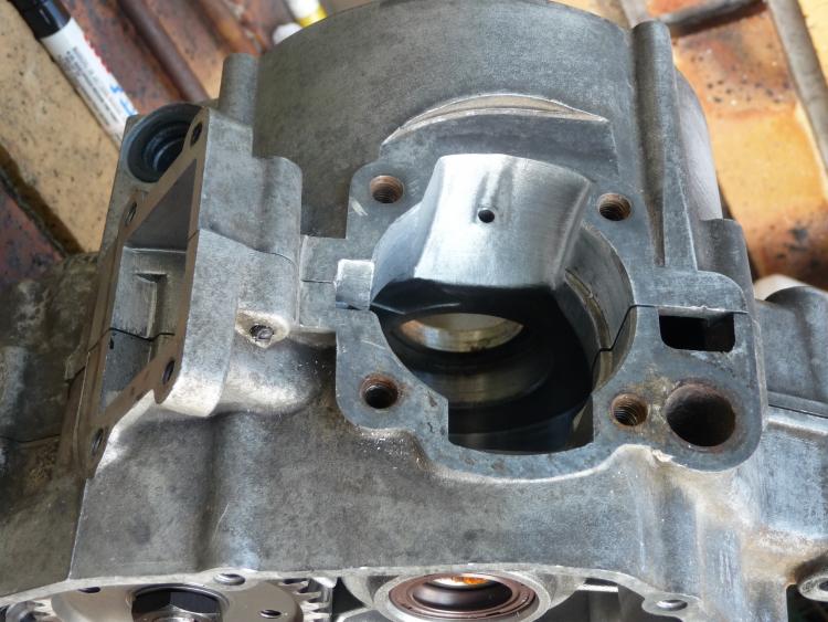

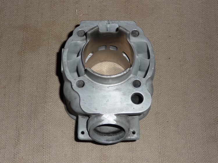

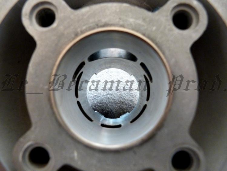

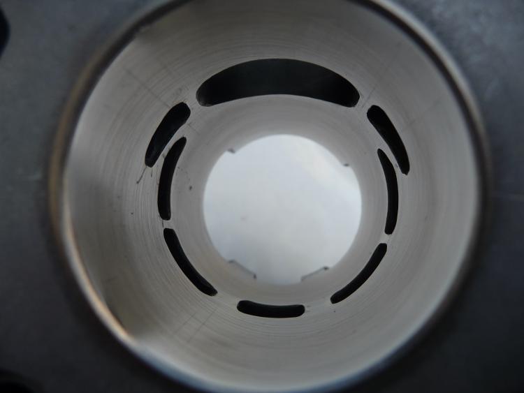

Le_Becaman Posté(e) le 24 décembre 2011 Auteur Signaler Posté(e) le 24 décembre 2011 (modifié) exemples de travaux un Artek K2, modification de l'embase pour alignement, refonte complète des diagrammes admi/échap (+7°échap, +9°admi), adaptation de la forme d'échappement à celle de la bride d'emboîtement du pot, etc... la en cours de travail mais voilà déjà un aperçu : Ici on voit bien le travail de l'embase avant / après Puis après déglaçage, ébavurage et sablage : Et les carters qui vont avec : en cours de préparation / alignement, un petit exemple d'avant / après. Puis coté "quasi" terminé en cours de sablage : d'autres exemples a venir... le temps que je retrouve mes dossiers Modifié le 3 août 2012 par Le_Becaman

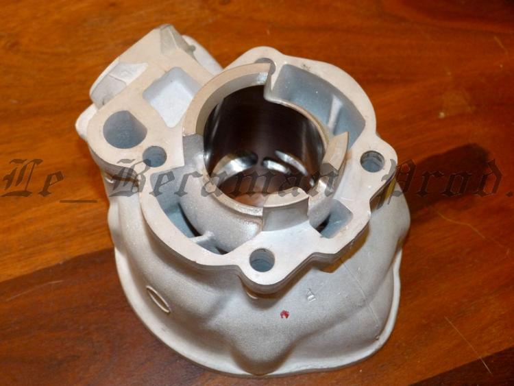

Le_Becaman Posté(e) le 24 décembre 2011 Auteur Signaler Posté(e) le 24 décembre 2011 (modifié) Autres exemples : Un cylindre Hebo Manston Revo de AM6, embase revue, conduits réorientés, balayage et diagrammes refait, échappement a forme spécifique, etc... pour info, ce cylindre a une griffe au nickasil cause cage a aiguilles qui a laché, mais repartira en renickasilage très bientôt :) sa plage de puissance : de 7500 @ 13000trs/min, avec la configuration suivante : - échappement Pro Race - carburateur Tryton M1 - boîte a clapets Derbi Tuned - allumage polini - ... ... et les réglages qui vont bien, tout ca pour attraper sur piste les top alu 86 stocks ou mal grattés qui trainent. Modifié le 24 décembre 2011 par Le_Becaman

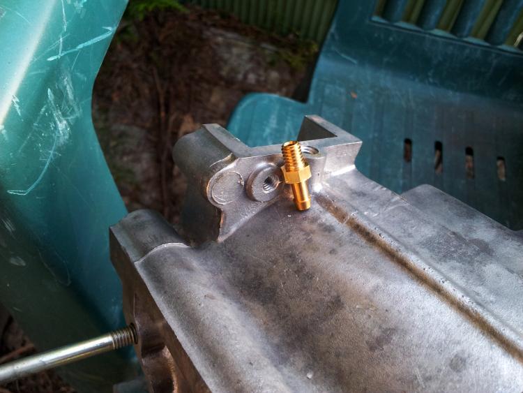

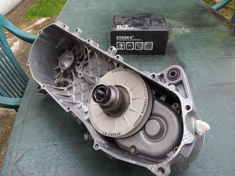

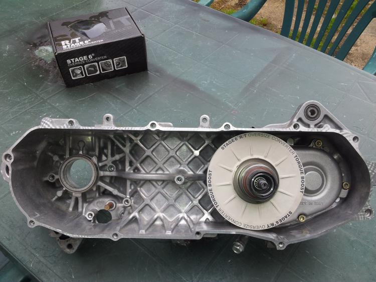

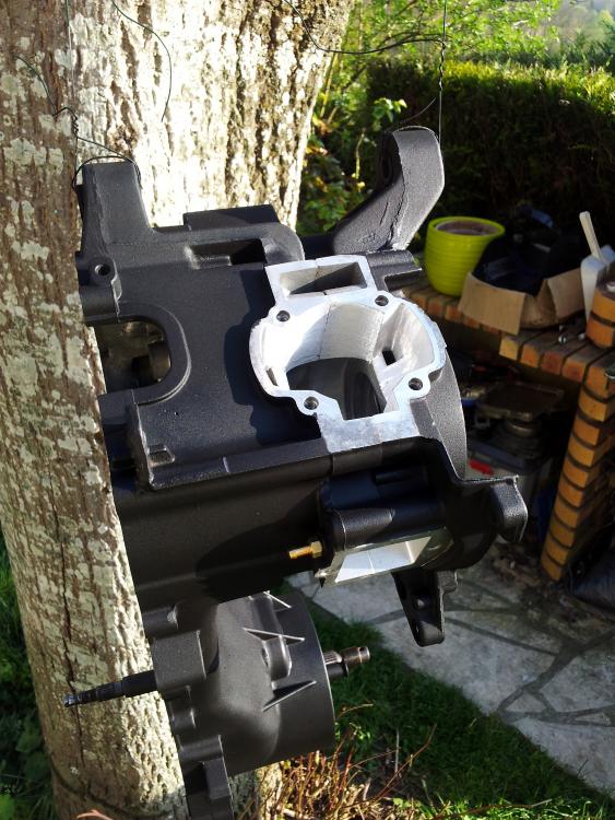

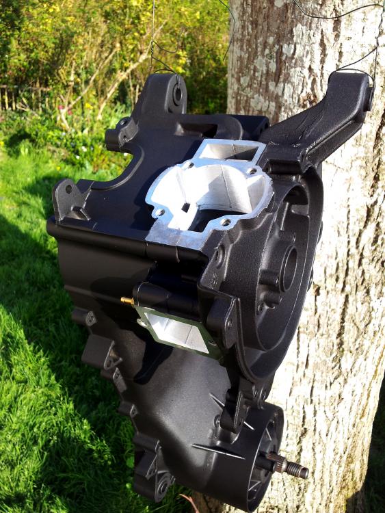

Le_Becaman Posté(e) le 11 avril 2012 Auteur Signaler Posté(e) le 11 avril 2012 (modifié) Salut a tous (et a toutes ^^) je remonte un peu le topic pour vous informer que le service fonctionne toujours! bon en ce moment l'activité est au ralenti, on se consacre plus aux projets persos qu'autre chose... m'enfin pour le plaisir de faire plaisir, voici en images ce que donne un alignement simple (Stage6 70R MK2), avec création d'une prise de dépression sur les carters, pour piaggio, nettoyage/finitions/peinture en sus. Stock Stock : Nettoyé : Création d'une prise de dépression (percé, taraudé, + pose étanchéifiée de la tétine) : Peinture et finition puis remontage : Modifié le 11 avril 2012 par Le_Becaman

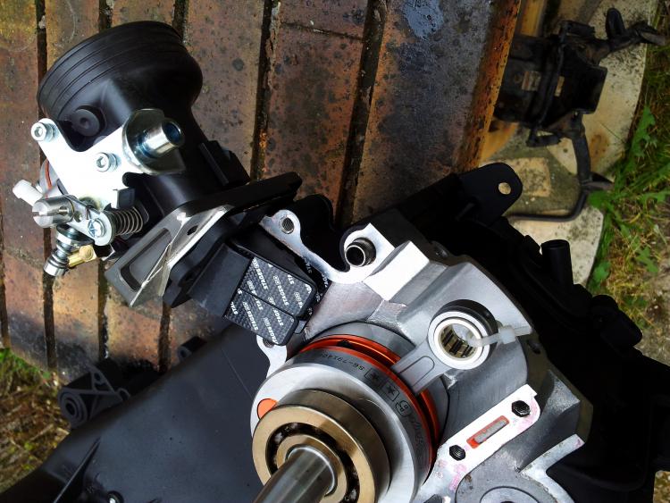

Le_Becaman Posté(e) le 29 juillet 2012 Auteur Signaler Posté(e) le 29 juillet 2012 (modifié) resalut les gens... le service est plus que jamais d'actualité! Voici une modif de carter Minarelli V faite récemment pour passage d'un over-range (carters de Beubeu) : De plus, le bloc perso avance gentiment, c'est refermé (depuis un moment...) avec tout le tintouin qu'on voit sur la photo, montage spécial pour ce qui est du carburateur, certains reconnaîtront sûrement ce type de montage ^^ Modifié le 29 juillet 2012 par Le_Becaman
