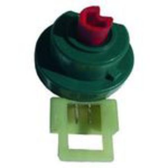

Spooky Posté(e) le 5 août 2013 Signaler Partager Posté(e) le 5 août 2013 A première vue neiman fatigué, faudrait refaire les contact sur la prise et a l'intérieur du neiman, tu le démonte, l'imbibé bien de Wd-40, le sèche avec un coup de soufflette et remonte, si ca marche bah ca marche ^^ sinon il faudra le changer. Lien vers le commentaire Partager sur d’autres sites More sharing options...
SpanishHarlem Posté(e) le 5 août 2013 Signaler Partager Posté(e) le 5 août 2013 ou le clips de la boule mal placé du coup sa décone sinon change la "boule" Lien vers le commentaire Partager sur d’autres sites More sharing options...
X9BLOIS Posté(e) le 6 août 2013 Auteur Signaler Partager Posté(e) le 6 août 2013 Merci pour vos réponses ! J'ai depuis démonté la façade (un peu galère !) et nettoyé (succintement) avant vos conseils : c'est mieux, donc je pense que je vais recommencer avec un produit. En tout cas, j'ai pu l'utiliser ce matin pour aller bosser, donc grand pas en avant ! Maintenant je sais que je pourrai l'emmener jusqu'à un garage pour la prochaine révision !!! PS : KenTin, je ne vois pas de quoi tu parles quand tu parles de "boule" ??? Bonne journée à tous Lien vers le commentaire Partager sur d’autres sites More sharing options...
Spooky Posté(e) le 6 août 2013 Signaler Partager Posté(e) le 6 août 2013 Regarde entre les jambes :sors: Sava alors, plus qu'a bien le nettoyer ( n'hésite pas a le noyer dans le Wd-40 du moment que tu l'assèche bien derrière il n'y a aucun risque ) Lien vers le commentaire Partager sur d’autres sites More sharing options...
SpanishHarlem Posté(e) le 6 août 2013 Signaler Partager Posté(e) le 6 août 2013 c'est vrai que c'est pas clair :D2 la "boule c'est sa ça se trouve derrière ta serrure c'est maintenue par un clips ça doit être cette pièce qui déconne Lien vers le commentaire Partager sur d’autres sites More sharing options...
X9BLOIS Posté(e) le 6 août 2013 Auteur Signaler Partager Posté(e) le 6 août 2013 Très sympa d'avoir pris le temps de m'éclairer ! Spooky, j'ai beau regarder entre mes jambes, je ne vois rien (mais p...qu'est-ce que je chante bien !!!!!). Trève de bêtises, je referai un nettoyage en bonne et due forme ce WE et je vous dirai ce qu'il en est. A tchao' Lien vers le commentaire Partager sur d’autres sites More sharing options...
