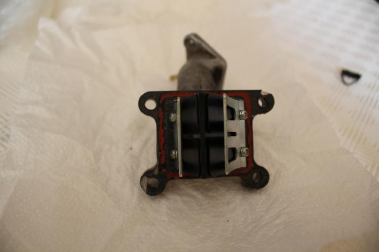

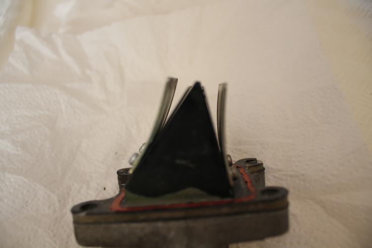

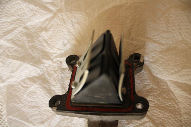

tiagodu78200 Posté(e) le 12 août 2013 Auteur Signaler Partager Posté(e) le 12 août 2013 Je vous fait une photo des clapets il y a 8 lamelles (4 grosses, 4 petites ) les grosses sont bien les petites sont decoler du support Lien vers le commentaire Partager sur d’autres sites More sharing options...
gianfrancogf Posté(e) le 12 août 2013 Signaler Partager Posté(e) le 12 août 2013 ses ça fait une photo claire pour me montré ;) Lien vers le commentaire Partager sur d’autres sites More sharing options...
tiagodu78200 Posté(e) le 14 août 2013 Auteur Signaler Partager Posté(e) le 14 août 2013 salut lemecanitien, voilà les photos Lien vers le commentaire Partager sur d’autres sites More sharing options...
tiagodu78200 Posté(e) le 14 août 2013 Auteur Signaler Partager Posté(e) le 14 août 2013 (modifié) re ayant un deuxieme moteur j'ai changer les clapets les plus decoller du suport, si je n'accélère pas il ne démarre pas puis il cale si je le laisse revenir au ralenti même acceleré à fond au bout de 10sec il cale :| merci a le mécanitien du 6141 pour le diagnostic maintenant il démarre mais cale :D2 une idée???? merci Modifié le 14 août 2013 par tiagodu78200 Lien vers le commentaire Partager sur d’autres sites More sharing options...
gianfrancogf Posté(e) le 14 août 2013 Signaler Partager Posté(e) le 14 août 2013 ok ok ! bon ses déja sa éffectivement les clapets était loin ! alors il démarre et cale ses au niveaux du carburateur sa ! fait le tourné au max en ralenti . et puis démonte ta bougie dis moi sa couleur ;) Lien vers le commentaire Partager sur d’autres sites More sharing options...
