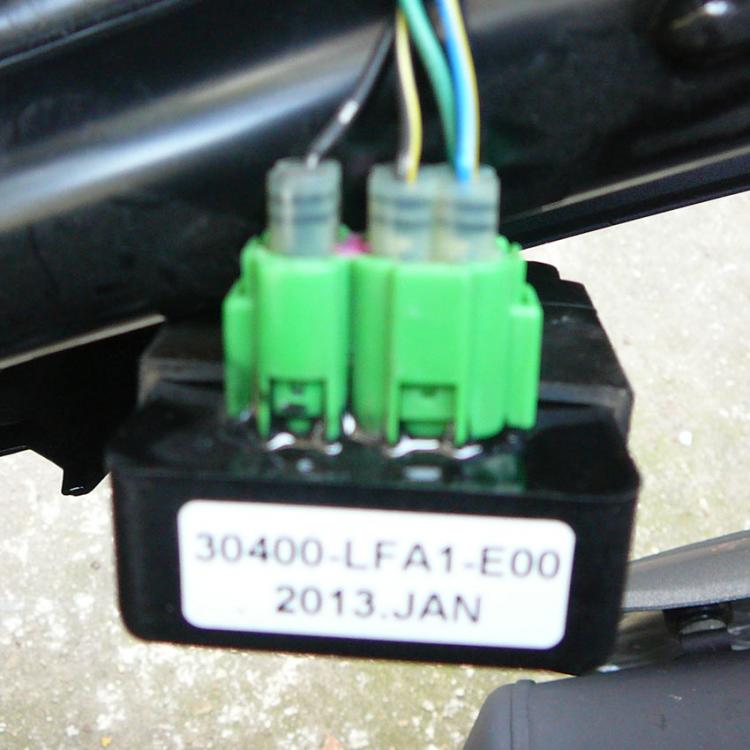

Bonjour,
Pour débridé le cdi de mon dink 4T est-ce  pareil que l' agility 4T  couper le fil Violet ?

J'ai démonté cette après midi le coffre et sur le CDI pas de fil violet avez-vous une idée pour le débrider.? (voir photo)

Bonjour, désolé pour le retard du message et j'ai le regret de t'annoncer que ton CDI n'est pas débirdable (un CDI qui possède 5 fils ou moins n'est pas débridable) tu peux néanmoins acheter un CDI racing (regarde sur ce site: http://www.gy6.fr/ )
Pour ta perte de vitesse en montée tu dervai regarder si tu n'a pas de bride au carburateur comme dans cet article: http://www.scooter-chinois-4t.com/débridez-votre-scooter-50-cm3-4temps/

Merci pour la réponse, je vais regarder le carburateur et je vais acheté un CDI.

Pour le CDi, les dernier CDI Kymco ne sont plus vraiment débridage (a moins de l'ouvrir), prends un bon CDI comme celui-la: http://rabbitscoot.fr/pieces-racing-50cc-gy6-139qma-139qmb/9-cdi-racing.html
Evite les CDI "racing V2" ils posent pas mal de souci, notament sur le Dink
