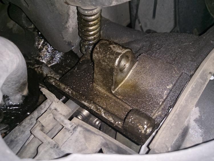

JGNitro Posté(e) le 23 août 2013 Signaler Partager Posté(e) le 23 août 2013 Et pour la fuite ça vient de la boîte a huile, la durite a dû s'enlever un peu ou elle doit fuire Lien vers le commentaire Partager sur d’autres sites More sharing options...
