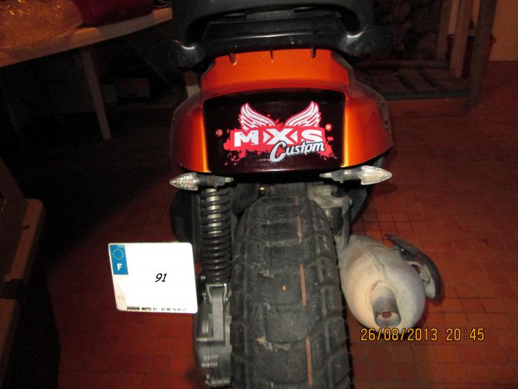

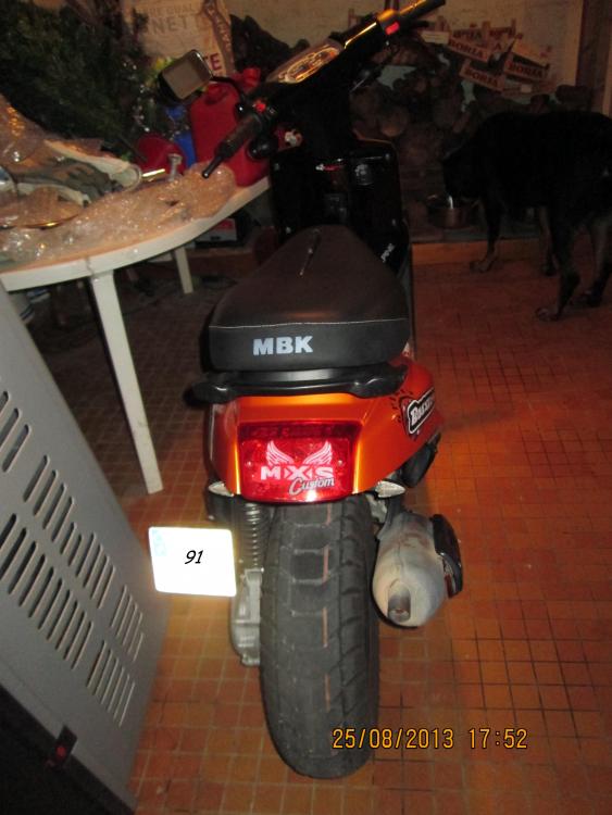

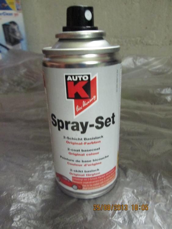

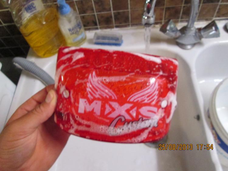

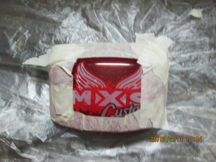

Melvin91180 Posté(e) le 26 août 2013 Signaler Partager Posté(e) le 26 août 2013 (modifié) Salut a tous je fais se tutoriel pour vous montrer comme teinter sont feux arrière de spirit avec une bombe de peinture ( c’est mon premier tutoriel =) ) :Avant : La première étape c’est de nettoyer le feu avec du liquide vaisselle pour que le feu soi bien propre et dégraisser. : Il faut une bombe de peintures à tag ou autres : Ensuite protéger bien avec du scotch l’extérieure du feu pour éviter les coulures sinon c’est la merde à enlever après. : après la peinture laisser sécher toute la nuit pour être sur que tout sois sec.Quand vous passer la peinture avec la bombe éviter d’être statique sur les zones a peindre sinon ça va faire des coulures (Je précise que j’ai peint l’intérieur su feux) après : Et voilà :P alors par contre il faut changer l’ampoule en mettre une plus puissante parce que le feu se voit forcement moins bien ! Modifié le 4 septembre 2013 par Lou-Pierre Lien vers le commentaire Partager sur d’autres sites More sharing options...
Alex785 Posté(e) le 26 août 2013 Signaler Partager Posté(e) le 26 août 2013 Sinon tu prends une bombe de vernis de couleur, au moins la lumière se verra :) 1 Lien vers le commentaire Partager sur d’autres sites More sharing options...
Risk Posté(e) le 26 août 2013 Signaler Partager Posté(e) le 26 août 2013 alors par contre il faut changer l’ampoule en mettre une plus puissante parce que le feu se voit forcement moins bien ! Et surtout une ampoule qui éclaire rouge, car après cette modification le cabochon ne joue plus le rôle de créer la couleur rouge... Pour ça, une ampoule à leds et c'est top. :) Lien vers le commentaire Partager sur d’autres sites More sharing options...
.::S2::. Posté(e) le 2 septembre 2013 Signaler Partager Posté(e) le 2 septembre 2013 Et surtout que la tu peint pas une bagnole donc tu peux très bien rester statique tant que le haut du corps bouge. Après t'a pas besoin de cacher l’extérieur car rien ne doit passer normalement si c'est le cas c'est que tu es trop près. Et comme dit alex vaut mieux un vernis coloré car la peinture t'es obliger de faire un très léger voile sinon c'est opaque. :D2 Mais pour un premier tutoriel c'est pas mal mais ton feux doit pas te servir à grand chose avec le sticker. :ninja: Lien vers le commentaire Partager sur d’autres sites More sharing options...

Melvin91180 Posté(e) le 11 septembre 2013 Auteur Signaler Partager Posté(e) le 11 septembre 2013 Et surtout que la tu peint pas une bagnole donc tu peux très bien rester statique tant que le haut du corps bouge. Après t'a pas besoin de cacher l’extérieur car rien ne doit passer normalement si c'est le cas c'est que tu es trop près. Et comme dit alex vaut mieux un vernis coloré car la peinture t'es obliger de faire un très léger voile sinon c'est opaque. :D2 Mais pour un premier tutoriel c'est pas mal mais ton feux doit pas te servir à grand chose avec le sticker. :ninja: l’autocollant ne cache pas la lumière Lien vers le commentaire Partager sur d’autres sites More sharing options...
