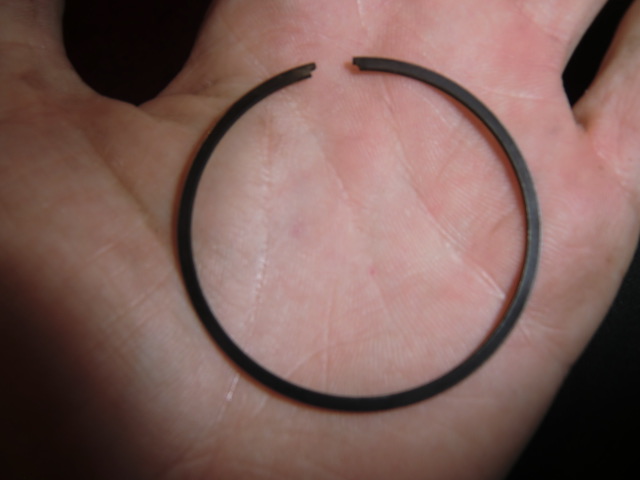

YasunBooster Posté(e) le 23 mars 2015 Signaler Posté(e) le 23 mars 2015 Sympa, le variateur c'est un Maloss aussi ? Vérifie si les segment sont bien dans leurs clips, ils ont peut être bouger durant le transport

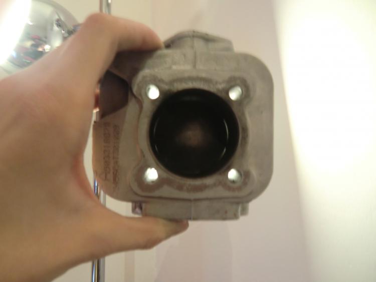

flostunt76 Posté(e) le 23 mars 2015 Signaler Posté(e) le 23 mars 2015 Elles sont tte toute encore en rodage, par contre je viens de tester de renter le piston dans la culasse mais a cause du segment le piston ne rentre pas en entier dans la culasse comme il devrait, ça veut dire que le segment est HS ou pas? non sa métonnerai que le segment soit hs c peut ètre normale ;)

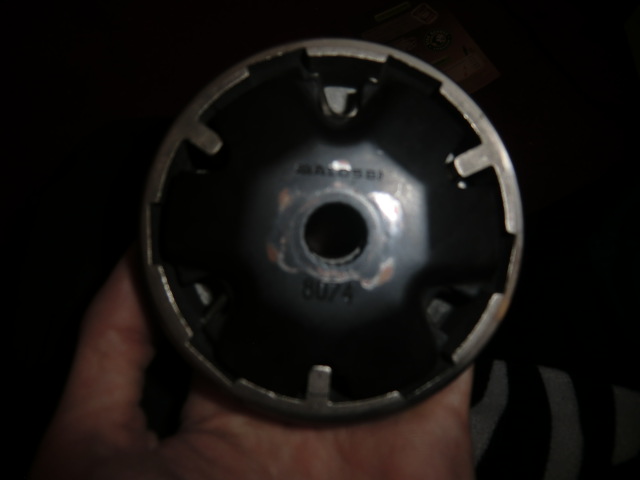

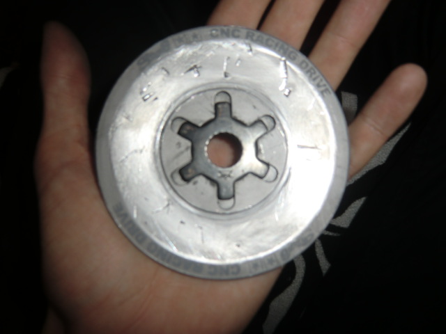

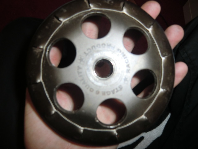

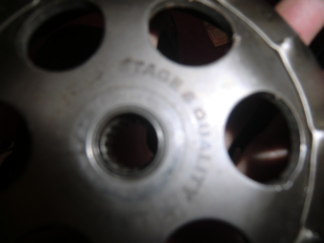

xXPtiBenXx Posté(e) le 23 mars 2015 Auteur Signaler Posté(e) le 23 mars 2015 Quelques photos supplémentaires des pièces La poulie Stage6 (qui a ramassé) La cloche Stage6 Le variateur Malossi Multivar Le segment et le piston

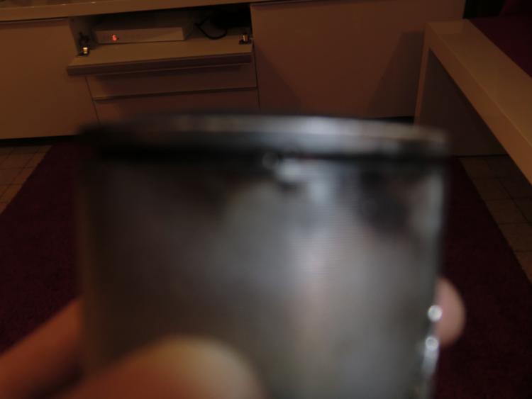

xXPtiBenXx Posté(e) le 23 mars 2015 Auteur Signaler Posté(e) le 23 mars 2015 non sa métonnerai que le segment soit hs c peut ètre normale ;) Normal non lol, il tien pas, je faire une photo pour montrer.
YasunBooster Posté(e) le 23 mars 2015 Signaler Posté(e) le 23 mars 2015 Elle s'est prit de sacré coup la poulie :o
xXPtiBenXx Posté(e) le 23 mars 2015 Auteur Signaler Posté(e) le 23 mars 2015 Elle s'est prit de sacré coup la poulie :o Matiriser par le rocher de kick oui lol, mais de toute façon je vais mettre celle d'origine dons osef...
flostunt76 Posté(e) le 23 mars 2015 Signaler Posté(e) le 23 mars 2015 Normal non lol, il tien pas, je faire une photo pour montrer. ba au pire tu enlève le segment et tu le met dans le cilyndre et tu regarde si il y a un jour la ou le segment et ouvert ;)
xXPtiBenXx Posté(e) le 23 mars 2015 Auteur Signaler Posté(e) le 23 mars 2015 C'est bon j'au reussi, voilà le resultat: Qu'en pensez vous???

lapin Posté(e) le 24 mars 2015 Signaler Posté(e) le 24 mars 2015 Je suis L embrayage c'est simplement un malossi fly 1

lapin Posté(e) le 26 mars 2015 Signaler Posté(e) le 26 mars 2015 hate de voir les photo 2 eme colis quand il va arriver Parlon de réglage pour ton embrayage il va de falloir du rouge en embrayge et en pousser vue le kit
xXPtiBenXx Posté(e) le 26 mars 2015 Auteur Signaler Posté(e) le 26 mars 2015 hate de voir les photo 2 eme colis quand il va arriver Parlon de réglage pour ton embrayage il va de falloir du rouge en embrayge et en pousser vue le kit Normalement je devrai le recevoir samedi Et pour l'embrayage full rouge Malossi alors?
mat881 Posté(e) le 26 mars 2015 Signaler Posté(e) le 26 mars 2015 Normalement je devrai le recevoir samedi Et pour l'embrayage full rouge Malossi alors? Comme dit lapin, avec ton kit il te faut full rouge Malossi oui ;)
