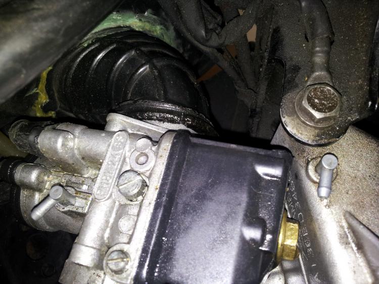

thesniper321 Posté(e) le 10 octobre 2014 Signaler Posté(e) le 10 octobre 2014 Salut Simon j'ai mis un pbhl 25 dans l'optique de mon prochain 80cc, mais la boîte à air s'emboîte mal, as tu coupé le bord du manchon qui va sur le carburateur ou as simplement plié le manchon??
SimOOn Posté(e) le 10 octobre 2014 Auteur Signaler Posté(e) le 10 octobre 2014 Salut Simon j'ai mis un pbhl 25 dans l'optique de mon prochain 80cc, mais la boîte à air s'emboîte mal, as tu coupé le bord du manchon qui va sur le carburateur ou as simplement plié le manchon?? Moi le mien s'emboîte parfaitement, j'ai fais chauffé le plastique du manchon et étiré le manchon et il se rentre vraiment nickel dans le carburateur. Faut faire l'adaptation ( pense à ouvrir ton haut de la boîte sinon pas assez d'air qui rentre dans le carburateur )
thesniper321 Posté(e) le 10 octobre 2014 Signaler Posté(e) le 10 octobre 2014 Moi le mien s'emboîte parfaitement, j'ai fais chauffé le plastique du manchon et étiré le manchon et il se rentre vraiment nickel dans le carburateur. Faut faire l'adaptation ( pense à ouvrir ton haut de la boîte sinon pas assez d'air qui rentre dans le carburateur ) Non je veux dire il s'emboîte bien sur le carburateur mais vu que le carburateur est plus gros le manchon doit être sacrement plié pour s'emboîter dans la boîte à air. Je voulais savoir si c'était le cas pour toi aussi apparement oui tu peux prendre une photo du manchon stp. T'inquiete j'ai préparé la boîte le trou est 2 fois plus gros qu'a l'origine sans la trompette maintenant. ;)
SimOOn Posté(e) le 10 octobre 2014 Auteur Signaler Posté(e) le 10 octobre 2014 Non je veux dire il s'emboîte bien sur le carburateur mais vu que le carburateur est plus gros le manchon doit être sacrement plié pour s'emboîter dans la boîte à air. Je voulais savoir si c'était le cas pour toi aussi apparement oui tu peux prendre une photo du manchon stp. T'inquiete j'ai préparé la boîte le trou est 2 fois plus gros qu'a l'origine sans la trompette maintenant. ;) Oui c'est un peu plié mais sans plus et c'est normal j'ai pas la pipe d'origine, pour les photos je te dis mais pas sur parce que pour l'instant j'ai pas l'intention de démonté :p 1
thesniper321 Posté(e) le 10 octobre 2014 Signaler Posté(e) le 10 octobre 2014 Oui c'est un peu plié mais sans plus et c'est normal j'ai pas la pipe d'origine, pour les photos je te dis mais pas sur parce que pour l'instant j'ai pas l'intention de démonté :P OK merci Simon, j'ai plus la pipe d'origine non plus tu peux pas monter le carburateur avec elle. T'es un bon gars, il devrait y en avoir plus des comme toi ici. +1 pour toi ca fait longtemps que j'aurais du te le mettre 1

SimOOn Posté(e) le 10 octobre 2014 Auteur Signaler Posté(e) le 10 octobre 2014 OK merci Simon, j'ai plus la pipe d'origine non plus tu peux pas monter le carburateur avec elle. T'es un bon gars, il devrait y en avoir plus des comme toi ici. +1 pour toi ca fait longtemps que j'aurais du te le mettre Aha ben de rien, normalement je peux t'en faire demain en fait si tout va bien vu que je dois enlever les carénages. Sinon j'avais également mis de grosses rondelles entre le cadre et la fixation de la boîte à air, de façon à éviter un peu " l'écrasement" du manchon mais n'en met pas trop sinon tu ne peux pas bien reposer ton réservoir après :) 1

thesniper321 Posté(e) le 10 octobre 2014 Signaler Posté(e) le 10 octobre 2014 (modifié) Aha ben de rien, normalement je peux t'en faire demain en fait si tout va bien vu que je dois enlever les carénages. Sinon j'avais également mis de grosses rondelles entre le cadre et la fixation de la boîte à air, de façon à éviter un peu " l'écrasement" du manchon mais n'en met pas trop sinon tu ne peux pas bien reposer ton réservoir après :) ah ouais bonne idée, comme je disais t'es un bon :cool2: tu les as mises sous la fixation juste devant la selle?? Sous le carénage du réservoir? Modifié le 10 octobre 2014 par thesniper321

SimOOn Posté(e) le 11 octobre 2014 Auteur Signaler Posté(e) le 11 octobre 2014 (modifié) ah ouais bonne idée, comme je disais t'es un bon :cool2: tu les as mises sous la fixation juste devant la selle?? Sous le carénage du réservoir? Oui exact c'est ici :) Ps : ( J'ai mastiqué le manchon pour éviter qu'il se barre et je sais c'est un peu sale mais bon j'ai plus nettoyé depuis 3 semaines :p ) Alsacien pur souche feutomi nor a mol Bien sur :D Modifié le 11 octobre 2014 par SimOOn 1
thesniper321 Posté(e) le 11 octobre 2014 Signaler Posté(e) le 11 octobre 2014 (modifié) t'as coupé un bout du manchon pour que quand ca s'emboîte le manchon ne rentre pas dans le trou de la boîte, je comptais faire ca merci Modifié le 11 octobre 2014 par thesniper321
SimOOn Posté(e) le 12 octobre 2014 Auteur Signaler Posté(e) le 12 octobre 2014 t'as coupé un bout du manchon pour que quand ca s'emboîte le manchon ne rentre pas dans le trou de la boîte, je comptais faire ca merci Non non j'ai pas coupé mais un peu chauffé, du coup le plastique est plus souple donc ça passe moi :p ( j'ai un gicleur de 105 donc pas trop gros )
thesniper321 Posté(e) le 13 octobre 2014 Signaler Posté(e) le 13 octobre 2014 (modifié) Ok merci après 30 minutes d'effort c'est passé, j'ai monté le '80cc' ,avec le carburateur de 25 mon câble de starter est trop court donc j'ai laissé le starter a levier en attendant de changer de câble, avec mon petit r2 mon pignon de 13 est devenu trop court, je monterai le 14 dans la semaine et bientôt un r3 avec un pneu arrière en 140/70/17. Après je repeins les carénages et on peut commencer a se concentrer sur le permis voiture Modifié le 13 octobre 2014 par thesniper321
