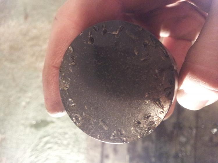

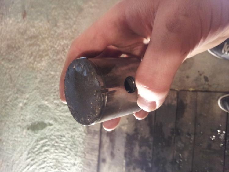

SimOOn Posté(e) le 7 novembre 2014 Auteur Signaler Posté(e) le 7 novembre 2014 J'en ai plein le c....... Je roulais tranquille aujourd'hui, quand tout à coup paff un bruit métallique... Je démonte la culasse et surprise, LA même CHOSE QUE LE dernière FOIS, mon plot de culasse explosé, mon piston mort, et le même dépot métallique que la dernière fois :'(( HELP !!
drd pro limited Posté(e) le 7 novembre 2014 Signaler Posté(e) le 7 novembre 2014 ^^ cage à aiguille qui a lâcher tu as quoi comme configuration??
SimOOn Posté(e) le 8 novembre 2014 Auteur Signaler Posté(e) le 8 novembre 2014 ^^ cage à aiguille qui a lâcher tu as quoi comme configuration?? cage à aiguilles toujours en bon etat comme la dernière fois :'( 75 top rose, pot mhr 80, carburateur 24, admi top perf, embrayage mrd, vilebrequin conti
drd pro limited Posté(e) le 8 novembre 2014 Signaler Posté(e) le 8 novembre 2014 c'est des pico donc il y a bien quelque chose qui est remonter ^^ limaille dans le bas moteur un clips ou un bout de segment ou de piston après faut trouver quoi :p
SimOOn Posté(e) le 8 novembre 2014 Auteur Signaler Posté(e) le 8 novembre 2014 c'est des pico donc il y a bien quelque chose qui est remonter ^^ limaille dans le bas moteur un clips ou un bout de segment ou de piston après faut trouver quoi :P C'est vraiment bizarre je comprends pas et surtout c'est la deuxième fois que ça me le fait :((( je pensais au début un mon ergot qui c'était barré mais je ne pense plus ça. le segment est en un morceau, le piston aussi et clips aussi. ça doit être un truc qui remonte d'en dessous mais j'ai quand même fait 600km avec sans qu'il ne se passe rien

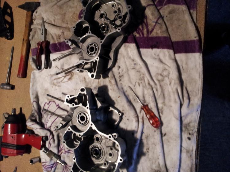

SimOOn Posté(e) le 9 novembre 2014 Auteur Signaler Posté(e) le 9 novembre 2014 ce qui t'ai arriver, mon beau frere la eu aussi sur sa derbi en kit 70cc, mais on ne sais pas d'où ça vient, si tu arrive a trouvé dis le moi. Je vais sortir le bm j'ai rien d'autre à faire
jb57-16 Posté(e) le 9 novembre 2014 Signaler Posté(e) le 9 novembre 2014 Ouvre le bas moteur, vérifie le carburateur, les clapets, et si il y a pas de limaille qui traîne qq part.
SimOOn Posté(e) le 9 novembre 2014 Auteur Signaler Posté(e) le 9 novembre 2014 Ouvre le bas moteur, vérifie le carburateur, les clapets, et si il y a pas de limaille qui traîne qq part. Oui je vais tout vérifier

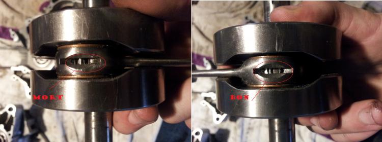

SimOOn Posté(e) le 14 novembre 2014 Auteur Signaler Posté(e) le 14 novembre 2014 vilebrequin mort... super nouvelle... mais déjà commandé l'autre :P
jb57-16 Posté(e) le 14 novembre 2014 Signaler Posté(e) le 14 novembre 2014 Rahh encore une couille. :(
SimOOn Posté(e) le 14 novembre 2014 Auteur Signaler Posté(e) le 14 novembre 2014 Rahh encore une couille. :( C'est comme ça qu'on apprend :p
NitroZ Posté(e) le 14 novembre 2014 Signaler Posté(e) le 14 novembre 2014 Ouai fin on apprend pas en cassant la moitié du moteur mdrr
