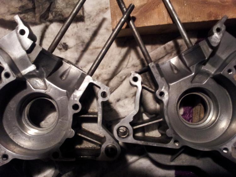

SimOOn Posté(e) le 19 novembre 2014 Auteur Signaler Posté(e) le 19 novembre 2014 Ce type de prépa vaut le coup ? j'aimerai bien ouvrir un poil mes carters http://www.mobcustom.com/upload/photos/31096-titre-de-l-article-large.jpg
SimOOn Posté(e) le 21 novembre 2014 Auteur Signaler Posté(e) le 21 novembre 2014 Légère prépa des carters, j'ai pas trop de matos d'où le manque de propreté...

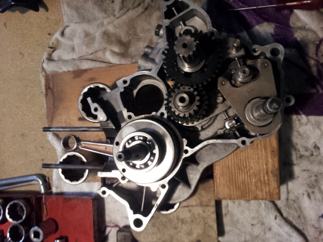

SimOOn Posté(e) le 5 décembre 2014 Auteur Signaler Posté(e) le 5 décembre 2014 vilebrequin Barikit piste reçu :D
SimOOn Posté(e) le 6 décembre 2014 Auteur Signaler Posté(e) le 6 décembre 2014 vilebrequin monté, bloc remonté on essaie ça demain :)

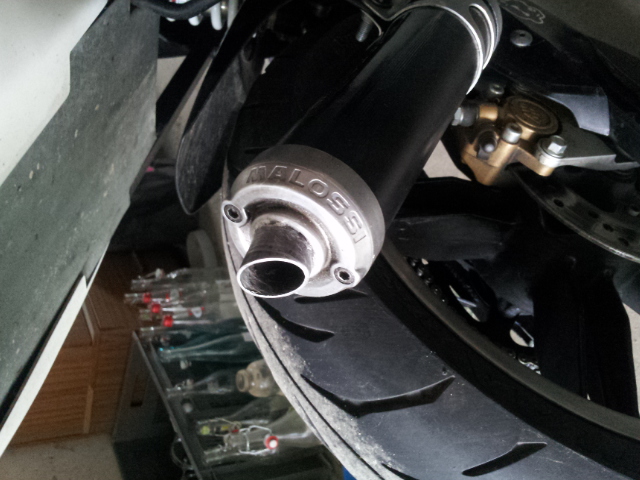

SimOOn Posté(e) le 3 janvier 2015 Auteur Signaler Posté(e) le 3 janvier 2015 Ptit embout de cartouche fait maison, juste pour éviter d'avoir des taches d'huile sur les carénages :) 1
