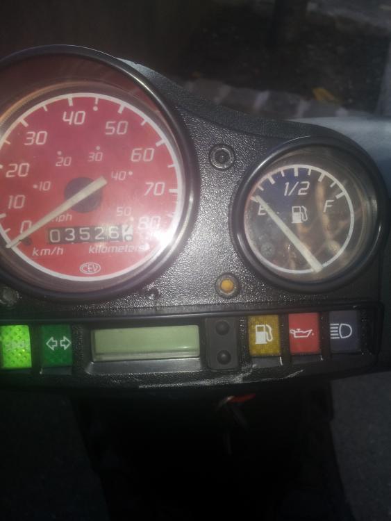

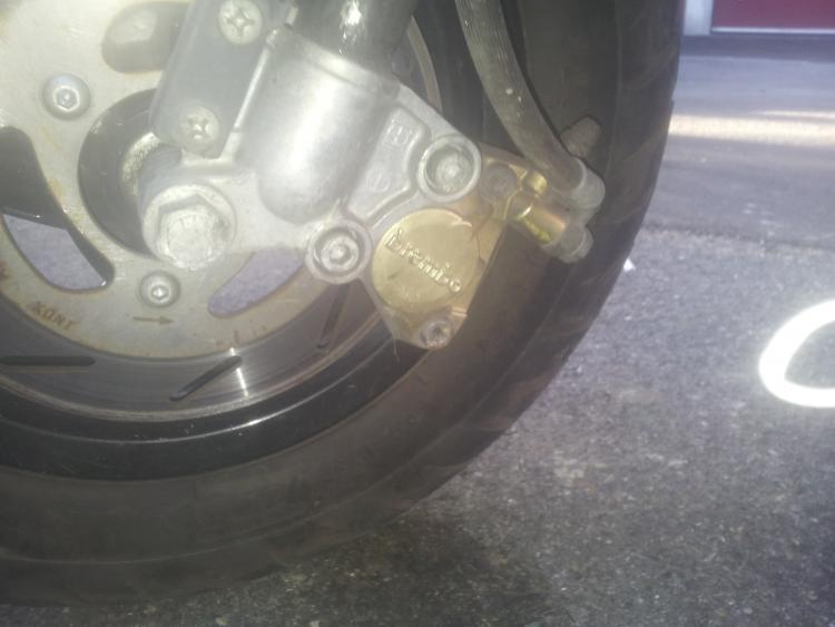

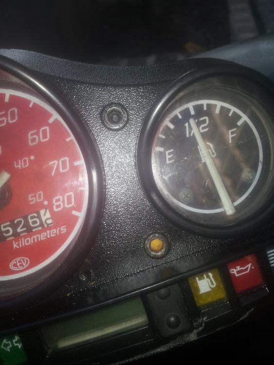

siiloux Posté(e) le 24 septembre 2013 Auteur Signaler Posté(e) le 24 septembre 2013 Donc voilà j'ai pris quelque photo : Alors j'ai changé le fusible et ça a rien changé à part éteindre le voyant ESSENCE .. J'ai pris quelque photos pour pour que vous voyez suite au demandes De la roue avant pour le câble de compteur et du compteur : Ah oui et j'ai distingué que quand j'appuyé sur le frein arrière l'aiguilles qui m'indique l'essence bouge mais seulement quand j'appuie sur le frein arrière
SpanishHarlem Posté(e) le 25 septembre 2013 Signaler Posté(e) le 25 septembre 2013 Pour t'es voyent allumer c'est sois la batterie sois le fusible change les 2 comme sa t'es tranquil sa Fesais pareil sur mon Zip et la sur mon runner pareil l'aiguie c'est sois le câble sois l'entreneur
NitroZ Posté(e) le 25 septembre 2013 Signaler Posté(e) le 25 septembre 2013 (modifié) L'aiguille a mon avis c'est le câble , parceque l'entraineur je vois pas vraiement comment le cassé..Sauf si il la vraiment mal remonter mais bon.. Mais tu la pas tester? Parceque sa sert a rien de vendre ton nitro pourri pour récup un stalker pourri sa revien au même et le nitro était mieux.. :o Modifié le 25 septembre 2013 par NitroZ 1
tkr-furious Posté(e) le 25 septembre 2013 Signaler Posté(e) le 25 septembre 2013 pour ton aiguille moi je dit change ton câble . pour ton voyant rajoute une masse ou vérifie que tu n'as pas un câble dénudé . eclaire vif : une batterie est increvable ? tu me diras la quel ? j'ai jamais vu sa .
