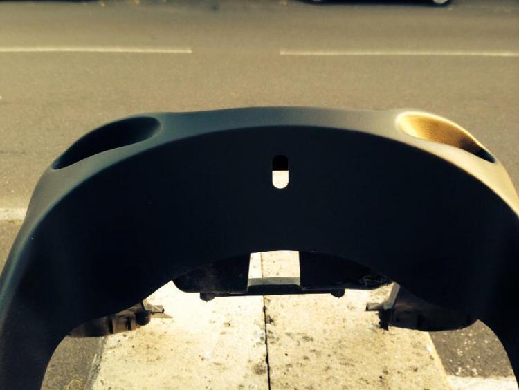

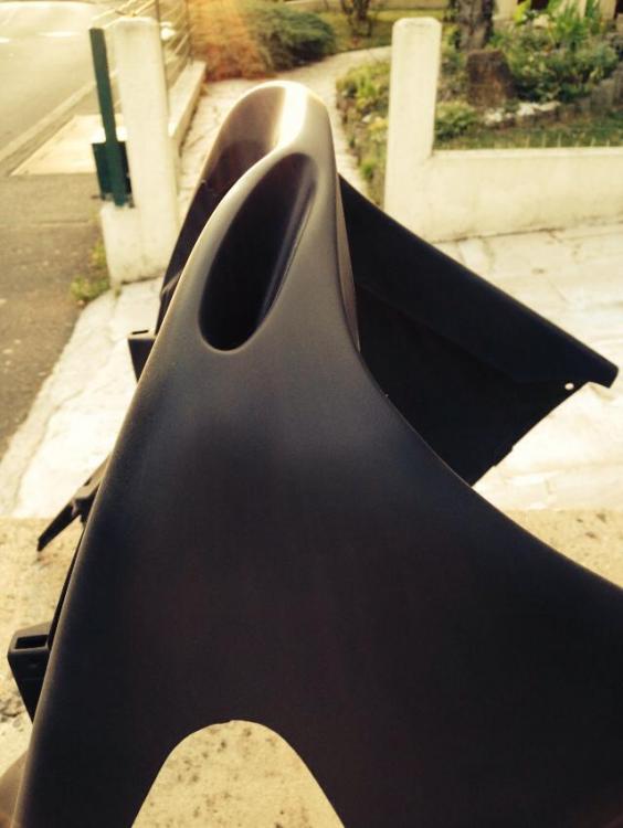

GoProto 13 Posté(e) le 26 juillet 2014 Signaler Posté(e) le 26 juillet 2014 Voilà un tutoriel qui m'a bien guidé cet après midi même ! :)
