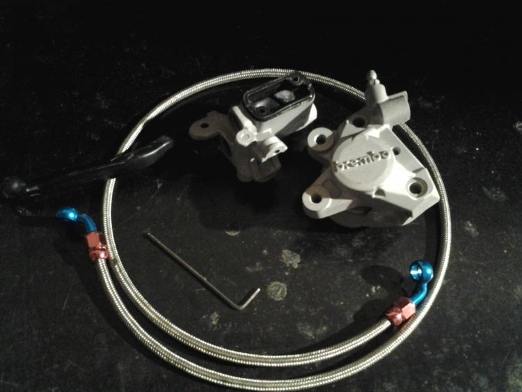

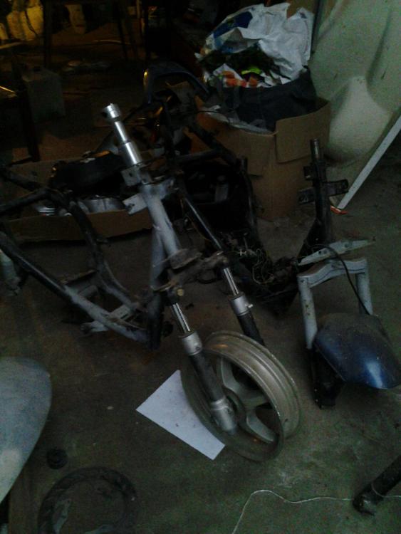

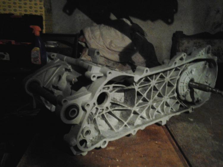

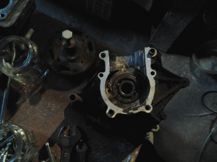

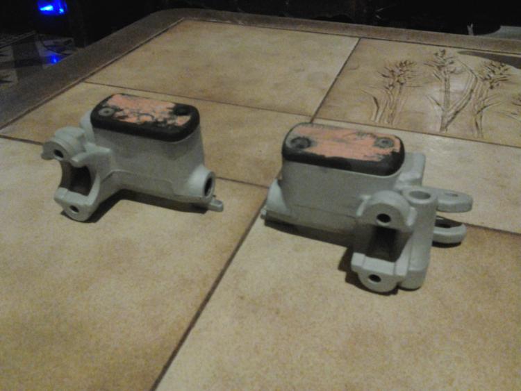

pavlyuchenko Posté(e) le 5 octobre 2013 Auteur Signaler Partager Posté(e) le 5 octobre 2013 (modifié) Bon un peu de news, alors le BM du viva tombé et démonté, grosse frayeur ^^ Le scoot avait pris l'eau jusqu'au niveau du marche pied et laissé a l'abandon pendant des mois, je vous laisse imaginer la tete du bloc une fois démonté!!! du coup ben scéance nettoyage, a commencer par le BM vidé, dans la semaine je vais sabler les maitres cylindre de peugeot et l'étrier de nitro car l'ancien proprio les a peinds a l'arrache. Il va va falloir que je trouve de la pate qui vient combler les volumes morts dans le BM mais je ne sais plus le nom... car il y a du taf niveau admission, rebouchage de l'emplacement de pompe a huile etc ! J'ai monté vite fait le cadre avec un autre BM de peug' pour tester l'amortisseur de DRD dessus, il y a du taf pour l'adapter, ça fait haut mais c'est pas impossible qu'il y reste :) Et pour la jante avant de nitro je vais voir si je trouve quelqu'un qui usine pour pas trop cher pour me faire une cale de déport pour monter un étrier de 600 et un disque de derbi (ça change des Stage6). Sinon ben j'ai retrouvé pas mal de pièces comme durite de frein avant avia, pompe à eau speedfight avec de la durite transparente, boîte a clapet Stage6 passage droit avec un petit mikuni 24 et pas mal d'autres pièces... Me reste le choix de mettre un kit 50 ou 70, j'hésite. J'ai trouvé un yasuni R normalement, me manque variateur, HM et peut être vilebrequin selon le kit, des carénages et quelques bricoles mais ça va le faire ^^ Modifié le 5 octobre 2013 par pavlyuchenko Lien vers le commentaire Partager sur d’autres sites More sharing options...

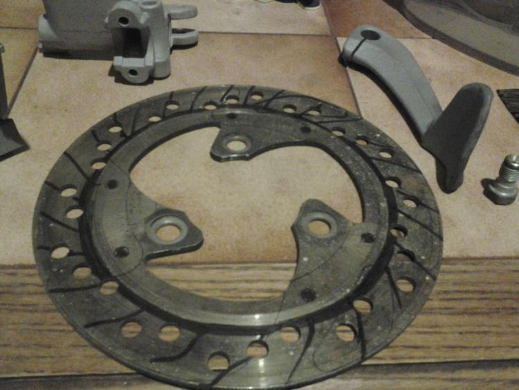

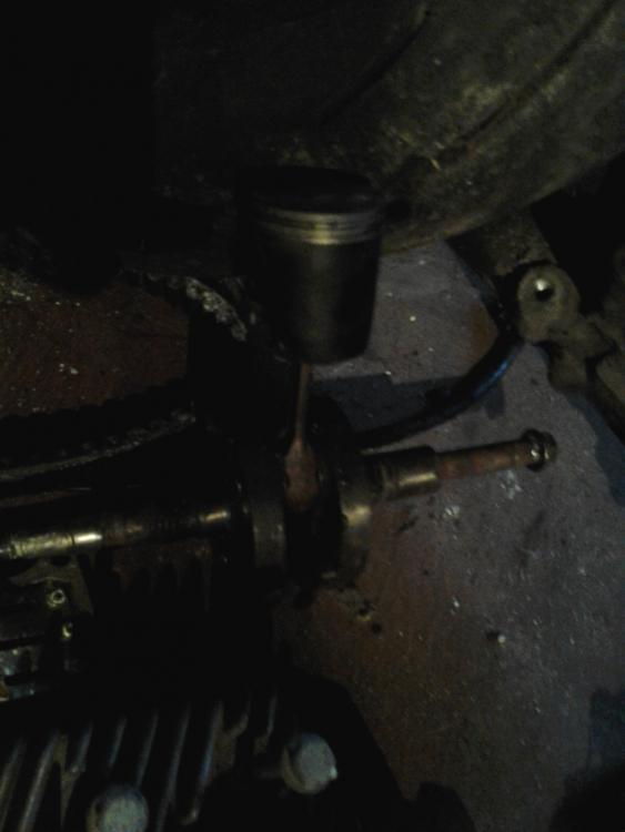

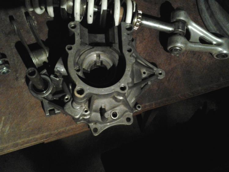

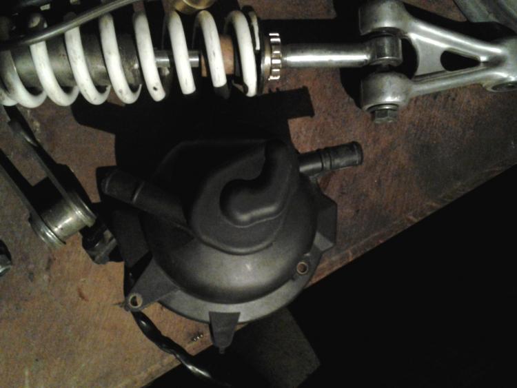

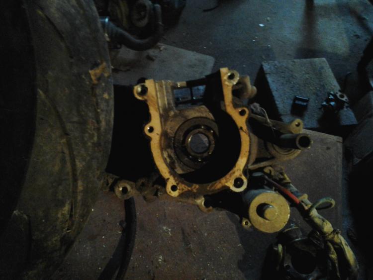

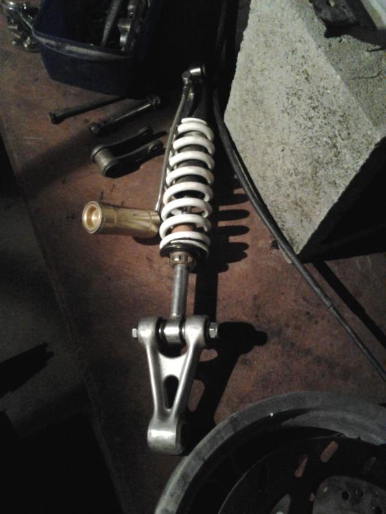

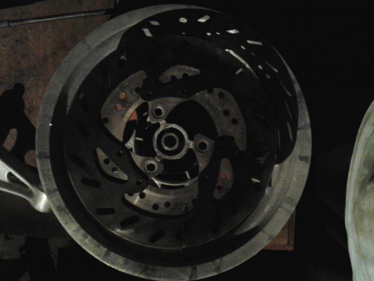

pavlyuchenko Posté(e) le 6 octobre 2013 Auteur Signaler Partager Posté(e) le 6 octobre 2013 Un peu de news et quelques photos, l'amortisseur DRD en position "classique" ça fait trop haut a mon gout, du coup il va passer en central. il va falloir que je conçoive un systeme fiable car c'est pour du all days... Sinon une petite photo du disque derbi posé sur celui de nitro ^^, l'état du vilebrequin après démontage, un avant après nettoyage du bas moteur coté allumage et quelques pièces que j'ai retrouvé, c'est la caverne d'Ali baba mon garage mdr. A vous ! Lien vers le commentaire Partager sur d’autres sites More sharing options...

pavlyuchenko Posté(e) le 7 octobre 2013 Auteur Signaler Partager Posté(e) le 7 octobre 2013 Si tout va bien se sera un 70 lc piaggio Stage6 racing prépa; vilebrequin Stage6, variateur et embrayage Stage6, et pot je sais pas j'hésite entre yas R et autre chose... Sinon je planche sur l'amortisseur central, c'est pas easy mais ça va le faire :) Lien vers le commentaire Partager sur d’autres sites More sharing options...

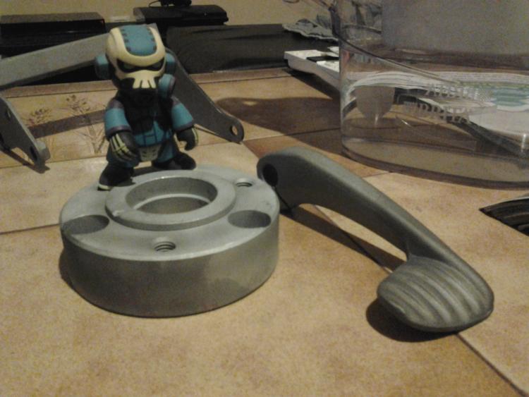

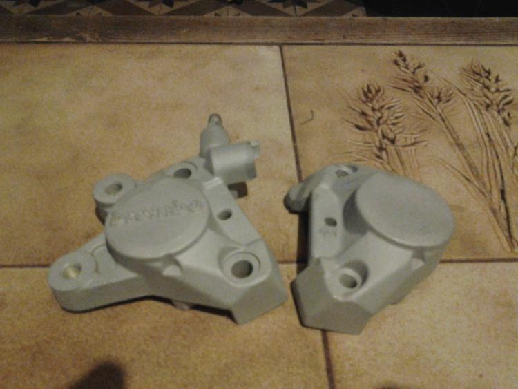

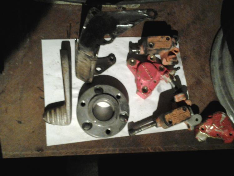

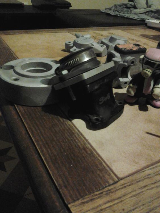

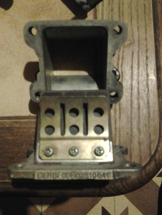

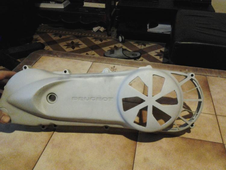

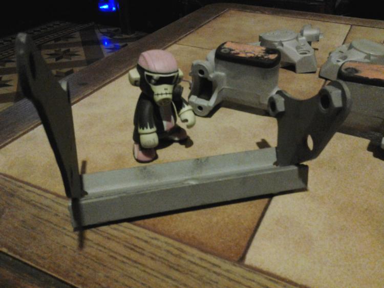

pavlyuchenko Posté(e) le 8 octobre 2013 Auteur Signaler Partager Posté(e) le 8 octobre 2013 Voici les pièces avant et après sablage pour la future paint, il y a le moyeux kiesler, les commodos, étrier avant de nitro et une patte qui va sûrement me servir pour l'amortisseur central... il me reste étrier et moyeux ar de speedfight, les jantes nitro, les demi lune des commodos, et peut être bas moteur si je le peinds, Sinon voici l'admi qui va venir sur le bloc, une Stage6 avec un mikuni TM24, il faut que je me fabrique une cale pour gagner quelques ° au niveau de l'inclinaison du carburateur, et il faut aussi que je gratte a l'intérieur du support de boîte a clapets Stage6 pour y rentrer une de derbi. Et en suivant prépa bas moteur à l'époxy pour aligner le 70 racing piapia, combler les volumes morts (pompe a huile,admission alignée). Je vais tester de découper un disque de nitro pour garder l'intérieur, le repercer tarauder et visser le disque derbi dessus, ça c'est déja fait? Je pensais faire une cale en alu a la base mais trop fragile je pense... Peace 1 Lien vers le commentaire Partager sur d’autres sites More sharing options...

Sebdu27 Posté(e) le 8 octobre 2013 Signaler Partager Posté(e) le 8 octobre 2013 Bien fait le sablage :) Lien vers le commentaire Partager sur d’autres sites More sharing options...
flostunt76 Posté(e) le 8 octobre 2013 Signaler Partager Posté(e) le 8 octobre 2013 magnifique beau boulot :cool2: :cool2: :cool2: Lien vers le commentaire Partager sur d’autres sites More sharing options...
stinger Posté(e) le 8 octobre 2013 Signaler Partager Posté(e) le 8 octobre 2013 bon boulot :cool2:, superbe le sablage et le disque :cool:, continu comme ça Lien vers le commentaire Partager sur d’autres sites More sharing options...
