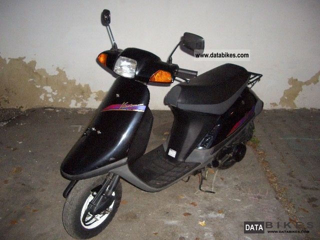

ɢℓх30 ㋡ Posté(e) le 21 octobre 2013 Signaler Posté(e) le 21 octobre 2013 (modifié) salut à tous ! :D hier l'oncle à mon pote lui a donner un scooter honda vision de 1996 , il n'avez pas les clef mais il nous a dit qu'avec un tournevis dans le neiman ça marché Donc on a essayé et on a pas réussi , j'ai enlevé la face avant et j'ai débranché les fils relié au neiman , le scooter a démarré mais il brouté alors j'ai démonté le carburateur et j'ai nettoyer le gicleur , après le scooter démarré bien mais quand on accélère il tien le ralenti mais n'accélère pas (poignée à fond) et quand on lâche l'accélérateur il cale , j'ai réglé la vis de richesse , le gicleur n'est pas bouché , la bougie est un peu noire et il n'y a pas de BAA donc j'ai mis une chaussette , voilà :P petite photo du monstre neuf (ce qui n'est pas le cas de celui que j'ai) :D2 Modifié le 21 octobre 2013 par ɢℓх30 ㋡
