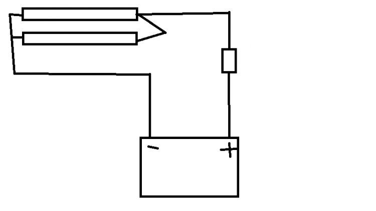

0 pierro53 Posté(e) le 14 février 2012 Auteur Signaler Posté(e) le 14 février 2012 Tout ça m'a l'air bien compliquer :o qui voudrais bien me faire un petit schéma ? ^^"
0 OneHitYouDie Posté(e) le 14 février 2012 Signaler Posté(e) le 14 février 2012 Nan c'est pas dur en gros tu met une cosse a ta batterie sur le + reliée a un fil qui va a ton interrupteur ensuite tu relie ca a tes néons , après un fil qui va sur le - de ta batterie avec une cosse et voilà c'est fait x)

0 Djo Posté(e) le 15 février 2012 Signaler Posté(e) le 15 février 2012 (modifié) je peux brancher directement les fils au niveau des coses en fait ? ( de la batterie existante ) bah tu peux remettre des nouvelles cosses sur les fils et ensuite tu les rajoutes sur la batterie, je pense que ça devrait aller :cool2: Modifié le 15 février 2012 par jo254
0 pierro53 Posté(e) le 15 février 2012 Auteur Signaler Posté(e) le 15 février 2012 C'est a dire coupé un fils et mettre une sorte de domino pour relier deux fils a un fils de la batterie ?!
0 Djo Posté(e) le 15 février 2012 Signaler Posté(e) le 15 février 2012 (modifié) non non ne rien couper. Tu prends le fil de ton feu, tu mets une cosse comme ça dessus: et tu la rajoutes sur la batterie en + de celles qui sont déjà présentes si j'ai bien compris le schéma de BlakOut...enfin attends encore d'autres avis (je ne suis pas électronicien ^^) Modifié le 15 février 2012 par jo254
0 pierro53 Posté(e) le 15 février 2012 Auteur Signaler Posté(e) le 15 février 2012 En gros, je met sa sur la batterie jusqu'a mon Allogène ?
