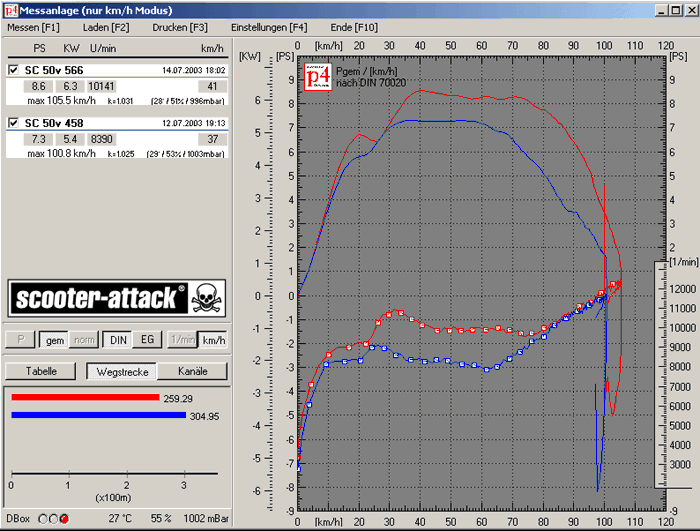

0 JSP SCOOTER (tom67) Posté(e) le 1 novembre 2013 Signaler Posté(e) le 1 novembre 2013 courbes sur booster, carburateur 12, yasuni R courbe rouge = 70 stage6 sport pro (athena sport) = 8.6 chv à 10100 trs, régime max = 12400 trs courbe bleu = 70 malossi sport fonte = 7.3 chv à 8400 trs, régime max = 11500 trs
0 calvindu02 Posté(e) le 1 novembre 2013 Auteur Signaler Posté(e) le 1 novembre 2013 courbes sur booster, carburateur 12, yasuni R courbe rouge = 70 stage6 sport pro (athena sport) = 8.6 chv à 10100 trs, régime max = 12400 trs courbe bleu = 70 malossi sport fonte = 7.3 chv à 8400 trs, régime max = 11500 trs stage6-yasuni-r.gif ok merci
