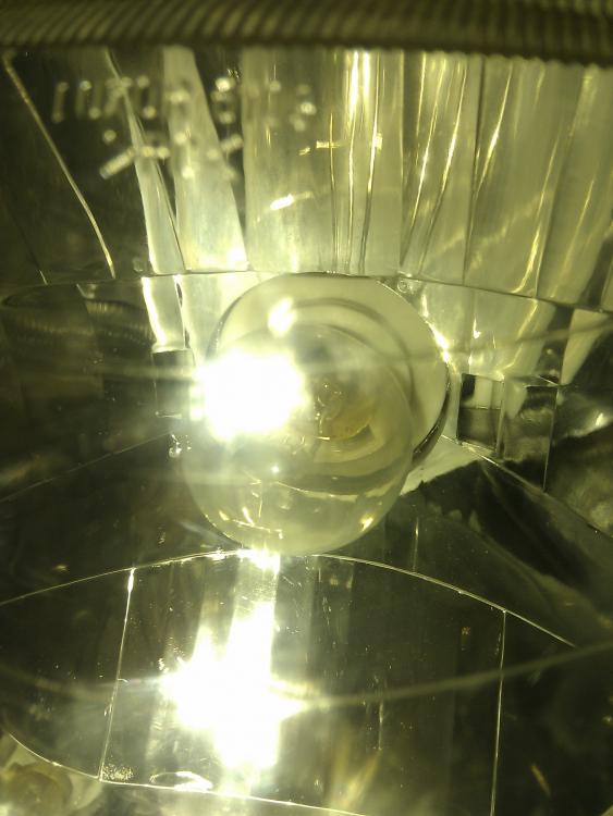

J'ai ce problème depuis quelques mois mais bon, sa ne pose aucun soucis pour rouler, mais autant le réglé.
Mes feux de croisement ne fonctionne plus, mais mes feux de route oui. Je poste une photo d'ici quelques heures.

slt ton ampoule n'aurait pas un petit problème?
ou tes fils il y en a pas un de débrancher?
Ton ampoule est à moitié grillée, sur une ampoule tu as deux filaments, un pour le feu de croisement et un pour le feu de route donc un des deux peut griller sans pour autant griller l'autre.

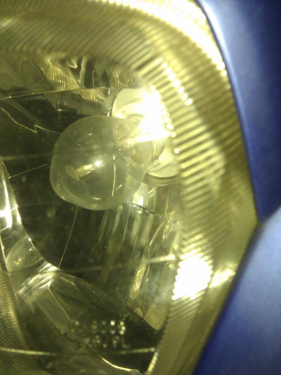

Ok merci de l'info, j'post une photo de l'ampoule ;)
Ampoule grillé , moi mes phares origine ont tenu 7000 km et se sont grillé d'un coup , mais maintenant il sont remplacés par des xenons 35 w chacun :D
J'ai qu'une ampoule moi, donc j'pense que c'est comme ma dis Flo, ça doit être un filament qui a sauter.
