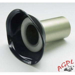

0 cyril13 Posté(e) le 13 février 2012 Auteur Signaler Partager Posté(e) le 13 février 2012 la membrane? intéréssant , encore une nouvelle egnime :ninja: sa ne fait pas partie du carburateur , c'est soit la pipe d'admision ou le manchon du filtre à air , dans les deux cas il faut le remplacer si c'est percer. fait nous une photo. pour la photo il faudrai que je REdémonte donc je vais essayer de 'texpliquer !!!!! quand je dit carburateur c'est carburateur de 40 puisque c'est monter sur un 650cm3 ^^^monocylindre ! la membrane est situer aux dessus du boisseau en fait est j'ai juste des trous a l'accélération mais je voulait savoir si sa pouvait endomagé quelque chose !! Lien vers le commentaire Partager sur d’autres sites More sharing options...
0 cyril13 Posté(e) le 13 février 2012 Auteur Signaler Partager Posté(e) le 13 février 2012 voilas comment c'est fait a peut prés !! Lien vers le commentaire Partager sur d’autres sites More sharing options...
0 TZR6 Posté(e) le 13 février 2012 Signaler Partager Posté(e) le 13 février 2012 il risque dit avoir de la merd* qui passe par la , met du chaterstone Lien vers le commentaire Partager sur d’autres sites More sharing options...
0 cyril13 Posté(e) le 13 février 2012 Auteur Signaler Partager Posté(e) le 13 février 2012 mdrrrrr non quand même pas si y ce decolle ça va tout me boucher !!!!! je viens d'avoir une idée !! je fais mettre de la patte a join !!!! jvai laisser secher 2 jour et voir ce que sa donne !! 1 1 Lien vers le commentaire Partager sur d’autres sites More sharing options...
0 Flo07200 Posté(e) le 13 février 2012 Signaler Partager Posté(e) le 13 février 2012 Bof, je pense pas que ça tienne bien longtemps, le mieux serait de la changer, j'ai trouvé ça: http://www.agpl.net/kit-reparation-carburateur/26011-suzuki-ls-650-savage-kit-reparation-pompe-enrichissement-suzuki-ls-650-savage-923062.html http://www.pièces-moto-kristen.fr/ls_650_savage__p67711.html Lien vers le commentaire Partager sur d’autres sites More sharing options...
0 nath188 Posté(e) le 13 février 2012 Signaler Partager Posté(e) le 13 février 2012 salut j'ai eu le même problème sur un 750cm3 les deux membranes percées et non il faut que tu les changes moi par exemple je n'arrivais pas a monté dans les tours . tiens je te passe le site ou je les ai achetées :http://www.motorradbay.de/ elle viennent d’Allemagne j'ai pas eu de problèmes avec ce site et sinon c'est super simple a monter. en espérant t'avoir aidé a+ 1 Lien vers le commentaire Partager sur d’autres sites More sharing options...

0 cyril13 Posté(e) le 14 février 2012 Auteur Signaler Partager Posté(e) le 14 février 2012 Bof, je pense pas que ça tienne bien longtemps, le mieux serait de la changer, j'ai trouvé ça: http://www.agpl.net/...age-923062.html http://www.pièces-mo...ge__p67711.html euh flo je suis pas sur que ce soit sa la membrane que je voit sur la photo ne ressemble pas dutout a ce que j'ai !! mais merci quand même d'avoir chercher pour moi ! Lien vers le commentaire Partager sur d’autres sites More sharing options...

0 cyril13 Posté(e) le 17 février 2012 Auteur Signaler Partager Posté(e) le 17 février 2012 Merci beaucoup a toi ! +1 pour ta gentillesse :cool: je comanderai ce soir ! je commande le boisseau complet au moins je suis tranquil :cool2: Lien vers le commentaire Partager sur d’autres sites More sharing options...
