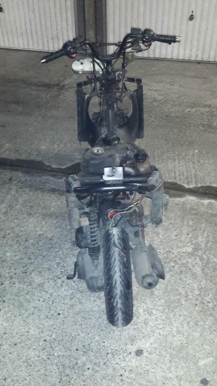

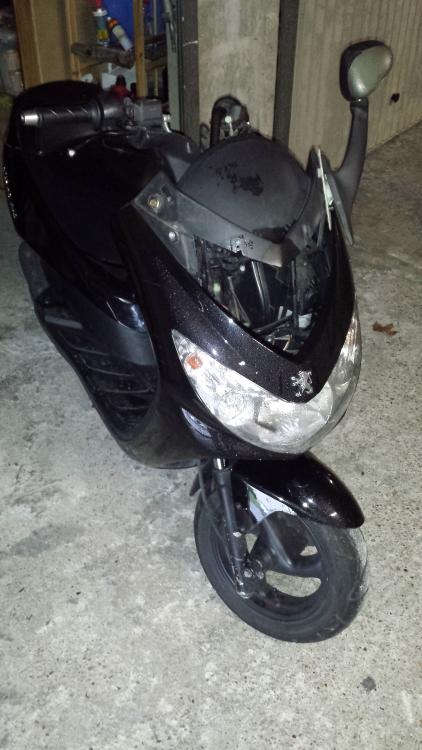

JiizN78 Posté(e) le 12 novembre 2013 Signaler Posté(e) le 12 novembre 2013 (modifié) Hello hello ! J'ai acheté dernièrement un Elystar 50cc avec 3000km au compteur . Equipé d'un kit TopPerf 50cc et le reste full origine je me suis lancé donc dans un projet restauration. Ayant acheté le scooter 500€ je savait qu'il y avait du boulot dessus comme : - Une bulle a changer . - Rétroviseurs a changer . - Grille calandre . - Carénages latéraux a réparer . - Marche pied . - Poignée passagé . - Dosseret . - Pot . Niveau esthétique extérieur, je comptais le repeindre en noir mat . ça fait pas mal de frais à faire . Je compte un budget de 500€ maximum . Voici les photos du scooter dans l'état ou je l'est récupéré . Après 2h de démontage le scooter est presque a poil ! :D Demain j'attaque un nettoyage complet du cadre, je refait le câblage propre et ponce les carénages après réparation . Quelques photos du Elystar a poil :D Il me reste juste le carénage avant a démonter mais sans enlever la roue je sais pas trop comment faire . Si vous savez le faire sans démonté la roue dites moi ! Ah et il se peu que je recherche des pièces donc je fais une liste que j'actualiserai tous les jours . Pièce que je recherche. - Selle. - Repose pied alu . ( Urgent ) ## Argent dépensé : 113€ ## ## Temps Ecoulé : 9h ## Merci d'avance aux personne qui suivront . N'hésitez pas à me conseillé ou même laisser des critiques tant qu'elles sont fondées . Modifié le 14 novembre 2013 par JiizN78

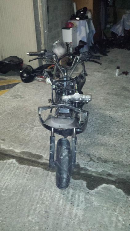

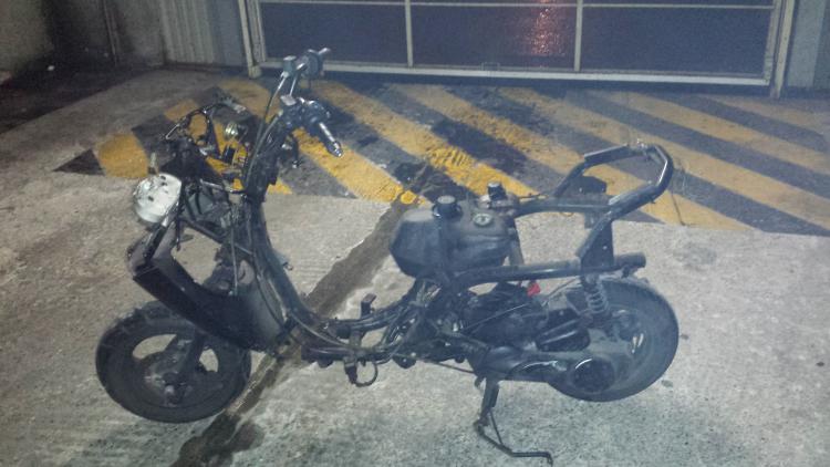

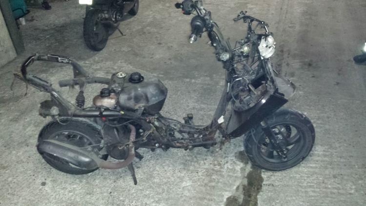

lapin Posté(e) le 12 novembre 2013 Signaler Posté(e) le 12 novembre 2013 (modifié) Hello hello ! J'ai acheté dernièrement un Elystar 50cc avec 3000km au compteur . Equipé d'un kit TopPerf 50cc et le reste full origine je me suis lancé donc dans un projet restauration. Ayant acheté le scooter 500€ je savait qu'il y avait du boulot dessus comme : - Une bulle a changer . - Rétroviseurs a changer . - Grille calandre . - Carénages latéraux a réparer . - Marche pied . - Poignée passagé . - Dosseret . - Pot . Niveau esthétique extérieur, je comptais le repeindre en noir mat . ça fait pas mal de frais à faire . Je compte un budget de 500€ maximum . Voici les photos du scooter dans l'état ou je l'est récupéré . 20131112_144901.jpg 20131112_144935.jpg 20131112_144920.jpg Après 2h de démontage le scooter est presque a poil ! :D Demain j'attaque un nettoyage complet du cadre, je refait le câblage propre et ponce les carénages après réparation . Quelques photos du Elystar a poil :D 20131112_203806.jpg 20131112_203822.jpg 20131112_203839.jpg 20131112_203851.jpg Il me reste juste le carénage avant a démonter mais sans enlever la roue je sais pas trop comment faire . Si vous savez le faire sans démonté la roue dites moi ! Ah et il se peu que je recherche des pièces donc je fais une liste que j'actualiserai tous les jours . Pièce que je cherche : - Rétroviseurs. ( Urgent ) - Cache plastique guidon. ( Urgent ) - Selle. - Repose pied alu . ( Urgent ) ## Argent dépensé : 73€ ## ## Temps Ecoulé : 2h ## Merci d'avance aux personne qui suivront . N'hésitez pas à me conseillé ou même laisser des critiques tant qu'elles sont fondées . je suis bonne chance car pièce difficile a trouver d occasion AA mon gout tu la payer cher Modifié le 12 novembre 2013 par lapin

guillaume593 Posté(e) le 12 novembre 2013 Signaler Posté(e) le 12 novembre 2013 (modifié) Le carénage en dessous de l'optique est clipsé au carénage au dessus, il doit y avoir moyen que tu l'enlève sans démonter la roue je pense. Mais il faut déjà que tu enlèves le repose pied et les marches pieds sur les cotés. Par contre pour les rétroviseurs et la selle tu vas payé cher ... :s Je t'en ai trouvé un bien moins cher : http://www.ebay.fr/itm/RETROVISEUR-GAUCHE-PEUGEOT-ELYSTAR-125-2002-2007-/360751504805?pt=FR_JG_Moto_Pièces&hash=item53fe771da5 Modifié le 12 novembre 2013 par Guillaume593
JiizN78 Posté(e) le 12 novembre 2013 Auteur Signaler Posté(e) le 12 novembre 2013 Le carénage en dessous de l'optique est clipsé au carénage au dessus, il doit y avoir moyen que tu l'enlève sans démonter la roue je pense. Mais il faut déjà que tu enlèves le repose pied et les marches pieds sur les cotés. Par contre pour les rétroviseurs tu vas payé cher ... :s Comme tu a vu j'ai déjà tout démonté et non aucune vis pour démonté " l'arceau " en plastique qui bloque pour enlever la pièce . Sinon pour la bulle je pense la peindre en noir mat et enlevé le " Peugeot " qui est collé dessus . Des avis ?

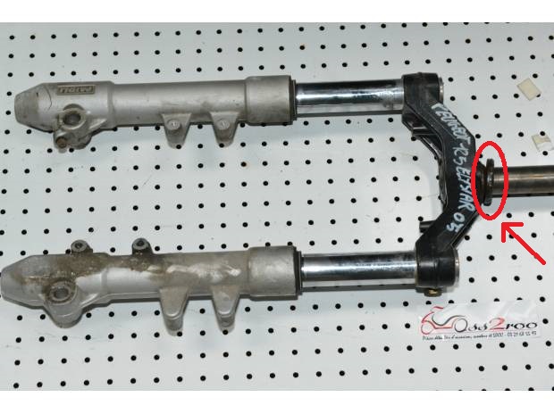

JiizN78 Posté(e) le 12 novembre 2013 Auteur Signaler Posté(e) le 12 novembre 2013 D'accord , sinon j'ai le roulement en bas de la fourche a changer je croit que c'est le roulement du vilebrequin . J'en est trouver sur Scooterpiece mais de ce que j'ai lu sa n'a pas l'air top au niveau des services chez eux :/
guillaume593 Posté(e) le 12 novembre 2013 Signaler Posté(e) le 12 novembre 2013 (modifié) le rétroviseur droit le moins cher que j'ai trouver : http://www.ebay.fr/itm/Vic-retroviseur-droite-PEUGEOT-Elystar-50-APPROUVE-/271217637889?pt=FR_JG_Auto_Tuning&hash=item3f25d4ba01 les roulements en bas de la fourche ? c'est quoi la dernière révision qu'il a fait ? Modifié le 12 novembre 2013 par Guillaume593
JiizN78 Posté(e) le 12 novembre 2013 Auteur Signaler Posté(e) le 12 novembre 2013 Il en a pas faite depuis la sorti de rodage . Genre que je freine de l'avant j'ai la roue qui donne des sorte de petits acoups . Comme s'il y avait du jeu .
guillaume593 Posté(e) le 13 novembre 2013 Signaler Posté(e) le 13 novembre 2013 Il en a pas faite depuis la sorti de rodage . Genre que je freine de l'avant j'ai la roue qui donne des sorte de petits acoups . Comme s'il y avait du jeu . C'est pas plutôt un grincement ? vu l'état du scooter il a eu un accident ? tu as vérifier que les vis soient bien séerrer ... peut être qu'il faut changer l'huile de la fourche aussi
JiizN78 Posté(e) le 13 novembre 2013 Auteur Signaler Posté(e) le 13 novembre 2013 C'est pas plutôt un grincement ? vu l'état du scooter il a eu un accident ? tu as vérifier que les vis soient bien séerrer ... peut être qu'il faut changer l'huile de la fourche aussi Ayant mis a nu le scoot tout a l'heure j'ai bien vu ou sa bougeais . Sa venais d'ici :
guillaume593 Posté(e) le 13 novembre 2013 Signaler Posté(e) le 13 novembre 2013 je pense qu'il faut que tu t'aide de ce tutoriel la : http://forum.mobcustom.com/tutoriels-pour-scooter/(tutoriel)-changer-ces-roulements-de-direction/
JiizN78 Posté(e) le 13 novembre 2013 Auteur Signaler Posté(e) le 13 novembre 2013 je pense qu'il faut que tu t'aide de ce tutoriel la : http://forum.mobcustom.com/tutoriels-pour-scooter/(tutoriel)-changer-ces-roulements-de-direction/ Je vais faire sa quand j'aurais les roulements , mon pro en avait pas ils commande ou je commande ? Parce que la je les est trouvé a 10€ :P
