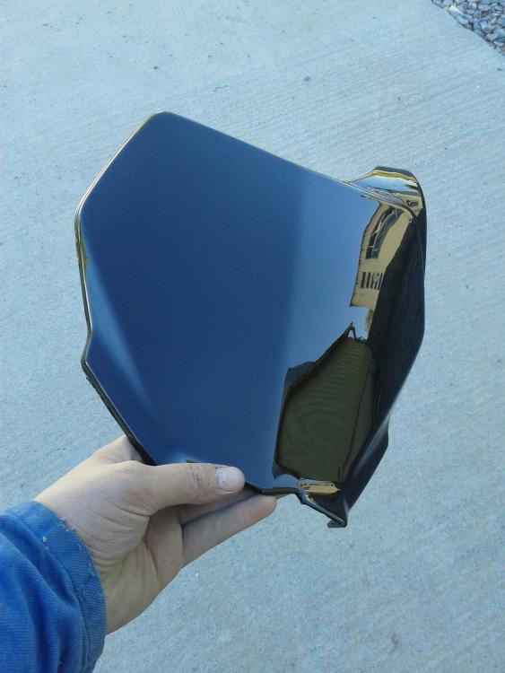

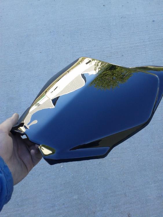

NitroZ Posté(e) le 23 juin 2014 Signaler Partager Posté(e) le 23 juin 2014 Magnifique les motos avec les carénages noir et les lateraux arrières blanc bon choix ! Plaque phare blanche et c'est top en plus avec le kit deco ça va envoyer ! Lien vers le commentaire Partager sur d’autres sites More sharing options...
eddy64 Posté(e) le 23 juin 2014 Auteur Signaler Partager Posté(e) le 23 juin 2014 (modifié) Yes ça va bien donner, pour la plaque yz je les en noir je les fais repeindre par un pote et j'ai déjà poster les photos dans les pages précédentes sa serais con de la faire re passer en peinture ou aussi non je peux aussi mettre des touche de blanc avec une deco :) Modifié le 23 juin 2014 par eddy64 Lien vers le commentaire Partager sur d’autres sites More sharing options...
Allan. Posté(e) le 23 juin 2014 Signaler Partager Posté(e) le 23 juin 2014 Superbe la peinture , c'est fais au pistolet ? Lien vers le commentaire Partager sur d’autres sites More sharing options...
eddy64 Posté(e) le 23 juin 2014 Auteur Signaler Partager Posté(e) le 23 juin 2014 Oui fais au pistolet c'est un noir brillant avec vernis pailleté un peu or on le vois surtout au soleil Lien vers le commentaire Partager sur d’autres sites More sharing options...
Allan. Posté(e) le 23 juin 2014 Signaler Partager Posté(e) le 23 juin 2014 Super propre :p Lien vers le commentaire Partager sur d’autres sites More sharing options...

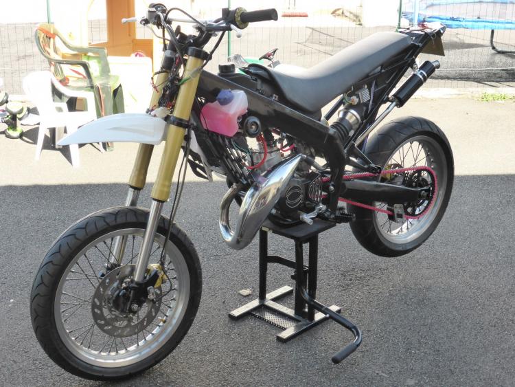

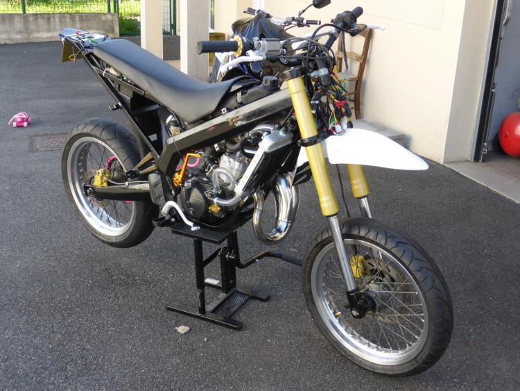

eddy64 Posté(e) le 5 juillet 2014 Auteur Signaler Partager Posté(e) le 5 juillet 2014 Hello voici des news photos de la derbi avec le pot mxr monter, après avoir fais les photos j'ai fais le circuit de refroidissement. Demain place à la vidéo du premier démarrage ;-) Quand pensez vous ? Lien vers le commentaire Partager sur d’autres sites More sharing options...
Allan. Posté(e) le 5 juillet 2014 Signaler Partager Posté(e) le 5 juillet 2014 super propre :) Lien vers le commentaire Partager sur d’autres sites More sharing options...
flostunt76 Posté(e) le 5 juillet 2014 Signaler Partager Posté(e) le 5 juillet 2014 hate de la voir démarer Lien vers le commentaire Partager sur d’autres sites More sharing options...
eddy64 Posté(e) le 5 juillet 2014 Auteur Signaler Partager Posté(e) le 5 juillet 2014 Merci :-) des demain vidéo Lien vers le commentaire Partager sur d’autres sites More sharing options...
