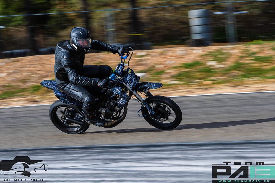

  1. Salut, Je suis passé par le plus grand des hasard sur SS et je souhaitez mettre a jours le sujet vue que la moto à était términer Je la posséde toujours et elle mange un peu de circuit quand ont me laisse rouler sans me prendre la tete pour les DB ca fait 8 ans que l'ai maintenant. Je vous partage quelques photos de la fin 2021. En 2023 le moteur a était refais suite a des soucis de passage de couple au banc et de vibration je suis partie sur des carters moteur/kick neuf de GPR avec un arbre d'equilibrage qui change réelement le comportement c'est un délice, et une transmission CNC bidalot v1 , une boîte de vitesse origind derbi neuve avec un piston neuf et rouler jeunesse. J'ai aussi garder le barillet inversé de gpr poli d'origine plus pratique pour le circuit. J'ai les photos sur le pc si ca vous intéresse. Ont avez griller l'embrayage most en 8 tire... Mais malgré tout DF avez fait un travaille de dingue sur le moteur je me régaler en piste. Dommage qu'il est stopper sont activité en 50cc. Beaucoup de bricole faite dessus que je peux détaillé avec les photos. Point a amélorer La fourche et très limité sur les gros freinage malgré les trois bricoles faite dessus c'est trop mou malheuresement et ca fait freiner beaucoup plus tôt. A la prochaine.

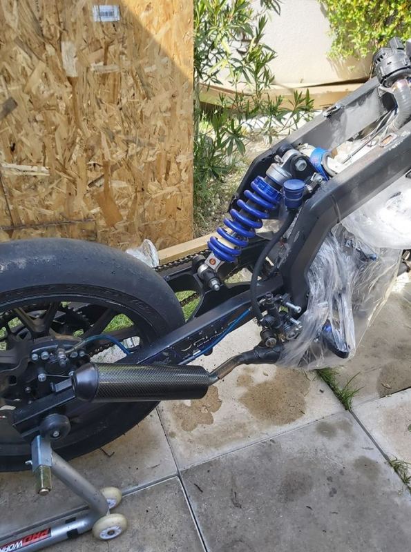

  2. Merci ca fait plaisir ! quelques soucis avec la peinture elle ne peu pas être remonter... Je vous partager quelques photos de Janvier en attendant de pouvoir la remonter et faire un beau shooting si je trouve un pro pour la peinture... Visserie titane. Faut pas regarder la finition c'était pas encore l'étape.
