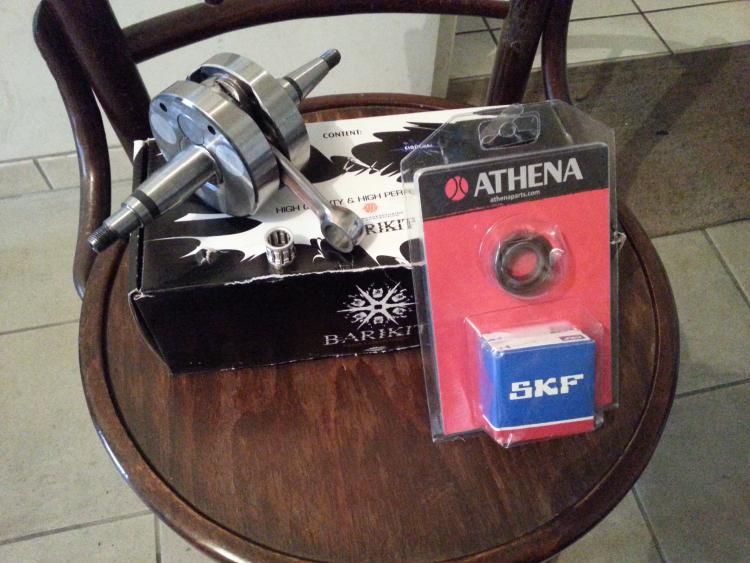

eddy64 Posté(e) le 28 février 2014 Auteur Signaler Partager Posté(e) le 28 février 2014 Allez voici les photos ;-) - Vilebrequin Barikit piste avec cage à aiguille - Kit roulements joints spy C3 Athena Quand dites vous ? 3 Lien vers le commentaire Partager sur d’autres sites More sharing options...
AlexMcFlyy Posté(e) le 28 février 2014 Signaler Partager Posté(e) le 28 février 2014 J'en dis monte tout ça et photo ! Lien vers le commentaire Partager sur d’autres sites More sharing options...

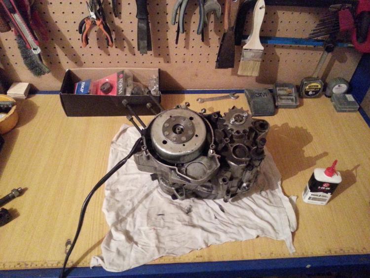

eddy64 Posté(e) le 28 février 2014 Auteur Signaler Partager Posté(e) le 28 février 2014 Ouep se weekend moteur enlever de la derbi et bloc moteur séparer en 2 mais en premier faut que j'enlève l'allumage mais c pas une partie de plaisir lol Lien vers le commentaire Partager sur d’autres sites More sharing options...
eddy64 Posté(e) le 28 février 2014 Auteur Signaler Partager Posté(e) le 28 février 2014 (modifié) Voilà établi nettoyer et moteur enlever du cadre, j'ai mis du lubrifiant pour des gripper l'allumage on c'est jamais ;-) Modifié le 28 février 2014 par eddy64 Lien vers le commentaire Partager sur d’autres sites More sharing options...

eddy64 Posté(e) le 28 février 2014 Auteur Signaler Partager Posté(e) le 28 février 2014 Lol oui faut beaucoup de patience ;-) Moi pour le cadre je les entièrement décaper au décapeur thermique avec brosse métallique puis mis du convertisseur de rouille et re poncer le cadre au 80 pour après le peindre. Bon pour l'allumage je v avoir un petit souci je n'arrive pas du tout en l'enlever avec les anciennes méthode, après j'avais acheter un arrache mais évidement c'était un arrache de marque TNT. Quand j'ai visser l'écrou principal de l'arrache puis serrer la vis du milieu, au moment de serrer je voyer le gros écrou venir tout seul et en l'enlevant tout le filetage bousiller et la cloche n'a pas bouger d'un poil. Vous connaissez un astuce pour enlever la cloche d'allumage ? Lien vers le commentaire Partager sur d’autres sites More sharing options...

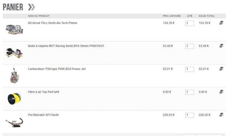

eddy64 Posté(e) le 2 mars 2014 Auteur Signaler Partager Posté(e) le 2 mars 2014 (modifié) Hello que pensez vous de cette configuration pour du all days ? Pour le pot aussi quand pensez vous ? Modifié le 2 mars 2014 par eddy64 Lien vers le commentaire Partager sur d’autres sites More sharing options...

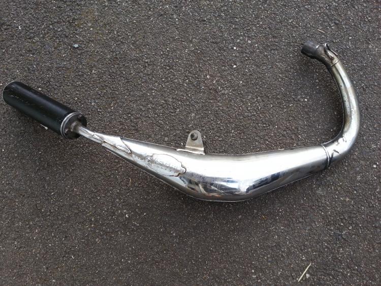

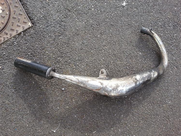

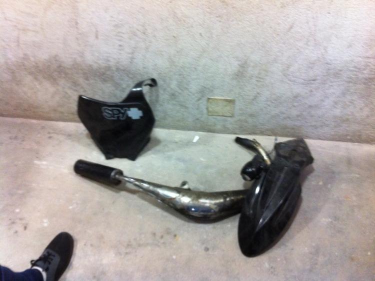

eddy64 Posté(e) le 4 avril 2014 Auteur Signaler Partager Posté(e) le 4 avril 2014 Salut a tous voici quelques petites news de la derbi, un pote ma vendu une plaque phare YZ, un garde boue et un pot d'échappement SCR Corse. Voici quelques photos, pour le pot j'ai fais un gros nettoyage a la paille double zéro et a l'huile fine. Quand pensez vous ? 1 Lien vers le commentaire Partager sur d’autres sites More sharing options...

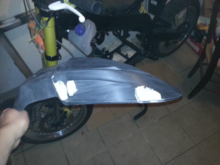

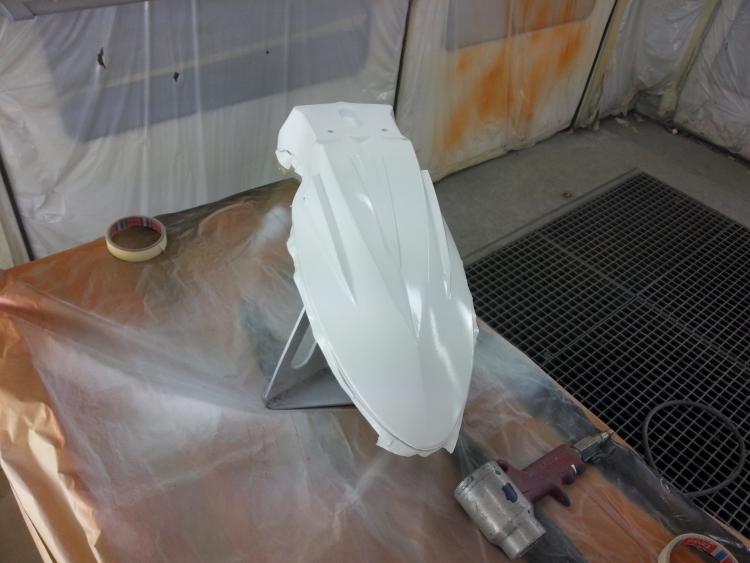

eddy64 Posté(e) le 5 avril 2014 Auteur Signaler Partager Posté(e) le 5 avril 2014 Salut et merci pour les coms, pour le garde boue voici 2 photos : Garde boue poncer et mastiquer pour boucher quelques grosse rayures. Et garde boue repeint en blanc ;-) Quand pensez vous ? 1 Lien vers le commentaire Partager sur d’autres sites More sharing options...

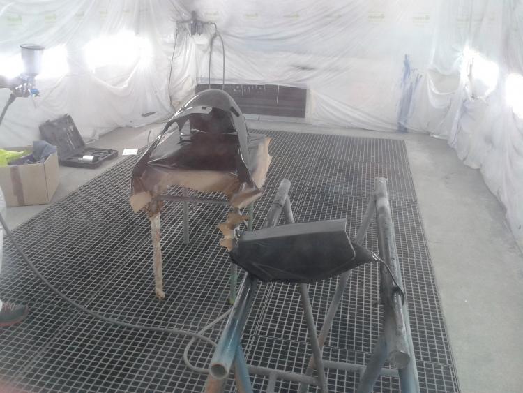

eddy64 Posté(e) le 15 avril 2014 Auteur Signaler Partager Posté(e) le 15 avril 2014 Hello je me suis occuper de la plaque phare YZ, j'ai poncer la plaque au 1000 à l'eau ainsi après appliquer une peinture ainsi que du vernis j'ai fais pareil sur le bas de caisse de mon nitro. Plus de photos des demains ;-) Lien vers le commentaire Partager sur d’autres sites More sharing options...
