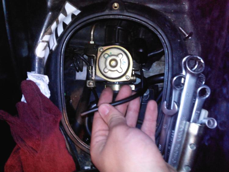

TheRider127 Posté(e) le 23 décembre 2013 Auteur Signaler Posté(e) le 23 décembre 2013 Voici la photo de ce fichu câble (dans ma main) il est branché dans le bas du carburateur et comme je l'ai précisé plus haut quand j'ai tiré sur ce câble un peu d'essence ma coulé sur les doigts est-ce que ce serai le câble de trop plein d'essences ? Merci de votre aide :)
Solution benyby Posté(e) le 26 décembre 2013 Solution Signaler Posté(e) le 26 décembre 2013 a priori plutôt la durite de vidange de cuve. Elle devait être fixée en hauteur quelque par sur le scoot. Tu la remets en hauteur (plus haut que le carburateur) avec un serflex ou alors tu le bouche avec une visse ;)
Starfy93 Posté(e) le 26 décembre 2013 Signaler Posté(e) le 26 décembre 2013 C'est la durite de trop plein,tu peux la laisser comme ça ou mettre une bouteille pour récupérer l'essence qui sort de cette durite ;)
TheRider127 Posté(e) le 26 décembre 2013 Auteur Signaler Posté(e) le 26 décembre 2013 Merci les gars c'était bien ça, la durite était en hauteur avec un autre câble j'ai regardé sur l'orbit 2 d'un ami tout est nickel merci encore :)
Starfy93 Posté(e) le 26 décembre 2013 Signaler Posté(e) le 26 décembre 2013 Merci les gars c'était bien ça, la durite était en hauteur avec un autre câble j'ai regardé sur l'orbit 2 d'un ami tout est nickel merci encore :) Tu peux me montrer s'il te plait,sur le mien elle est "libre" :huh:
