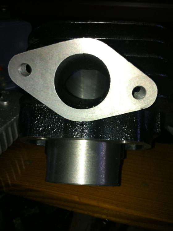

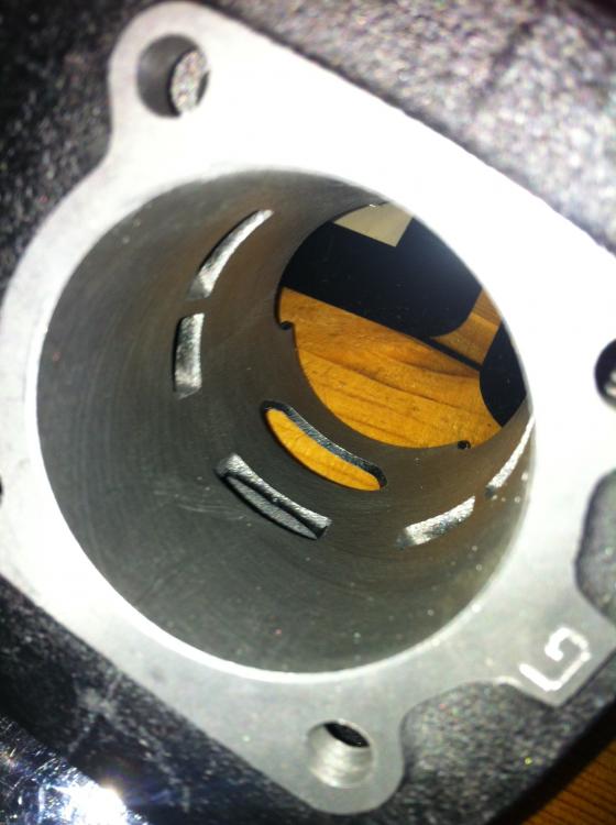

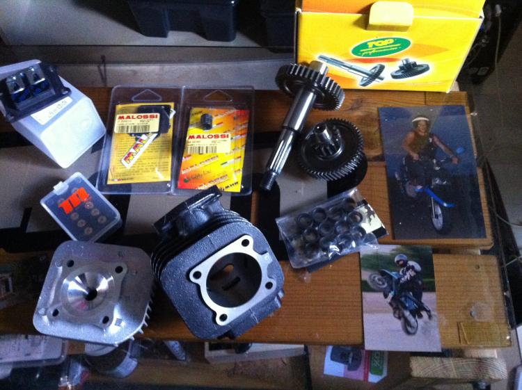

Douil Posté(e) le 5 novembre 2014 Auteur Signaler Posté(e) le 5 novembre 2014 Pour le 17,5 il est déjà poser sur le scoot et voilà les photos du colis
Douil Posté(e) le 5 novembre 2014 Auteur Signaler Posté(e) le 5 novembre 2014 (modifié) me reste a acheter une bougie et l'huile de transmi et moteur , on va rester sur le l'ipone pour le cylindre ,ça va être drole de récuperer un bon scoot :) Modifié le 5 novembre 2014 par Douil

RyDeR_3.i Posté(e) le 6 novembre 2014 Signaler Posté(e) le 6 novembre 2014 Pour le 17,5 il est déjà poser sur le scoot et voilà les photos du colis pourquoi tous le monde prend la 15/41 en transmi alors qu'il y a longtemps mieux -_-' enfin bref hâte de le voir tourner ce DR :)
