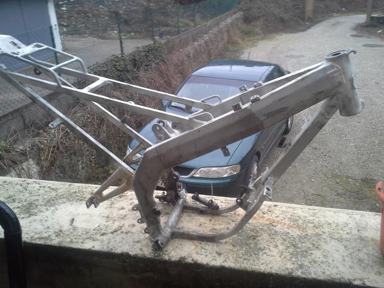

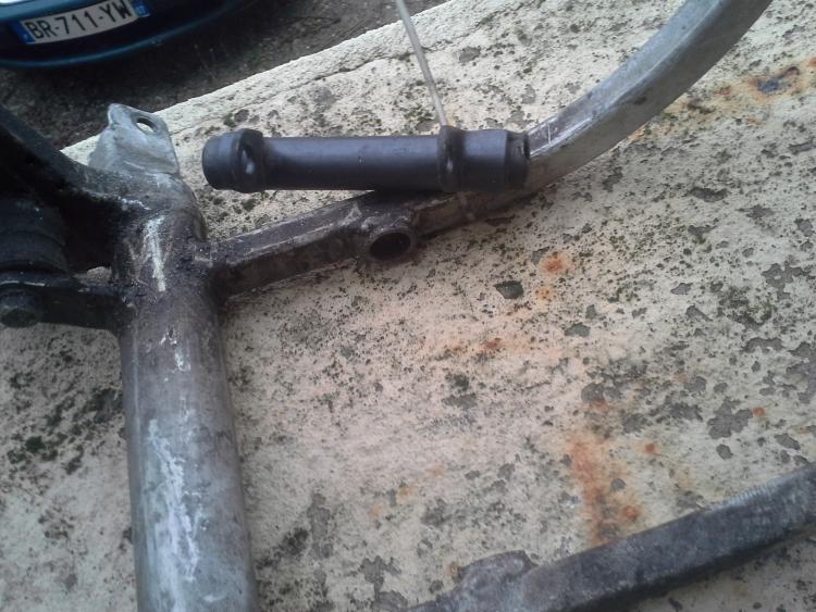

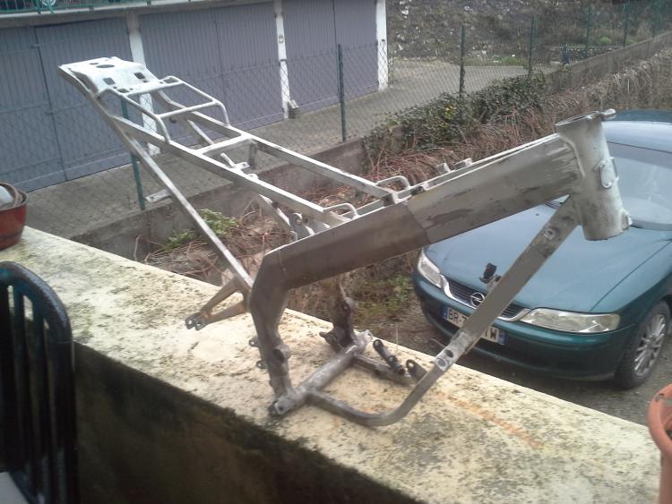

piicsou07 Posté(e) le 3 janvier 2014 Auteur Signaler Posté(e) le 3 janvier 2014 Bon voici comme promis quelque photo du fameux cadre ... comme vous allez voir c'est vrement pas mais vrement pas d tout en bonne état ! (moi je dis vive les karak qui traite d si belle machine comme sa .. :vener: ) Bref ne vous inquiéter pas sa sera vite remis en état ! et pour cette p***n de fixation moteur ma mère est dans la soudure donc c'est elle qui se chargera de me ressouder sa ! Sinon après sa je prévois une petite peinture du cadre en blanc avec quelque touche de rose flachie un peu de partout ! sa sera la base de ma déco : un full carénage KTM 85 blanc , noir et rose ! voilà je ne peu en dire plus car je suis sur de ma peinture mais pas encore de ma deco ! voilà tout ! a vous de me dire se qui vous passe par la tète ! :rheuuu: P.S :: j'ai commander le vilebrequin c45 BRK et tous les roulement , joint et spy pour mon moteur !
