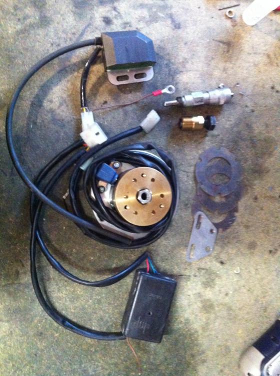

Alors allons au but du sujet, je vais acheter un allumage Polini Ignition dans quelques jours, mais je ne sais le PMH auquel je dois caler cet allumage. Avez vous des mm de PMH pour bien le caler ? Et l'exploiter à fond ?

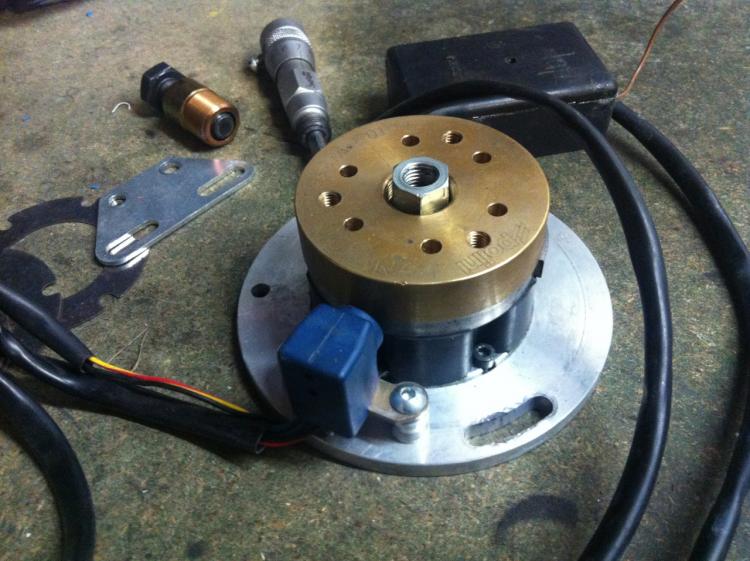

Voici l'allumage en question
post-4520-0-27903900-1389562145_thumb.jp post-4520-0-63265700-1389562199_thumb.jp

Le PMH ne varie pas, c'est 0.
Tu dois ajouter de l'avance avant le PMH donc.
Je me fierais aux avances recommandés dans la notice du kit, il y en a ?
Le kit je ne l'ai pas encore et l'allumage il na plus de notice..  Ce sont les deux pièces qui me manque, je me renseigne avant
je pense que tu devrais essayer à 1,7mm et une br9es sera très bien , mais si tu dois faire des réglage prends d'abords une ancienne bougie ou une B9ES (c'est comme la BR9ES mais sans la résistance "R") car une bougie aillant une résistance peut fausser les réglages
D'accord, bon ben go une B9ES ^^ Et 1.7mm ? Même en 70 alu ? Car il y a marqué 4.5 sur mineralli modifié..
