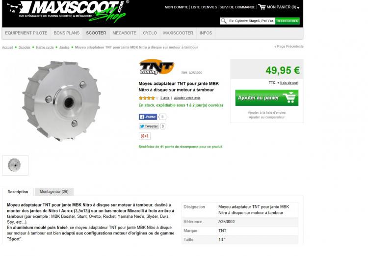

Tritri85180 Posté(e) le 4 février 2014 Signaler Posté(e) le 4 février 2014 Bonjour, Je voulais savoir comment on fait pour installer des jantes 13 pouces sur un booster spirit 2009, je n'ai pas de frein a disque a larrière. et si il fallait faire des modification pour mettre des choses a changer ? voilà merci d'avance
0 guillaume73 Posté(e) le 4 février 2014 Signaler Posté(e) le 4 février 2014 Il te faut un adaptateur pour l'arrière.
0 Tritri85180 Posté(e) le 4 février 2014 Auteur Signaler Posté(e) le 4 février 2014 (modifié) Ok et quoi comme adapteur met un lien stp et faut mettre un disque de frein plus grand a lavant Modifié le 4 février 2014 par Tritri85180

0 calvindu02 Posté(e) le 17 février 2014 Signaler Posté(e) le 17 février 2014 slt,il te faut l'adaptateur a l'ariere qui coutent 50€ sur maxiscoot ou scootfast,a l'avant pas besoin de changer le disque
