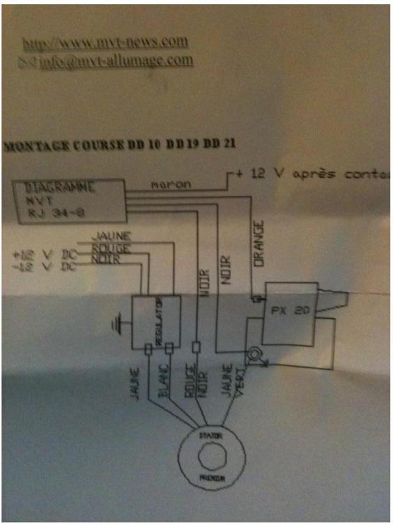

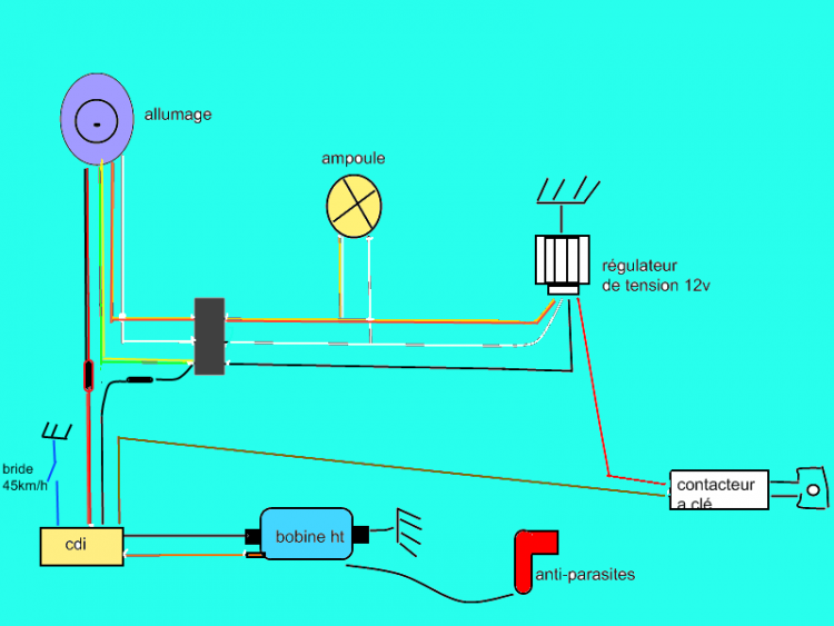

est ce quelqu'un a la notice de cette Allumage - ou peux me renseigner sur le branchement ?
En plus du fil rouge pour le stator du CDI, la terre et le fil bleu (bride) il y a un fil marron. Je sais que cet allumage à besoin d'être relié à la batterie via le fil marron - mais on est donc le coupe-contact comme sur les MVT ?

Mwais - merci - mais comme vous pouvez constater - il y a un fil qui va du CDI au contact clef. Sur le Doppler il n y pas ce fil. C'est ca qui est bizarre. Il me reste que cet fil marron qui est sensé être branché à la Batterie.
J'ai déja un MVT sur mon scoot - donc je connais les branchements pour leur CDI. C'est le Doppler qui présent problème.
a pardon c'est le doppler digital direct que tu as alors
la notice se trouve avec google, et au pire prends celle du mvt DD non?
le marron vas sur l'après contact (cequi le met en relation avec la batterie en gros)
