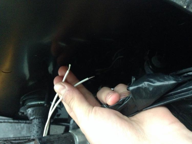

Bonjour, j'ai acheté une plaque avant avec pour ma rieju smx 50 pro, cependant je ne sais pas comment je dois brancher ça, il y a deux phares type halogènes avec chacun 2 fils blancs comme ceci: post-37423-0-26437200-1393598740_thumb.j

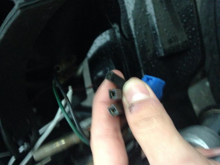

Mais mon ancien phare j'avais juste a mettre ces trois petits trucs dedans pour qu'il marche: post-37423-0-87175800-1393598822_thumb.j

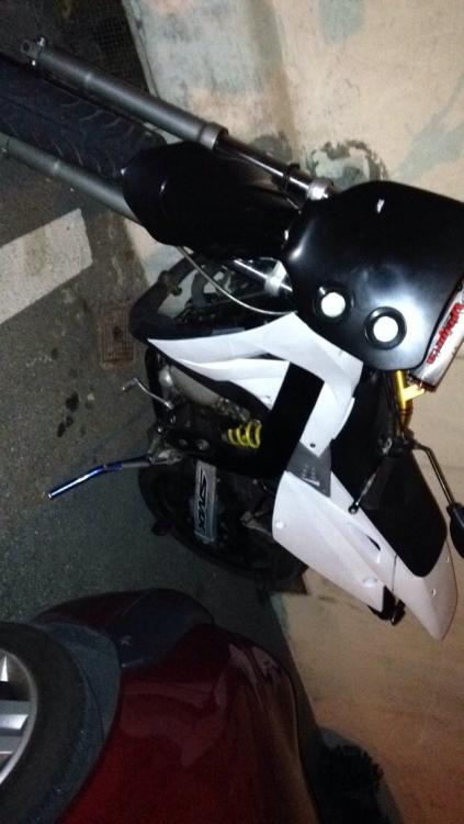

Au passage je sais que vous aimez bien avant et après donc c'est cadeau :
Avant> post-37423-0-42683600-1393598931_thumb.j
après> post-37423-0-52786600-1393598972_thumb.j

1 des fils blanc se raccorde a la masse
1 des fils blanc se raccorde au +
Pour le raccordement de ton ancien phare , c'était phare / code / masse
Toi sur ton nouveau ta que phare et ta plus code !
Tu devrais faire un raccordement en Y a mon avis
Modifié par NitroZ
Est ce que tu pourrais m'en dire plus sur le raccordement en Y et comment je dois proceder stp ?
Genre tu prend 1 fils de chaques halogene , tu les raccordent entre eux pour qu'ils ne forment plus qu'un en sortie , puis tu le raccorde sur l'ancien fils de ton phare !
Pareil avec tes masses .
Att d'autre avis , mais a mon avis c'est sa
J'vois à peu près, mais ca a l'air un peu sale je peux pas faire autrement ?
un peu sale?
Tu decosse ton fils , tu enroule l'autre autour , tu prend une gaine thermoformable , tu soude , tu met la gaine autour , tu met une source de chaleur pour qu'elle se resserre , et tkt sa sera pas sale et sa sera complement étanche ...
Sinon je crois que sa existe des cosses spéciales pour sa , j'en ai recu en même temps que mon koso, mais voilà quoi , après faut les acheters..
J'ai branché comem tu as dis sans la soudure, au debut ca marchait rien qu'en les branchant directement dans les cosses après les avoir reliées mais c'était pas assez solide donc je les au reliés avec un truc en plastique qui se visse je ne sais plus son nom, merci beaucoup !
