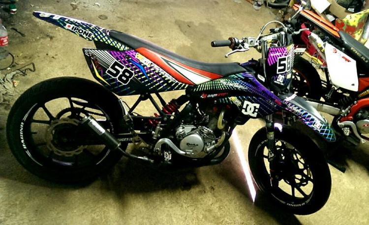

FabPrepaBetaRRtrack Posté(e) le 10 mars 2014 Signaler Partager Posté(e) le 10 mars 2014 Bonjour à tout le monde, je vais vous présenter ma Beta qui sera présente dans tous les meetings du sud cette saison 2014. Configuration moteur: - Kit 78 Top performances alu préparé by QRT - Bas moteur préparé by QRT - Vilebrequin Athéna avec portée de roulements de 20 mm - Allumage Mvt intégral 2 ( digital, rotor interne ) - Pot Metrakit Pro race titane - Bac Tpr V-force 8 lamelles - cale 2win 10 mm - carburateur 28 Pwk Polini - Embrayage + transmi primaire Top performances Configuration esthétique: - Kit déco Pks entièrement réalisé par moi même - Durites de liquide de refroidissement bleu - Durites d'essence violet - Kick Bleu - Covering Blue purple cameleon carbon sur quelques parties du cadre et sur le carter d'allumage - chaîne bleue - Selle en simili cuir noir Voilà tout le projet, bientôt des photos plus récentes car celles si datent de ma configuration' all days :) Lien vers le commentaire Partager sur d’autres sites More sharing options...

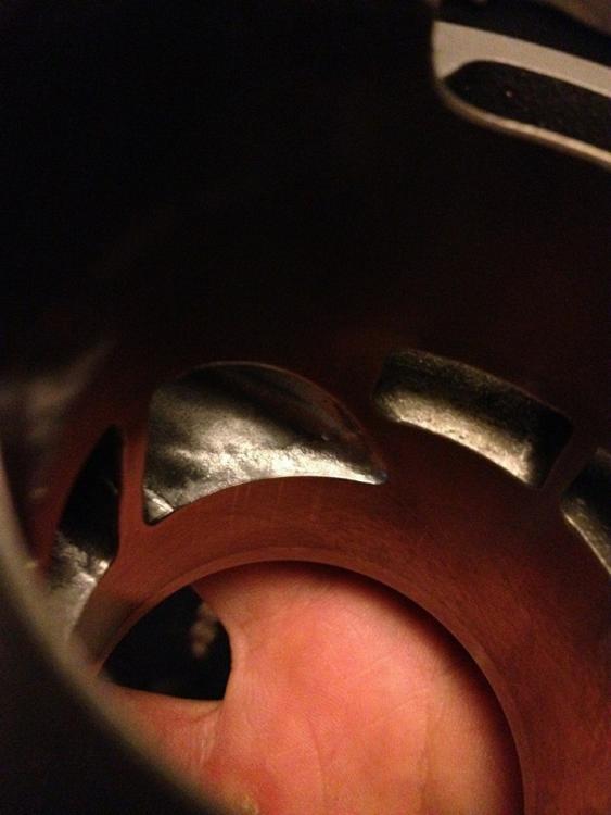

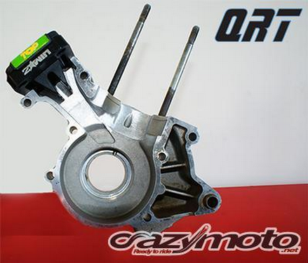

FabPrepaBetaRRtrack Posté(e) le 11 mars 2014 Auteur Signaler Partager Posté(e) le 11 mars 2014 Voici quelques photos de la prépa, je tiens à préciser que le cylindre n'avais pas encore eu les finitions, autres photos terminé prochainement ;) Lien vers le commentaire Partager sur d’autres sites More sharing options...
Bubulle Posté(e) le 11 mars 2014 Signaler Partager Posté(e) le 11 mars 2014 Han mais je l'avais déjà vu sur crazymoto celle là :p C'est une prépa classique pas des plus poussées mais ça a fait ses preuves ! Moi je serai a quelques meetings du coin mais saans machines pour cette année sauf miracle, si tu tournes encore la saison prochaine on sera dans la même catégorie ! Lien vers le commentaire Partager sur d’autres sites More sharing options...
FabPrepaBetaRRtrack Posté(e) le 11 mars 2014 Auteur Signaler Partager Posté(e) le 11 mars 2014 Han mais je l'avais déjà vu sur crazymoto celle là :P C'est une prépa classique pas des plus poussées mais ça a fait ses preuves ! Moi je serai a quelques meetings du coin mais saans machines pour cette année sauf miracle, si tu tournes encore la saison prochaine on sera dans la même catégorie ! Ahah oui elle est sur crazy ^^ , oui j'ai quand même voulu garder un minimum de fiabilité. Ah b'eh on risque certainement de se voir l'année prochaine ;) , je ne sais pas encore si je resterait dans cette catégorie, peut être avec un Bida 80 labelisé mais pas sûr, si ça se trouve je garderait cette configuration', en tout cas j'espère qu'on se recroisera sur les meetings, tu m'as l'air bien sympa :D . Lien vers le commentaire Partager sur d’autres sites More sharing options...

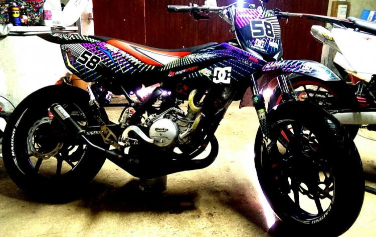

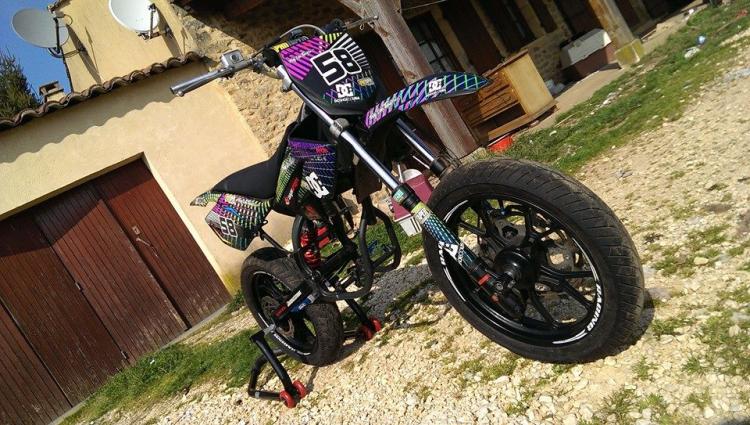

FabPrepaBetaRRtrack Posté(e) le 11 mars 2014 Auteur Signaler Partager Posté(e) le 11 mars 2014 Je vais suivre ta page facebook ! Pas grand monde roule en M3 avec une bonne préparation, tout le monde veux s'attaquer au gros kits donc ça te laisse un peu tranquille dans cette catégorie ^^ C'est pas faux, et j'aime bien ces petits blocs pointus, à l'époque j'etais fan du Hebo Patanegra qui était un sacré petit monstre ! ^^ Et voilà plus de photos de la Beta qui attends son bloc qui doit arriver dans la semaine :D ! Lien vers le commentaire Partager sur d’autres sites More sharing options...

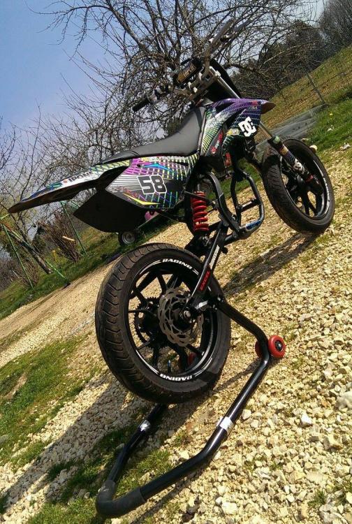

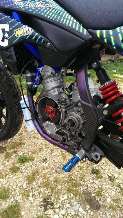

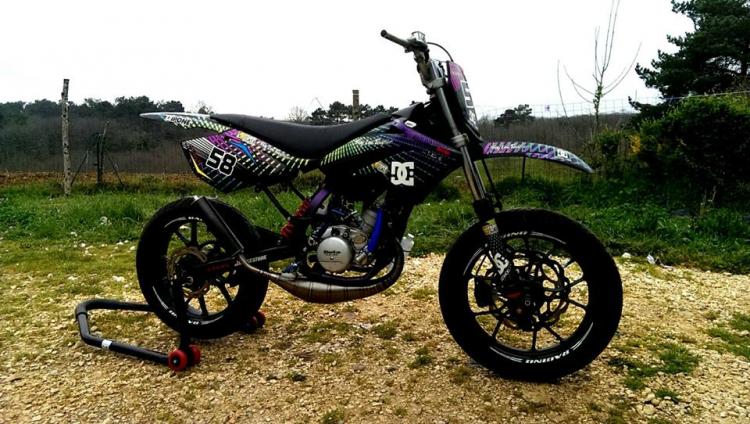

FabPrepaBetaRRtrack Posté(e) le 18 mars 2014 Auteur Signaler Partager Posté(e) le 18 mars 2014 Voici quelques nouvelles de la bête en photos :) 1 Lien vers le commentaire Partager sur d’autres sites More sharing options...
yann59490 Posté(e) le 19 mars 2014 Signaler Partager Posté(e) le 19 mars 2014 Bel engin :cool: magnifique :cool: 1 Lien vers le commentaire Partager sur d’autres sites More sharing options...
Bubulle Posté(e) le 19 mars 2014 Signaler Partager Posté(e) le 19 mars 2014 Mignon tout ça 1 Lien vers le commentaire Partager sur d’autres sites More sharing options...
FabPrepaBetaRRtrack Posté(e) le 19 mars 2014 Auteur Signaler Partager Posté(e) le 19 mars 2014 Merci à vous ;) Lien vers le commentaire Partager sur d’autres sites More sharing options...
