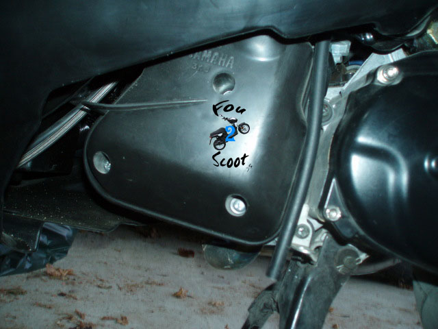

Pour le pot d'origine c'est 1 super moche lol et 2 j'ai peur de perdre en vitesse ou puissance .
Pour la prise d'air entre le cylindre et le pot je dois regarder le joint de pot c'est ça ?
Aucune idée pour la boîte à air !
Ouai, ça doit être une boîte à air d'origine que tu as.
Vérifie quand ton moteur tourne si tu as sens des gazs d'échappement passer au niveau de la jonction cylindre/pot.
Si oui change le joint de pot, resserre correctement le tout. ;)
Sinon, c'est simplement que le pot est un pot bruiyant... ^^
Je vient d'en discuter avec mon frère qui a aussi un Nitro
Je vais remettre un nouveau joint de pot
Et vérifier si la boîte à air est bien mise
Si il y a toujours ce bruit
Je changerai de pot
Peut être pour un sito moche mais apparemment question bruit efficace
