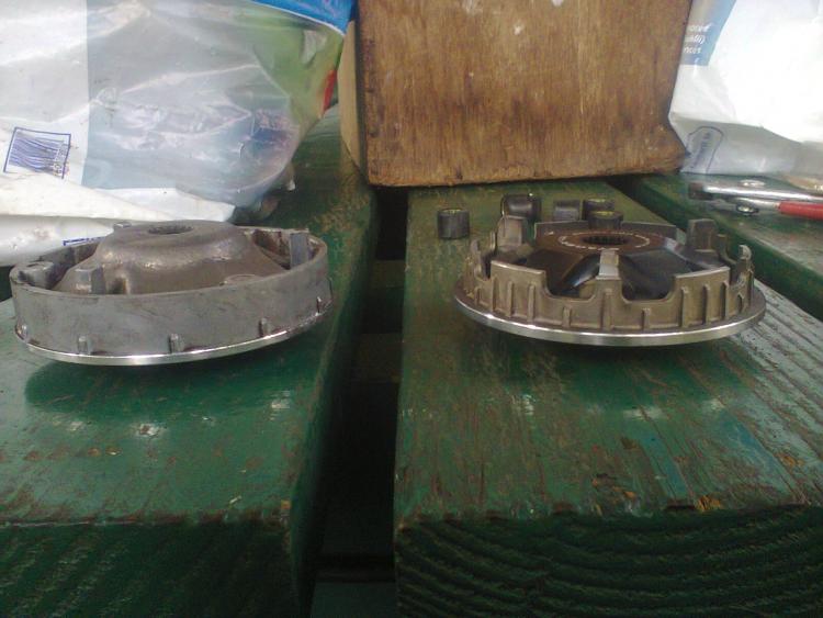

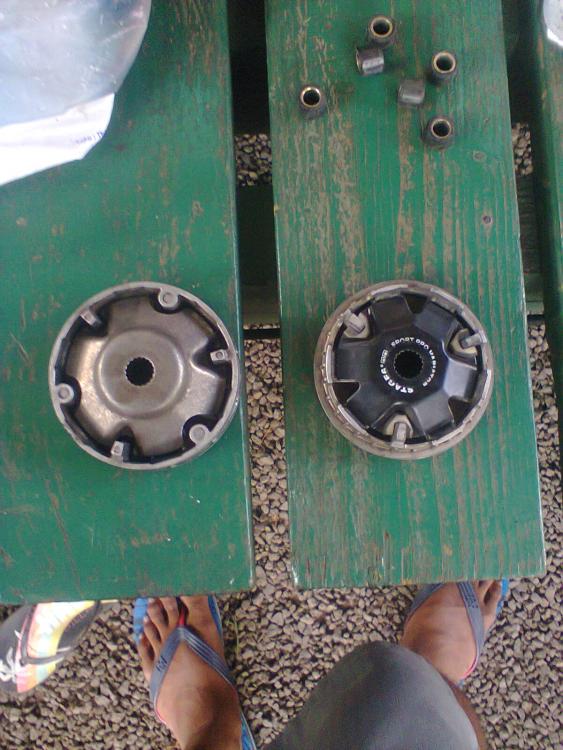

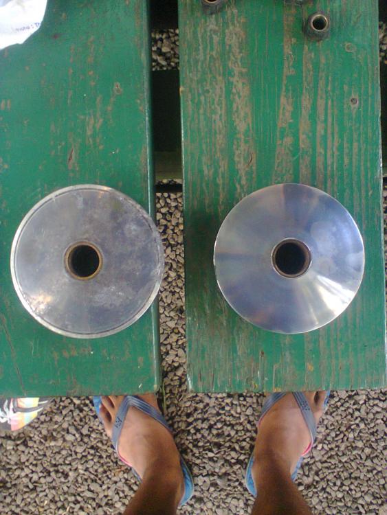

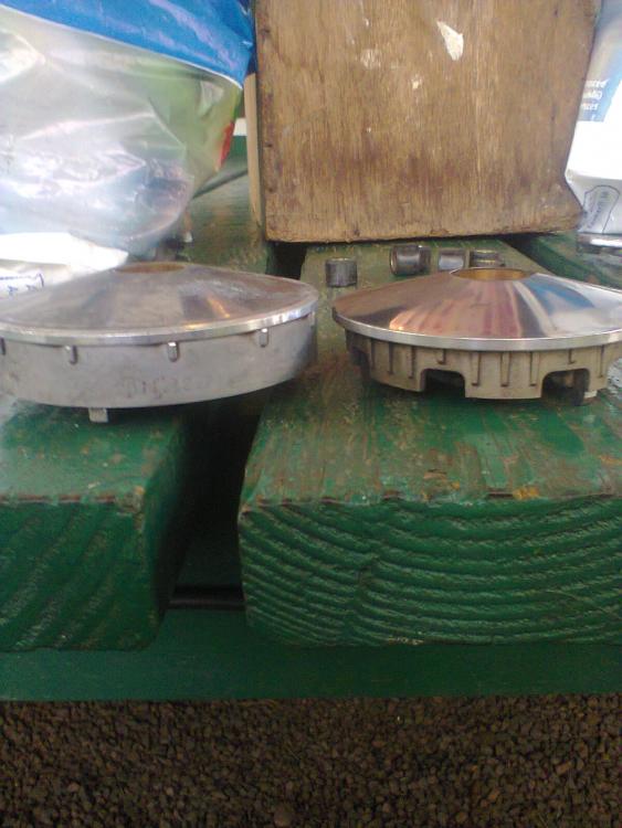

0 scoot50 Posté(e) le 29 avril 2014 Signaler Posté(e) le 29 avril 2014 (modifié) Tien regarde a gauche mon variateur origine et a droite mon variateur Stage6 sport pro. Il sont tous les deux en grande plage alors que plusieurs personne te diront le contraire , alors pour preuve moi je te montre des photo ;) . Ils sont tous les deux en GP mes le Stage6 et moins lourd que l'origine car il et plus fin (voir photo ) aller en éspéron que ça a aidé quelque un à faire leur choix. Modifié le 29 avril 2014 par scoot50
