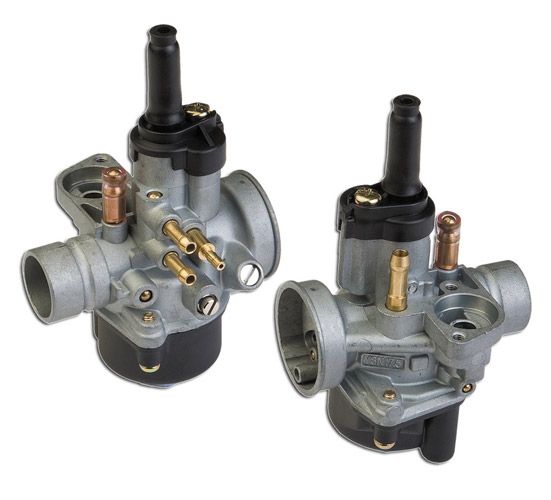

Salut a tous voilà j'ai acheté un carburateur 17.5 PHVA Tun'R comme ces marqué dans le titre et voilà je les reçus comme sur la photo mais il y a un passage pour le starter a levier mais puisque je les pas reçus avec je me demander si je rouler avec le passage pour le levier ouvert comme sur la photo sa n'endommagerais pas le carburateur ?

automatique, levier ou câble.
achète un starter en attendant roule avec ton carburateur actuel si tu peux.
si tu met ce carburateur il faut boucher le trou mais ce n'est pas l'idéal, ton starter serra toujours actif, et une prise d'air est possible.
levier http://www.maxiscoot.com/starter-a-levier-pour-carburateur-phva-phvb-mf16-30001.html
câble http://www.maxiscoot.com/kit-modification-motoforce-pour-passer-au-starter-a-câble-phva-mf16-30005.html
auto http://www.maxiscoot.com/starter-electrique-pour-carburateur-mf16-30004.html
tu aurai due prends un Dell'Orto et starter à câble http://www.Dell'Orto.fr/produit-505-03067-carburateur-phbn-17-5-ls.html
