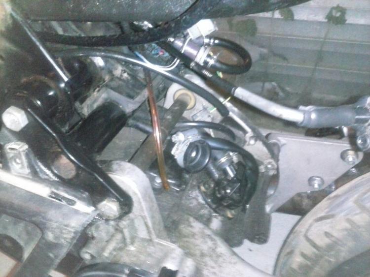

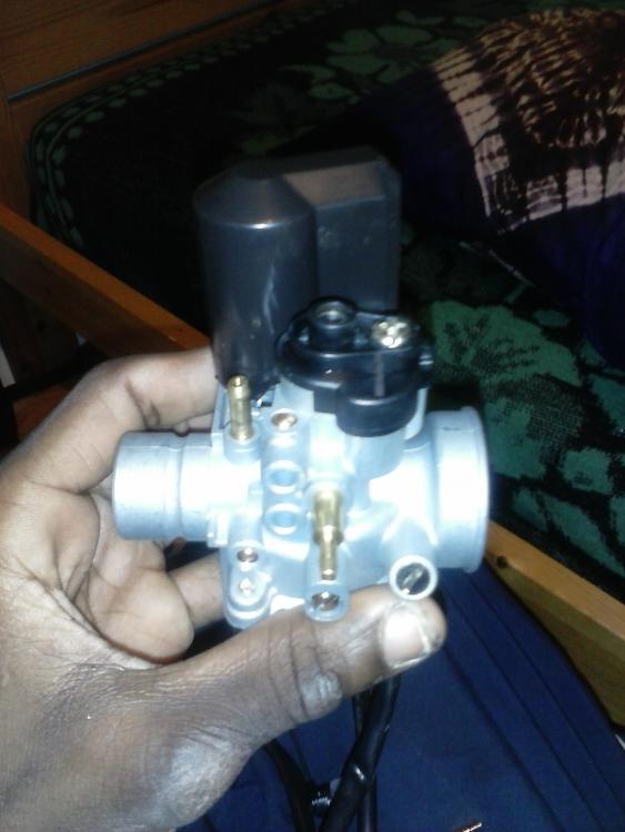

0 Diaby Posté(e) le 6 mai 2014 Auteur Signaler Partager Posté(e) le 6 mai 2014 Photos du scooter sans le carburateur Puis 2 autre photos du carburateur Pourrait tu me dire en mm temps si le Starter Auto et bien mis. Lien vers le commentaire Partager sur d’autres sites More sharing options...

0 GoProto 13 Posté(e) le 10 mai 2014 Signaler Partager Posté(e) le 10 mai 2014 De ton réservoir d'essence sort deux durite, la plus petite c'est la dépression, l'autre l'essence. Ton starter semble bien mis, t'as plus qu'à relier les cosses. ;) Désolé pour le temps de réponse, mais j'avais pas de notification, c'est chelou. Lien vers le commentaire Partager sur d’autres sites More sharing options...

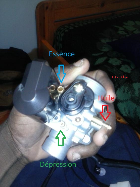

0 Diaby Posté(e) le 11 mai 2014 Auteur Signaler Partager Posté(e) le 11 mai 2014 Ok Merci Donc les branchement c'est cmne ca ? J'ai fait comme tu ma dis. Lien vers le commentaire Partager sur d’autres sites More sharing options...
0 GoProto 13 Posté(e) le 11 mai 2014 Signaler Partager Posté(e) le 11 mai 2014 Si tu as bien mis ça comme ça, c'est bon : Si tu as bien branché : Ton tuyau transparent, c'est l'huile. Le noir côté admission, ta dépression, qui est souvent plus petite que l'autre noir qui correspond à l'essence. Les deux arrivent du réservoir d'essence normalement. Essaie de démarrer et tu verra au pire. ;) Lien vers le commentaire Partager sur d’autres sites More sharing options...
0 Diaby Posté(e) le 11 mai 2014 Auteur Signaler Partager Posté(e) le 11 mai 2014 Wai je vais essayer d'le démarrer. Puis je te redis. Mais en tt cas merci beaucoup pour ton aide, ca ma beaucoup aider et mtn je sais comment brancher un carburateur. Merci beaucoup. Lien vers le commentaire Partager sur d’autres sites More sharing options...
